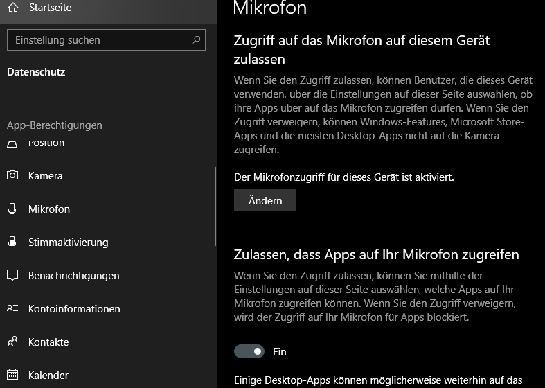

Einstellungen - Datenschutz - Mikrofon
Dort den Punkt "Apps die Verwendung meines Mikrofones erlauben" aktivieren.
Ich glaube man musste Win10 erst noch sagen, dass Apps auf Cam oder Mikrophone zugreifen dürfen.
Danke für die schnellen Antworten. Aber an diese Möglichkeit hatte ich schon gedacht, nur hier vergessen zu erwähnen.
Das Mikrofon wird auch nicht im Geräte-Manager angezeigt. Es wird somit vom System gar nicht erkannt.
