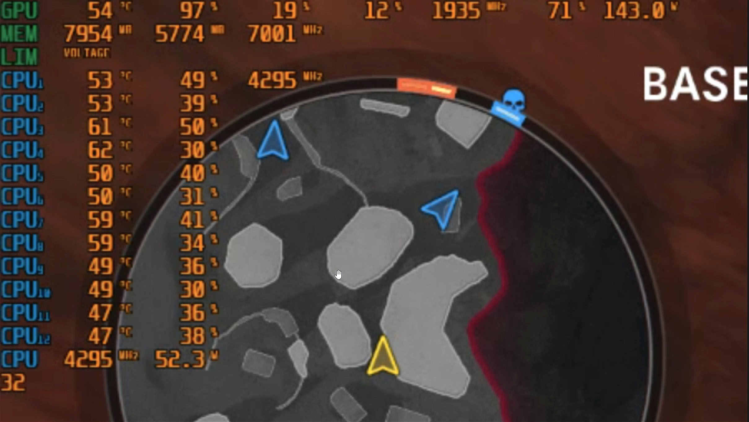

Hab noch nicht rausgefunden wie ich die Text Größe im OSD bei Afterburner vergrößern kann, aber das war gerade bei ner Runde COD. Spiel läuft auf 4k Settings.
Die GPU kämpft schon gut oder ? Also die RTX 2070 Super.

Wieso zieht eine 2070s eigentlich nur 140w? Habe nicht nachgeschaut was die saufen sollte, es erscheint mir aber wenig.
Wie zu erwarten war ist die Grafikkarte mit der Berechnung der 8 Millionen Pixel voll ausgelastet.

@Zwirbelkatz Was nehme ich an heißt, das ne 3070 (sagen wir ohne Ti) definitiv zu viel ist für die CPU, richtig ? Ich hab mir die jetzt mal bestellt, kann ja den Rest noch (wenn dann doch mehr gewechselt wird) noch nachbestellen. Aber erst mal ein Teil und schauen was geht. Wenn nicht dann wohl nen 12th Gen.
Ich schilderte dir, dass diese Karte keine besonders gute Investition ist und wie du misst, ob deine CPU limitiert und wann sie das tut. Dass du etwas Anderes machst nach 10 Minuten testen, bleibt dir überlassen.
Testen kannst du, wie gesagt, alles was du wissen brauchst, mit deinem aktuellen System.
