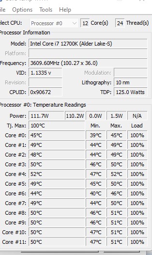

Will meine Cpu 12700k übertakten . Im Bios werden mir die 5GHZ angezeigt. Wenn ich aber ein Stresstest mache wie zB Prime 95 wird mir der Standard Takt angezeigt. Keine Ahnung was ich da machen kann soll. Habe das Aktuelle BIOS Update
Verschiedene Videos geschaut aber hilft nichts finde keine Lösung

Gigabyte und MPG passt nicht. Wie hoch ist die CPU-Temperatur bei Prime95?
MSI MPG Z690 Force WiFi, Intel Z690 Mainboard - Sockel 1700, DDR5 max 72c da sich ja die Cpu nicht übertakten lässt

Akkerin schrieb:
AVX Offset -3 bedeutet, dass bei Anwendungen die AVX nutzen, 300Mhz runter getaktet wird
weil AVX sehr rechenintensiv ist und die CPU stark belastet. Prime und Cinebench nutzen AVX.
