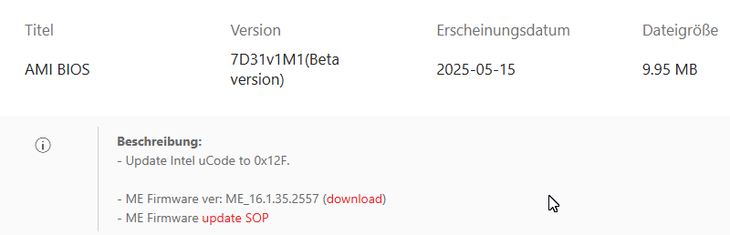

Bei mir wird immer noch mit dem Carbon Mainboard die Beta dazu angeboten.

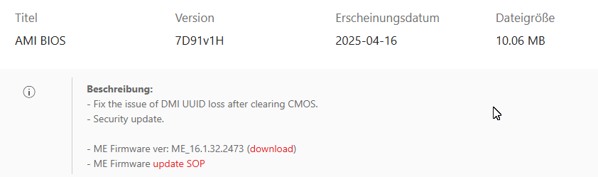

https://de.msi.com/Motherboard/MPG-Z690-EDGE-WIFI-DDR4/support
Die wird sicherlich auch problemlos laufen. Hatte ich ja auch bereits als Beta in der Vergangenheit bereits darauf geflasht. Aber Einstellungen werden hiermit wieder zurückgesetzt und müssen dann neu eingerichtet werden. Darauf habe ich momentan keine Lust, denn in ein paar Tagen oder Wochen wird ehe wieder eine neue Version erscheinen, was aus der Beta dann eine stabile Version macht.
Hier auch eine Beta, hatte ich glatt übersehen:p Normalerweise bevorzuge ich die finale Version. Ok, die Einstellungen im BIOS muss man nach dem Flashen eh nochmals vornehmen.

Mit dem MPG Z790 EDGE WIFI DDR4 Board aus dem System meines Sohnes ist noch nichts neues dazu gekommen.
Da läuft noch das 0x12B vom letztem Jahr. Aber letztes Jahr hat er die neue Version bekommen, als bei mir die Beta Version durch die finale Version ersetzt wurde.
Kommt noch, abwarten. Die haben alle so viele Mainboards und Chipsätze am Start, da kann das vermutlich etwas dauern, bis die den Code ins BIOS eingebaut haben. Ich muss allerdings auch sagen, das MSI schneller ist, als Asus. Ich war unglaubliche 30 Jahre absoluter Asus/Intel Fan. Als Asus mir vor 2 Jahren kein passendes DDR 5 Board mit Unterstützung der 14er Intel Prozessoren anbieten konnte, bin ich zu MSI gewechselt und das Brett läuft super.

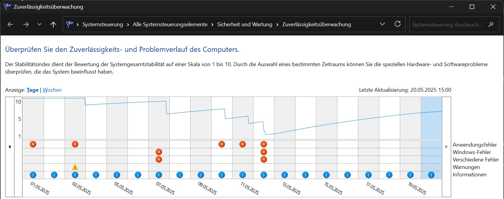

Mein 13700K (wird getauscht und verkauft) war wohl auch defekt. 1 Woche nach Wechsel zum 265K schaut es so aus:
Reaktionen: Tr8or und LiniXXus

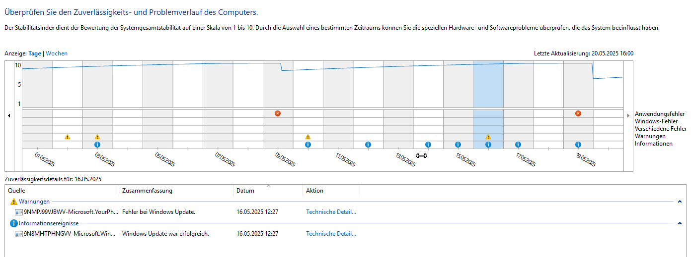

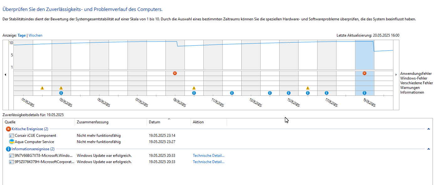

Hab da auch jeden Tag Einträge, aber hat mit der Externen Asus Soundkarte was mit zutun.
Bei mir ist alles in Ordnung.
Diese zwei Fehler haben was mit Updates zu tun. Genau gesagt, liefen diese Programme und wurden durch die Updates unterbrochen. Die gelben Ausrufezeichen haben mit Windows-Updates was zu tun, die anscheint ein Problem hatten.
Bei mir das selbe 😅
Kommt immer mal wieder vor. Typisch Microsoft :stacheln:
