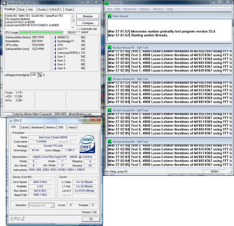

PS: Ich nutze übrigens einen Thermalright Ultra-120 eXtreme mit einem Scythe S-Flex 1600 auf dem Kühler und hinten am Gehäuse. Vorn habe ich einen S-Flex mit 1200rpm verbaut.
Damit du's mir auch glaubst, hab ich mal einen Screenshot angehängt :)
