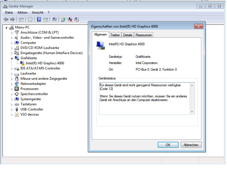

Hintergrund: Um meiner BF3 Zocksucht zu entgehen, habe ich heute meine 570 GTX ausgebaut... :freak: Treiber wurden mit Driver Sweeper, (später auch Driver Cleaner) alle entfernt. Der HD 4000 Treiber wird von Win 7 automatisch installiert, von mir dann manuell aktualisiert. Ich bekomme im Gerätemanager aber folgende Meldung:
"Für dieses Gerät sind nicht genügend Ressourcen verfügbar. (Code 12)
Wenn Sie dieses Gerät nutzen möchten, müssen Sie ein anderes Gerät mit Anschluss an den Computer deaktivieren."

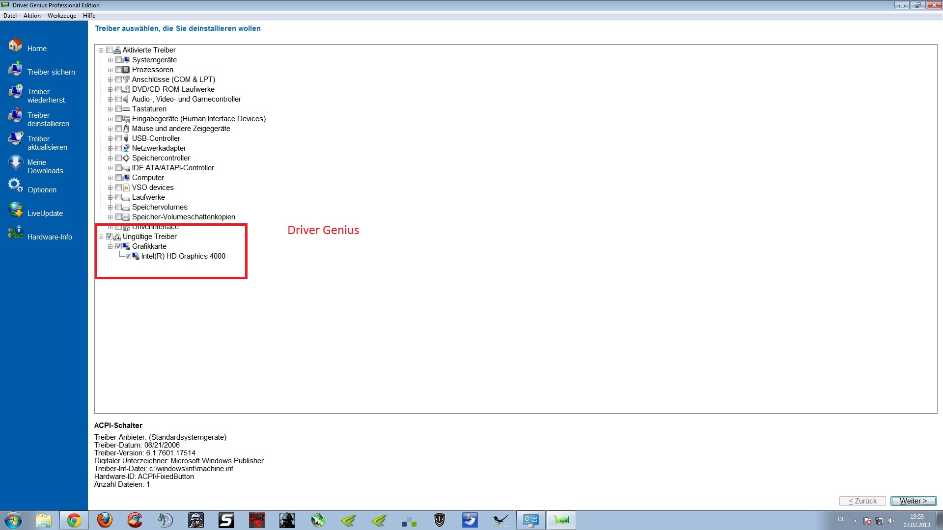

Was mich wundert (und das ist auch meiner einziger Verdacht): Wenn ich mit Driver Genius nach aktuellen Treiber suche, dann kann ich sehen, dass das Programm den Treiber der 570GTX noch erkennt. Er ist aber nicht mehr installiert. Driver Genius listet den HD4000 Treiber auch unter "ungültige Treiber". Wer hat Vorschläge? :)

Hast du Chipset/iGPU Treiber von der Gigabyte HP geladen und installiert?
Chipsatz Treiber ist ganz aktuell (manuell und auch mit Driver Genius gecheckt)
Edit: HD4000 Treiber ist auch ganz aktuell.
Mit gleichem Problem kämpfe ich auch gerade... Bisher hilft nur Neuinstallation... :-( versuche gerade mvp zum laufen zu bekommen mit ähnlichen Problemen, wenn man die Karte ausbaut... :-( solltest du was rausfinden, gib bitte Bescheid! :-)
Lg kuhni
Ja, Neuinstallation habe ich auch gelesen.
Ich kann leider unter dem Gerätemanger nicht mal die Problembehandlung der internen Grafik starten, da diese Option gar nicht zur Verfügung steht. (siehe http://support.microsoft.com/kb/310123/de etwas weiter unten unter Code 12)
ich drück die Daumen! Bin auch am Durchdrehen mit der MVP Installation... Evtl. hilft wirklich nur System neu aufsetzen!
lg Kuhni
Ich habe neu installiert. Es funktioniert nun ohne Probleme - an was es gelegen hatte? Wenn ich das wüsste... :freak:
