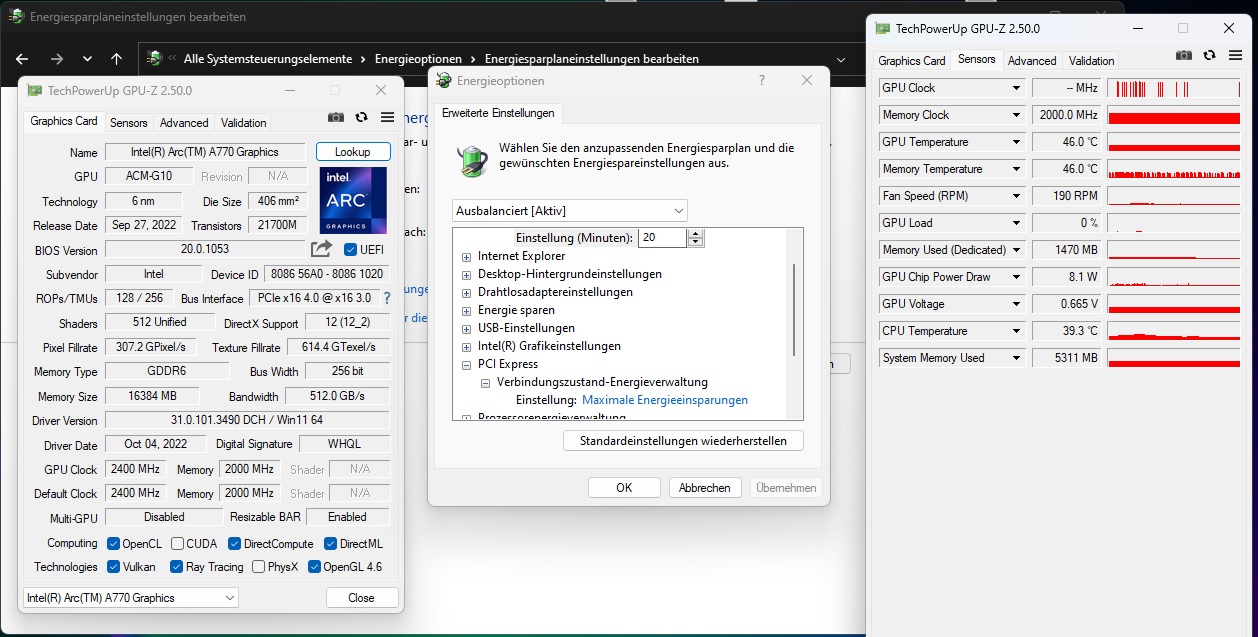

@AssassinWarlord Ich glaube meine a770 geht trotz aspm und energiesparoptionen nicht in den richtigen idle State, hast du auch die LE mit 16gb an einem high refresh Monitor? Ich muss das nochmal gegenprüfen mit dem neuen Treiber. Beim letzten mal warens noch an die 30 bis 40w im idle für die a770 alleine laut hwinfo

hab ein 1440p Monitor, aber wenn ich den auf seinen 75Hz stehen lasse, zieht die sich auch 33W rum...erst mit 60hz geht die karte soweit runter. Ist auch eine A770 LE

hab die an einem 170hz monitor
angeblich gibts n bug mit der A770 und die a750 geht in den richtigen idle state - aber kann sein, dass die hohe refresh rate das verhindert. muss ich auch nochmal gegentesten mit meiner a750.
