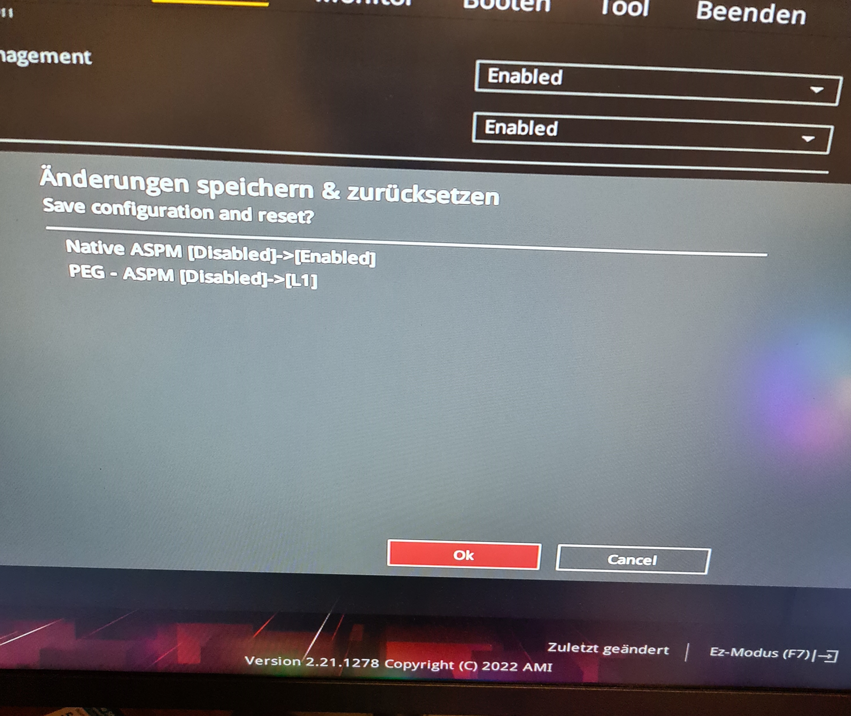

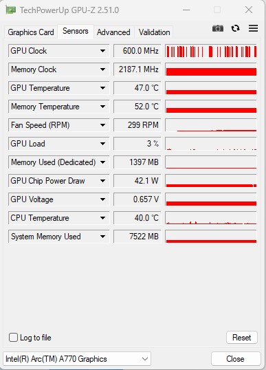

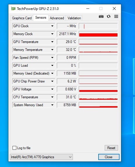

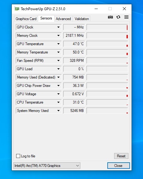

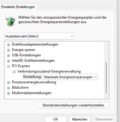

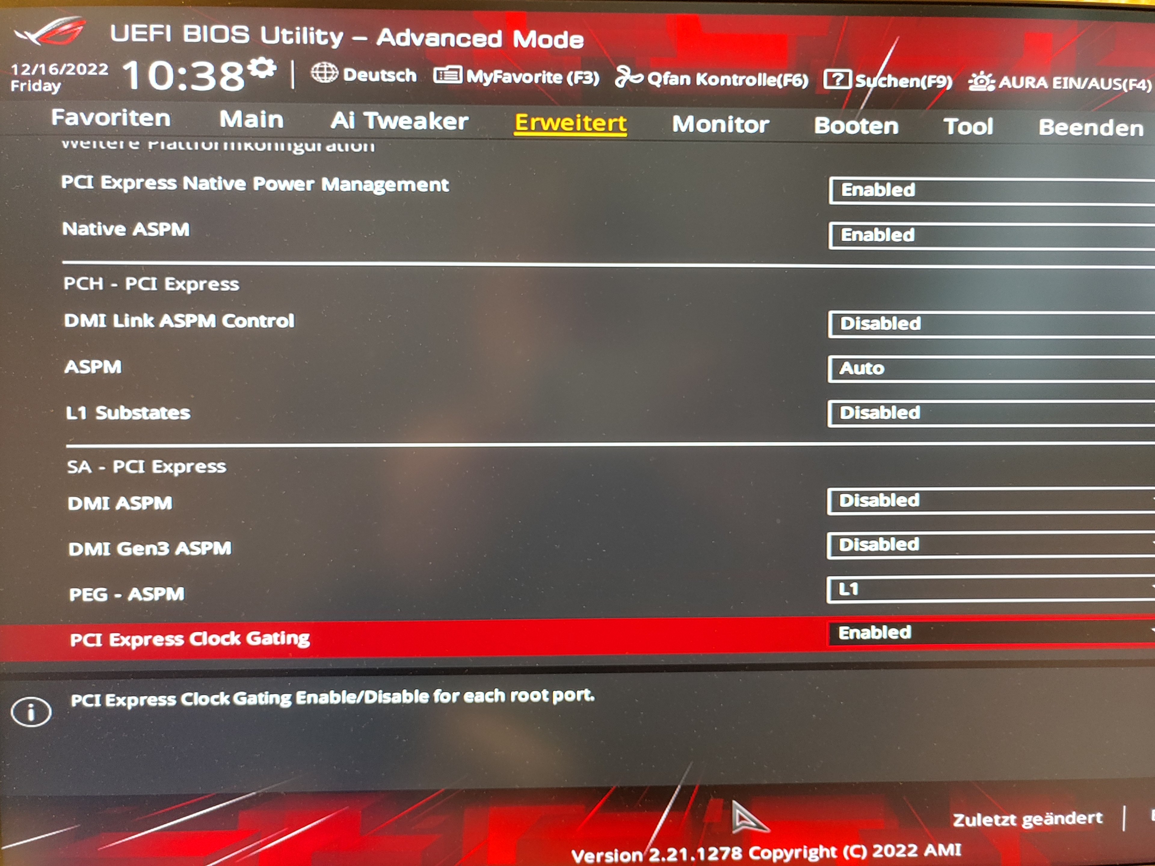

mkl1 schrieb:

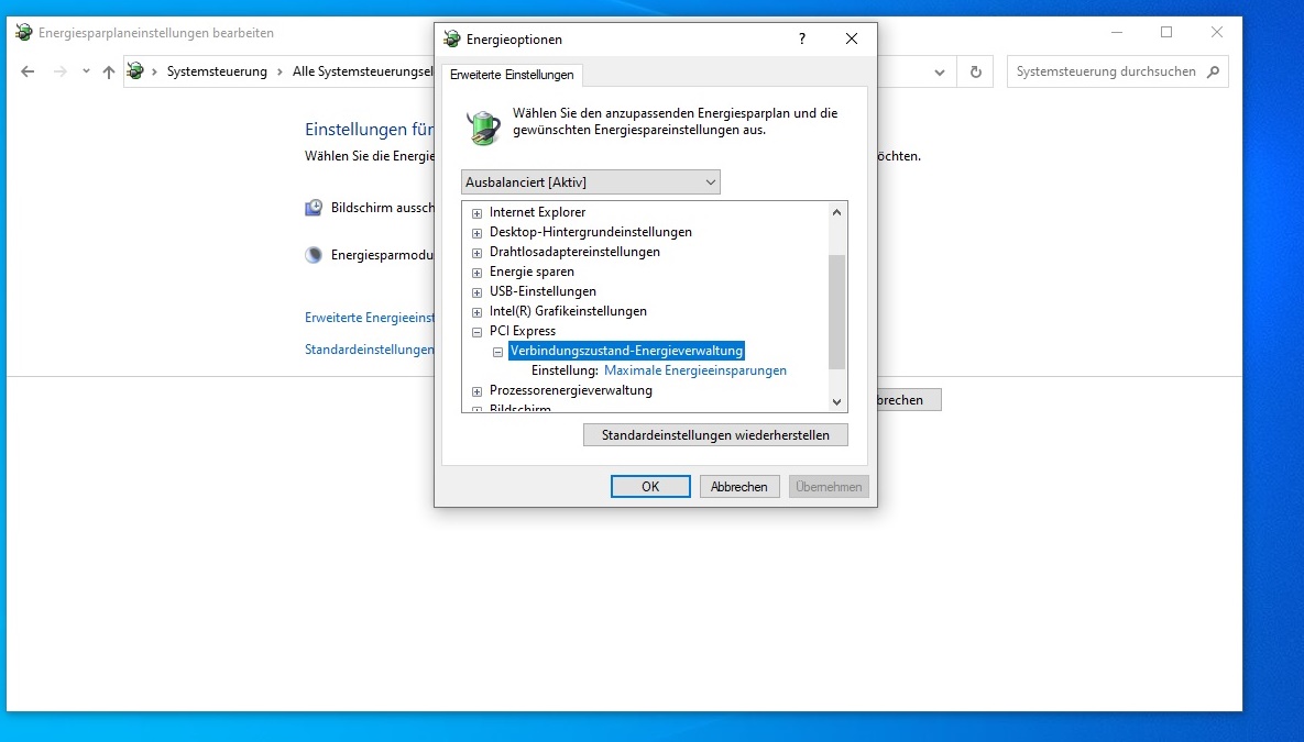

Du musst 2 Einstellungen ändern. Native ASPM auf enabled stellen und PEG ASPM auf L1. Dazu in Windows die PCI Express Energieverwaltung auf maximale Energieeinsparung. Bei meiner A380 bringt es an der Steckdose gemessen etwa 12 Watt, in GPUz bringt es nur 1 Watt - ist also nicht zuverlässig. Differenz zur iGPU sind noch 7 Watt.
Oder hier: https://twitter.com/ghost_motley/status/1586101067712172033
Es werden Behauptungen aufgestellt, die sich nicht belegen lassen. Hier muss man aufpassen, es wird viel Unfug verbreitet.
Vielen vielen Dank es hat funktioniert siehe Bilder.

Wird mit dem Treiber eigentlich auch die iGPU Performance verbessert, z.B. von der Intel Iris XE Reihe?

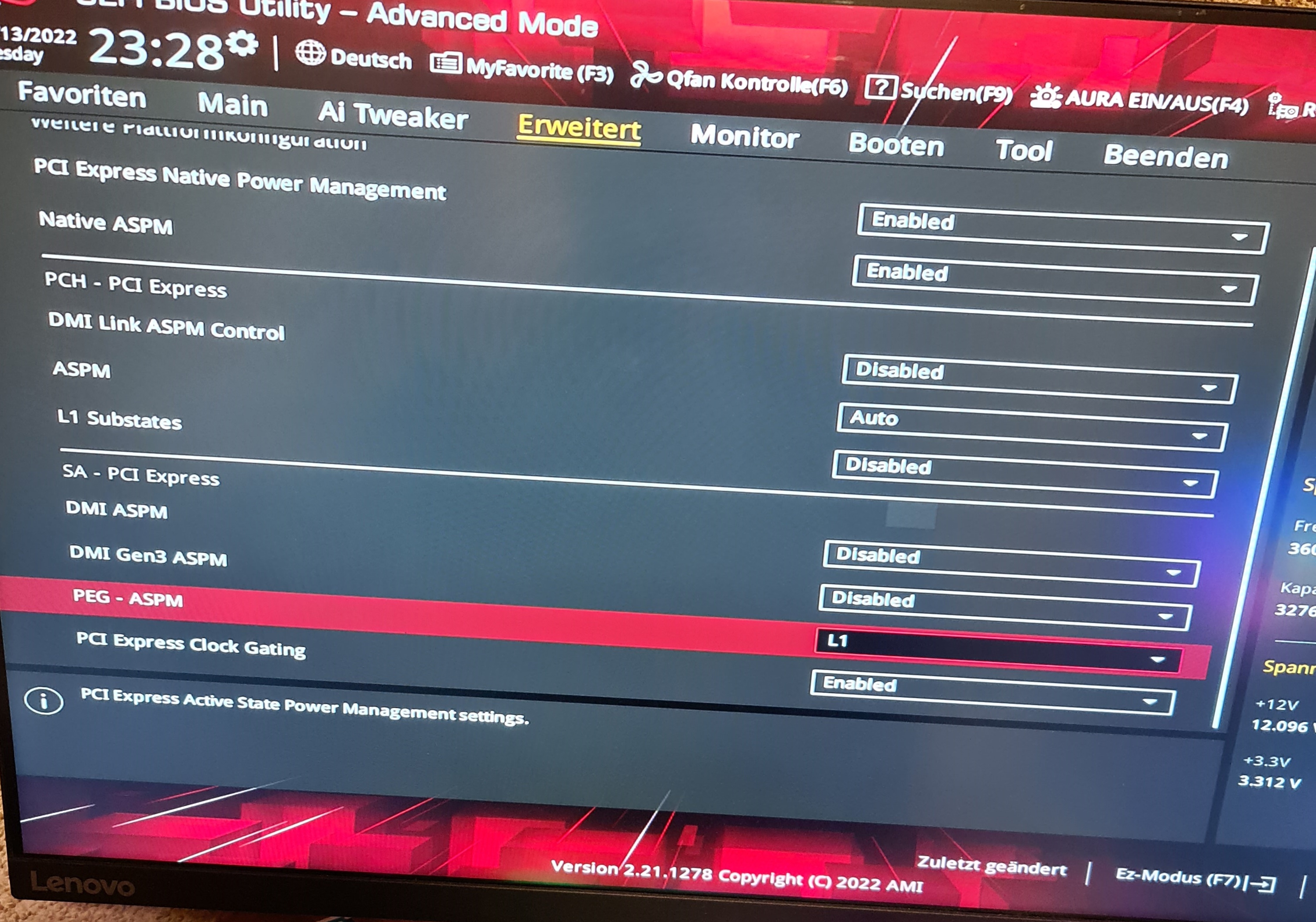

Das auf den Bildern sind die Einstellungen wie du die in deinem Bios hast?
Hab nämlich auch ein Asus Mainboard.
Dann stell ich das mal genau so ein :)

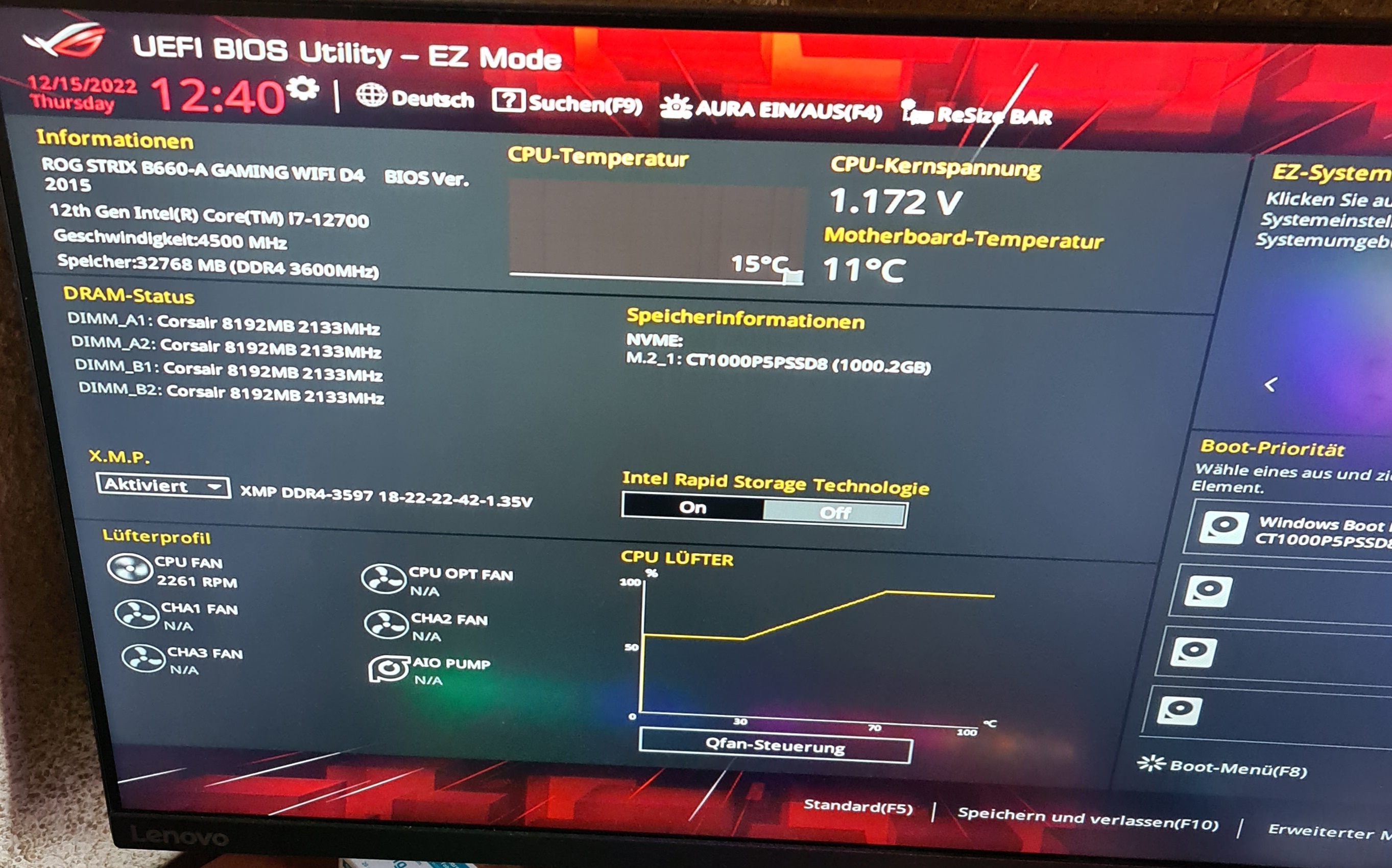

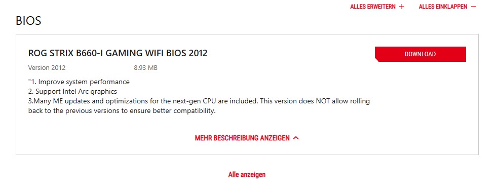

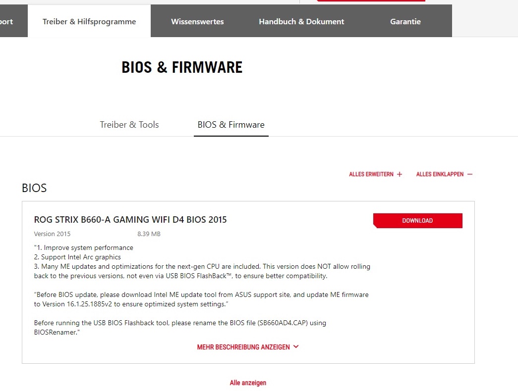

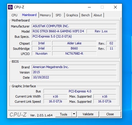

Wie gesagt ich habe auf mein Asus Mainboard das neuste Bios 2015 drauf gemacht dann bei Windows Energie das eingestellt dann den rest so gemacht:
Du musst 2 Einstellungen ändern im Bios vom Mainboard Native ASPM auf enabled stellen und PEG ASPM auf L1. Dazu in Windows die PCI Express Energieverwaltung auf maximale Energieeinsparung.

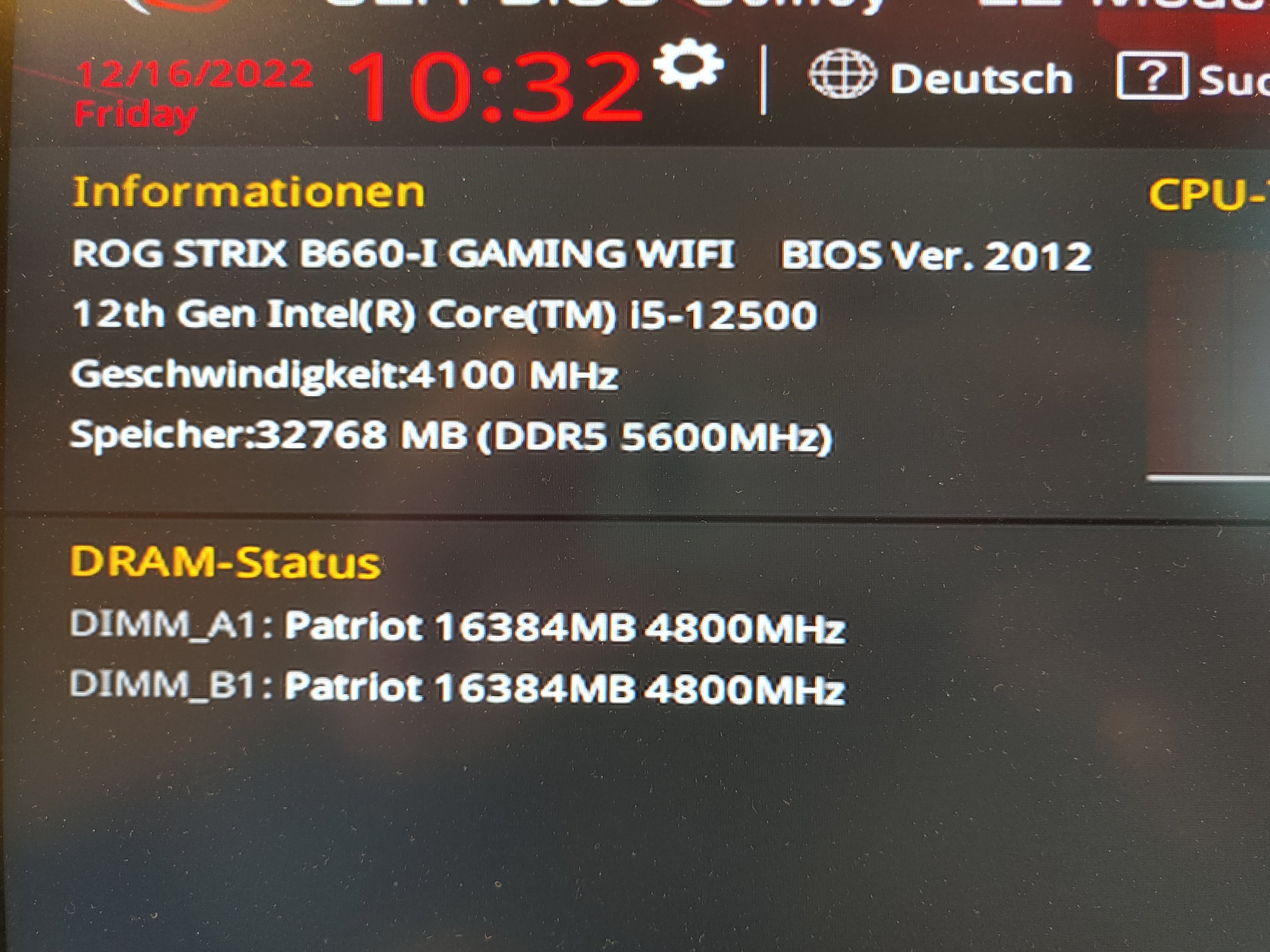

Leider nicht :D
