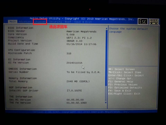

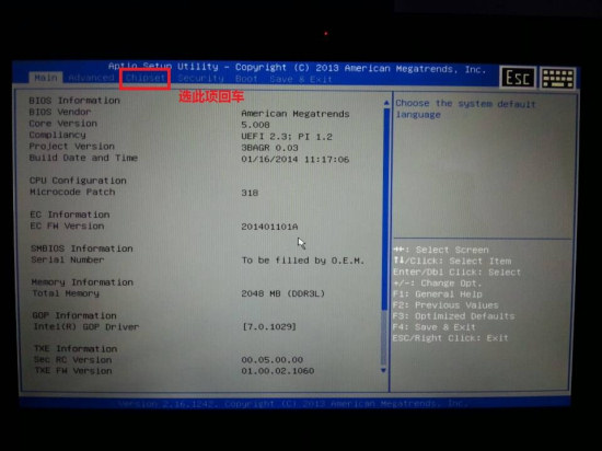

Normal sollte es dort so aussehen (man beachte die TXE Infomation ganz unten):

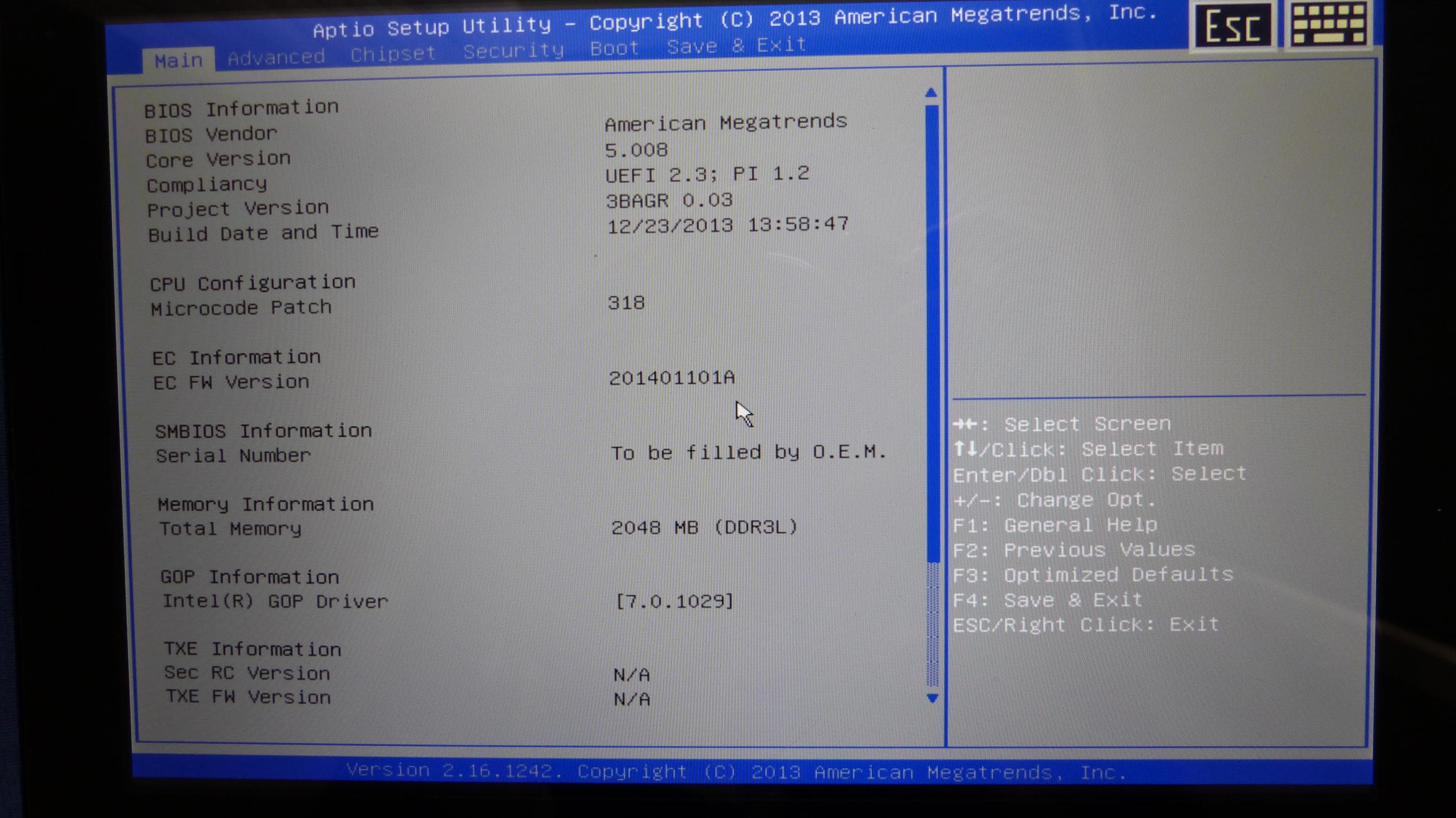

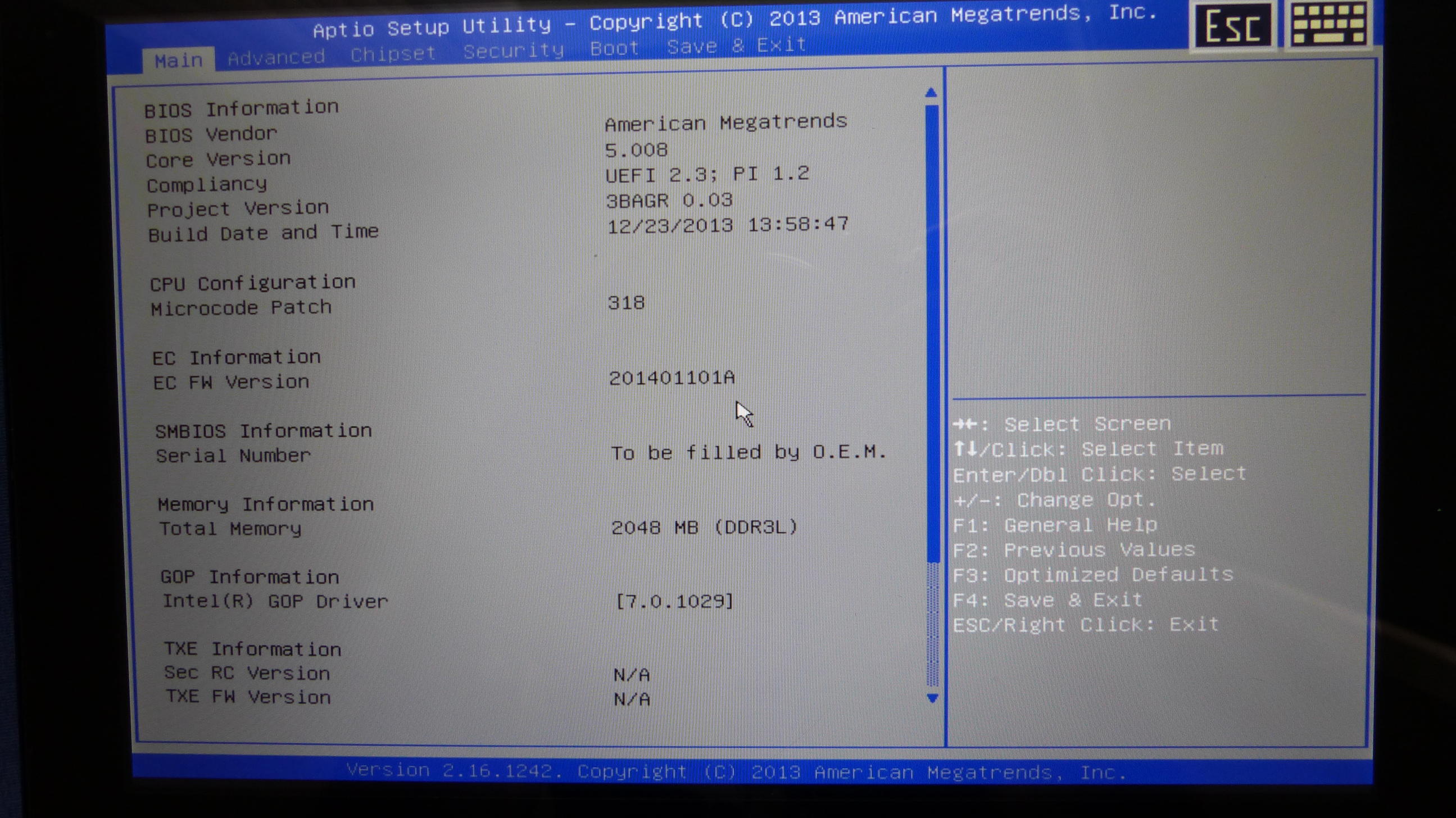

Bei mir sieht es aber so aus:
So, und jetzt? Gibt es irgend eine Möglichkeit diese Firmware neu zu flashen? Stundenlanges Googeln brachte leider keine Lösung dazu. Aber eventuell findet sich hier ja ein Profi der da eine Idee hat.

So habe es nun wieder mit einem Backup Image ans Laufen gebracht. Leider beinhalten die BIOS Dumps nicht den Part der TXE / ME Firmware. Das Problem besteht weiterhin. Nun heist es also eine Möglichkeit zu finden das zu extrahieren.
