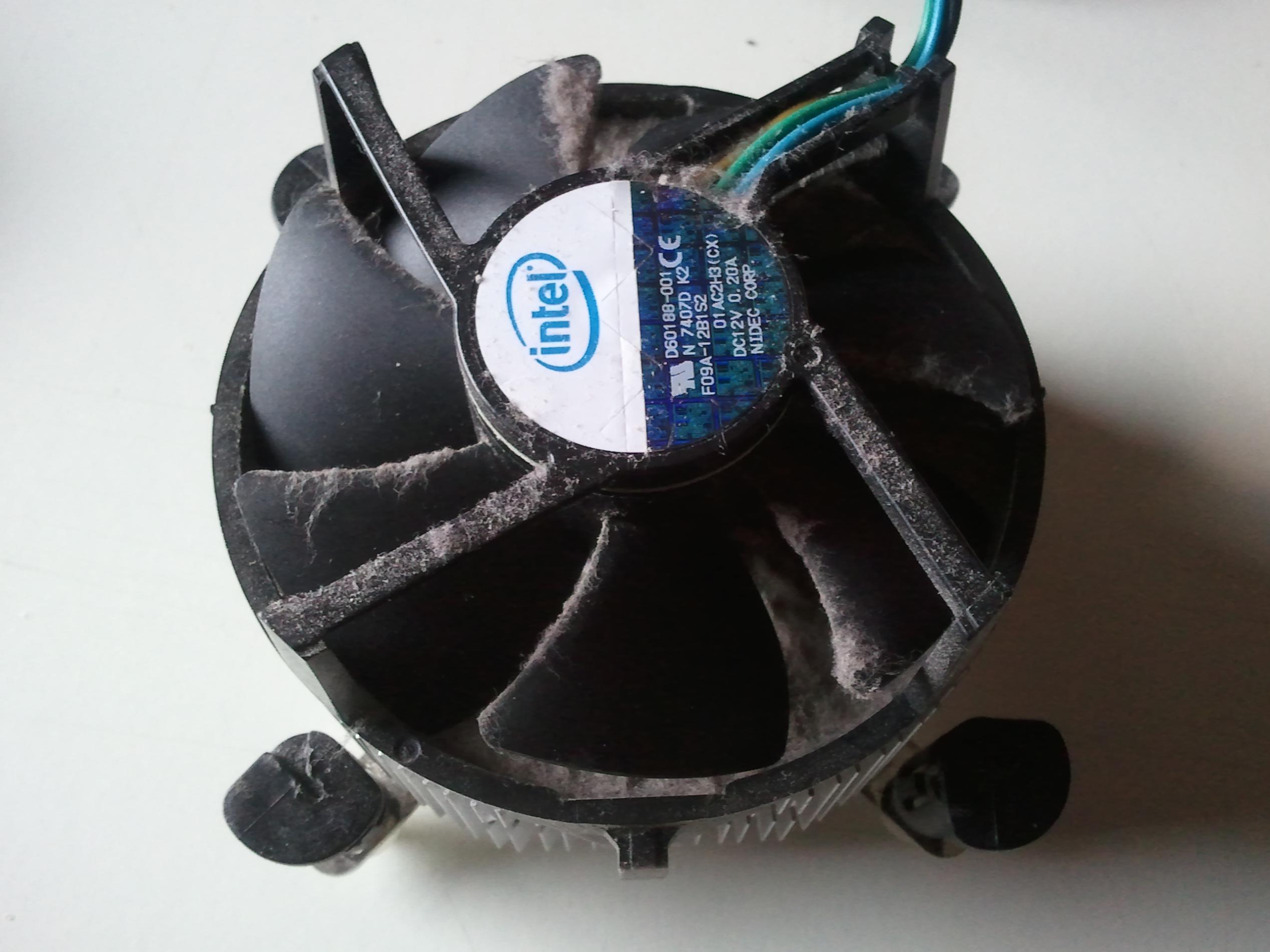

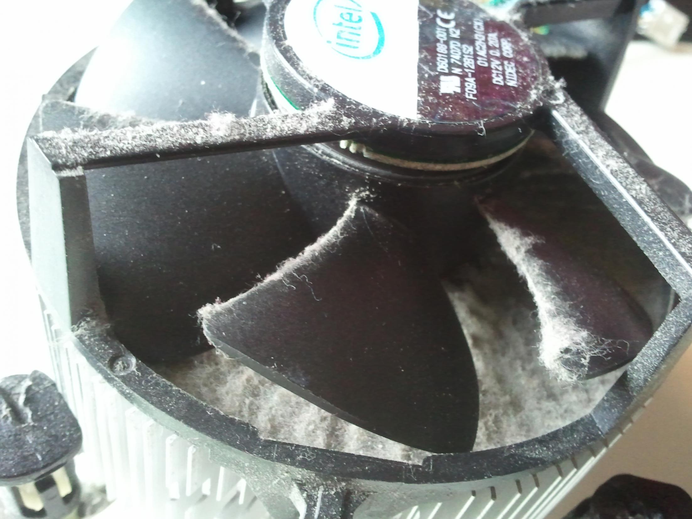

Also ich habe mal nachgeschaut und war entsetzt , der Kühler bekam überhaupt keine Kühle luft mehr durch bei dem Staub was da war.
Liegt es daran das ich auch das Seitenteil vom Gehäuse weg habe , dass es dadurch mehr Staub aufnimmt???
Ich habe mal 2 Fotos vom Kühler gemacht.

ja das habe ich schon gemacht , und jetzt läuft es endlich viel kühler , im IDLE 44 Grad.
Aber beim Spielen hab ich noch nicht geschaut.
Boah,wat'nen ''TOP SAUBERER KÜHLER'' !
Geilomat,die Bilder,da möchte ich nicht wissen wie dein restlicher Rechner ausschaut:p:p
