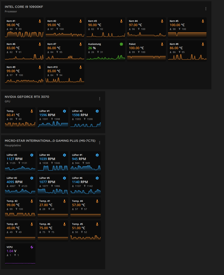

Guten Tag miteinander.
Mein PC ist seit kurzem extrem laut geworden, als ich über Corsair Link nachschaute waren die Temperaturen nahe bei 100 Grad obwohl ich nur im Internet surfte. Ausserdem hat ein komisches Geräusch angefangen. Immer wenn ich einmal auf den PC schlage geht es wieder für kurze Zeit weg. Dieses Geräusch kommt von der AiO, aber keine Ahnung wie und warum es erzeugt wird.
Zudem hatte ich vor paar Wochen ständig bluescreens, dieses Problem löste ich jedoch indem ich den PC komplett neu aufsetzte.
Ist die Kühlung im Eimer? Oder liegt es am Prozessor?
Ich hoffe jemand kann mir weiter helfen.
Intel I9 10900KF
Aorus Geforce RTX 3070
Bequit Powerzone Netzteil 750w
Msi mpg Z490 plus Mainboard
Msi240R Wasserkühling
Corsair vengeance pro 2x16GB 3600mhz
Samsung 980 Pro und 970 Pro SSD mit je 1tb

Nach dem Bild ist für nur im Internet surfen aber 25% Auslastung auch schon ganz schön viel, ich habe egrade mehrere Browser, mehrer Fenster und hunderte Tabs auf und ne Auslastung von ~1-5% (3900X)
Läuft da nicht vielleicht noch irgendetwas anderes, das deine CPU zum Kochen bringt?
Je nach Webseite/Webseiten können natürlich 25% auch möglich sein, aber ich denke eher unwahrscheinlicher.
Immerhin hat deine CPU ja 10 Kerne/20 Threads und boost bist 5,3GHz.
Das passt jedenfalls nicht so ganz zur Beschreibung.
@Alexander2 wenn die CPU schon ThermalThrottling anwendet und nur mit verminderter Leistung bzw. abgeschaltetem Boost läuft könnte es wieder passen.
Neu aufgesetzt hat er ja wohl auch.
Reaktionen: Alexander2

Die Schläuche sind schon fast heiss und nicht mehr warm, aber ein pulsieren fühle ich nicht.
Dann ist wahrscheinlich die Pumpe kaputt und die Hitze klettert Stück für Stück nach Oben aber das Wasser selbst wird nicht umgewälzt, daher kommt das kühle Wasser im Radiator kaum bzw. nur in unzureichender Menge nach unten.
Neuer Kühler wäre da der erste Ansatz.
