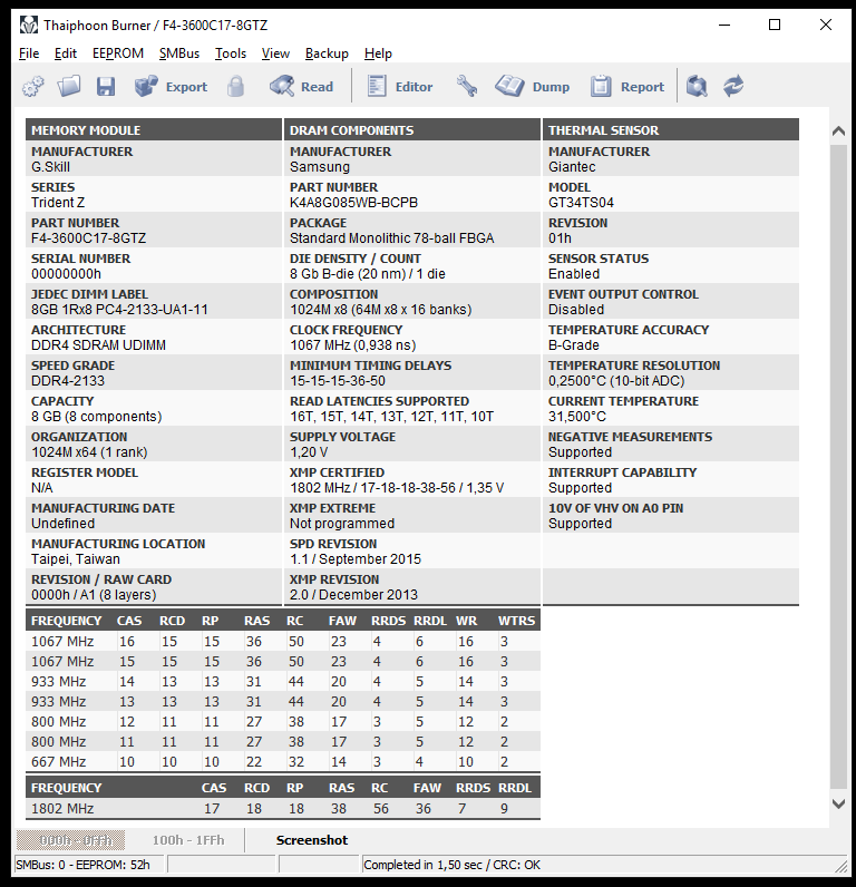

Samsung Chips sind drauf nur wo sehe ich ob es B-Dies sind ?
Es sind definitiv B-Dies, deine Sticks gibt es mit keinen anderen ICs.
Auslesen kannst du es aber im Thaiphoon Burner: B Dies.png
Unter "Die Density / Count".

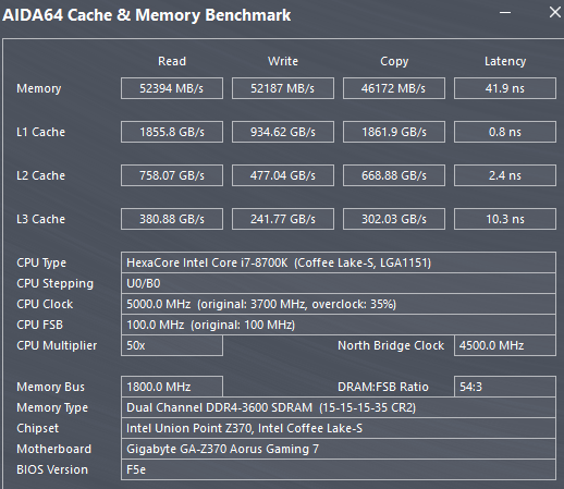

Mit 5000 Mhz

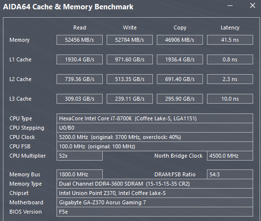

Mit 5200 Mhz
Mit 5200 Mhz
Es ist schon Krank was man heute aus so einer CPU ausquetschen kann mit so wenigen Handgriffen 5200 MHZ auf allen Kernen unglaublich
