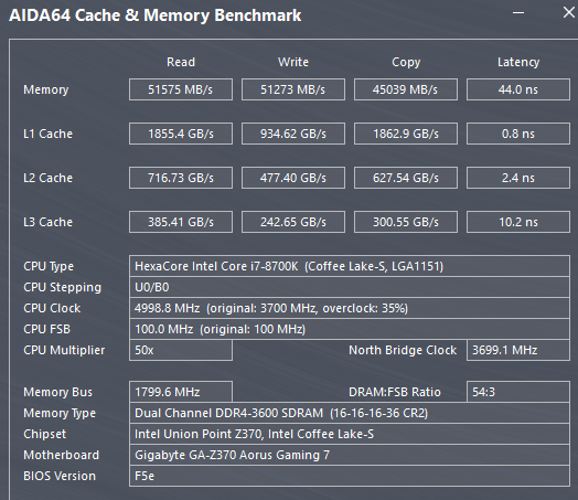

@Zock: Zieh mal deinen Uncore/Cache Takt an, der ist ja nur auf 3.700MHz.
Ich denke 4.000MHz sind Standard, 4.400MHz gehen immer und bei mir machen 4.800MHz auch keine Probleme ;)
