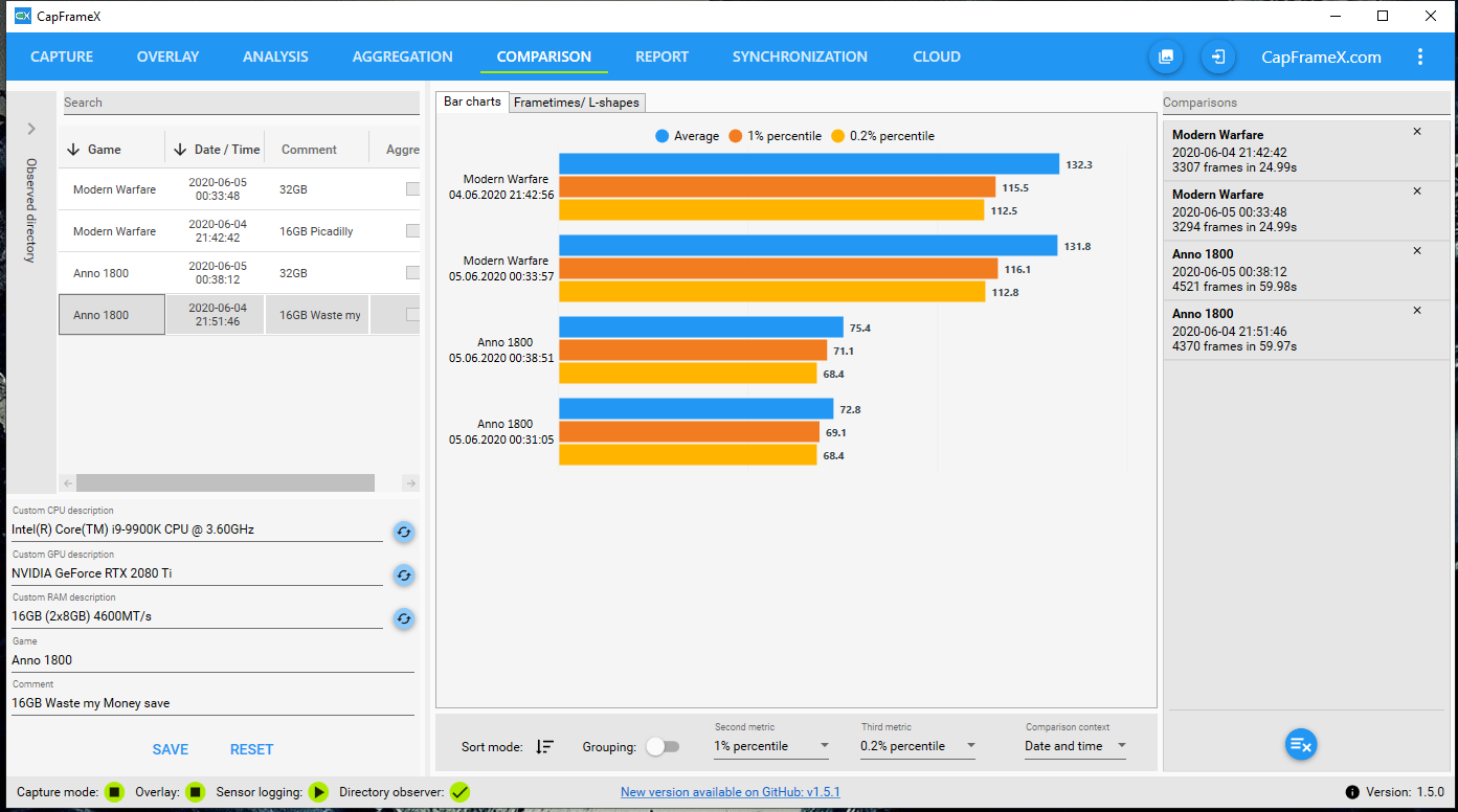

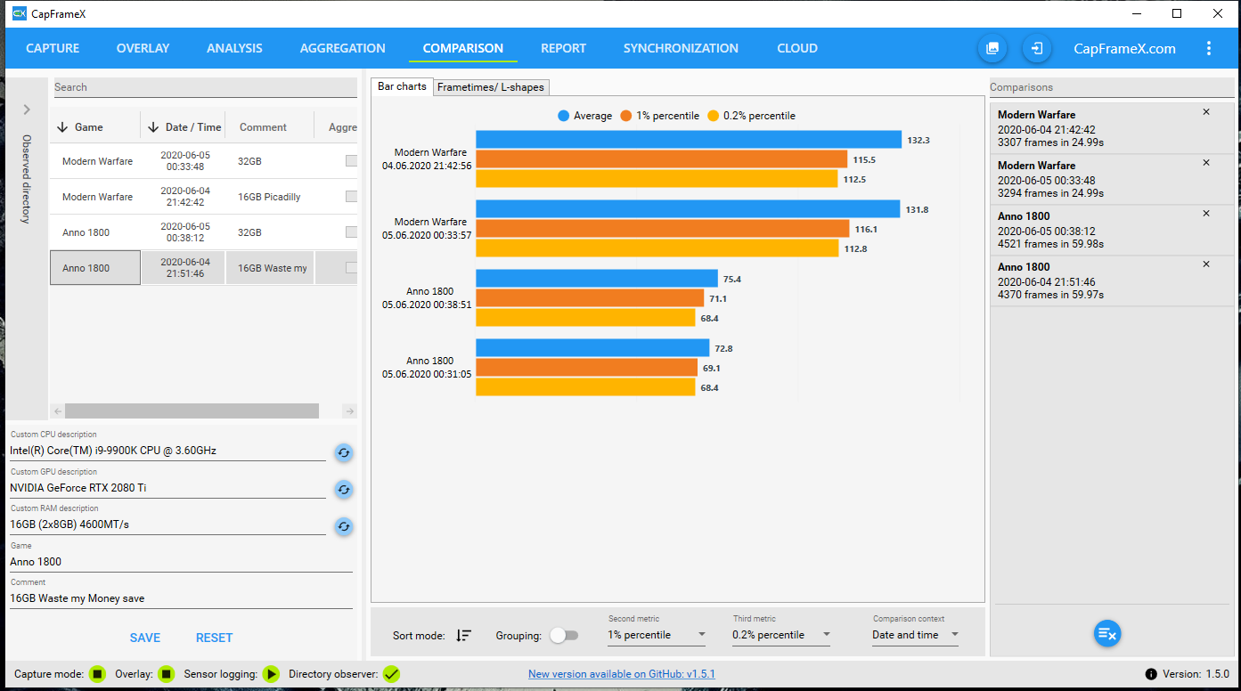

Habe mal schnell getestet wie sich das mit den 32 und 16GB verhält. In Anno habe ich leider den Fehler gemacht und habe die Sicht nicht geändert und somit sind die Framedrops mit 16GB nicht aufgezeichnet worden.
Es ist aber Fakt das ich in Anno auf teilweise 36fps gedropped bin. Mit den 32GB sind es nur noch 68Fps. Also da haben mich meine 16gb tatsächlich schon limitert und ich war immer der Meinung das es kaum ins gewicht fällt durch die Geschwindigkeit vom schreiben und lesen... hatte @meckswell recht! Danke für den Hinweis.
Ob Takt und Timings so zu 100% stable sind muss ich natürlich noch prüfen. Aber wenn, dann werden die 32Gb wohl bleiben.

Bei Anno gehts auf 14500 ca hoch und trotzdem dropped es dann beim scrollen so hart. Das ist jetzt mit den 32GB nicht mehr. Schon sehr angenehem.
Auch alle anderen Werte scheinen fast identisch zu sein und das mit wesentlich weniger Takt. Ist schon geil die gleiche Leistung mit 32gb zu haben.
Ich hoffe das die Settings so auch stable sind, da bin ich gerade dran das zu testen. 2x16gb sind ja doch auch ein wenig zickig.

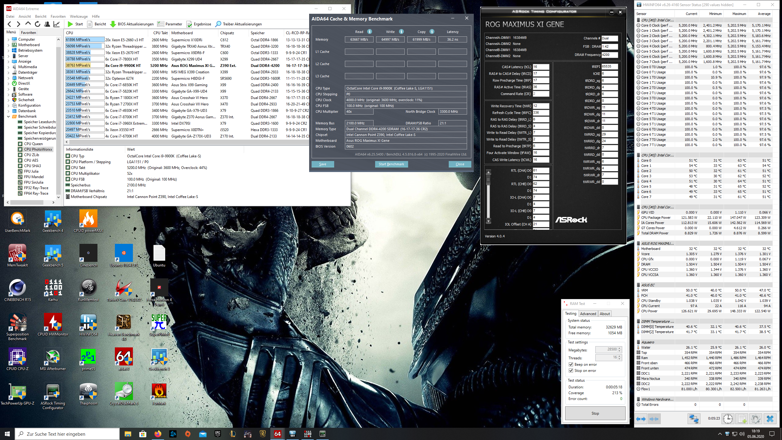

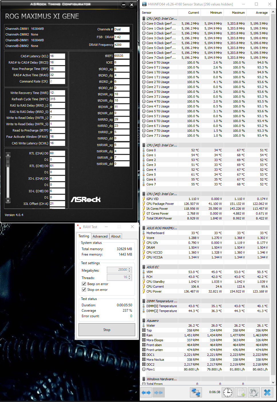

Reaktionen: nachtlampe und PhoenixMDA
Zwischenstand:kotz:. Naja war ja auch zu erwarten, die werden einfach zu warm um da so scharf ran zu gehene. Also entspannen wir das ganze mal ein wenig und dann schauen wir noch mal was unterm Strich an Perfomance gegenüber den 4600cl17 verloren geht. Ich denke wir werden hier nur über ein bisschen in Photoworks sprechen und weniger in Read, Write und Copy.

Ich finde das gerade echt extrem spannend. 400mhz weniger takt, weniger read and write und trotzdem fast den identischen copy Wert nur durch die dr Bestückung. Wenn mit dr Modulen die 4400 möglich wären, könnte ich sogar an die Werte von 4x8gb heran kommen.
Ich bin aber auch gerade deshalb ein wenig aufgeregt, weil ich damals mit 2x16gb auf dem gene angefangen habe mit ram OC. Da mir da aber die Erfahrung fehlte, habe ich relativ schnell die Flinte ins Korn geworfen und bin auf 2x8gb gegangen.
Jetzt bin ich quasi da, wo ich damals angefangen habe aber mit dem Wissen von heute und siehe da die 4200 waren relativ schnell erreicht. Die Module sind seit gestern Abend ~22Uhr im system und ich komme jetzt schon relativ stabil durch karhu.
Gsat wurde nur kurz angetestet, scheint aber keinerlei Hürde darzustellen.
Also erstmal karhu Stabilität und dann einzelnen Timings ans Limit bringen, gerade die die für copy zuständig sind.

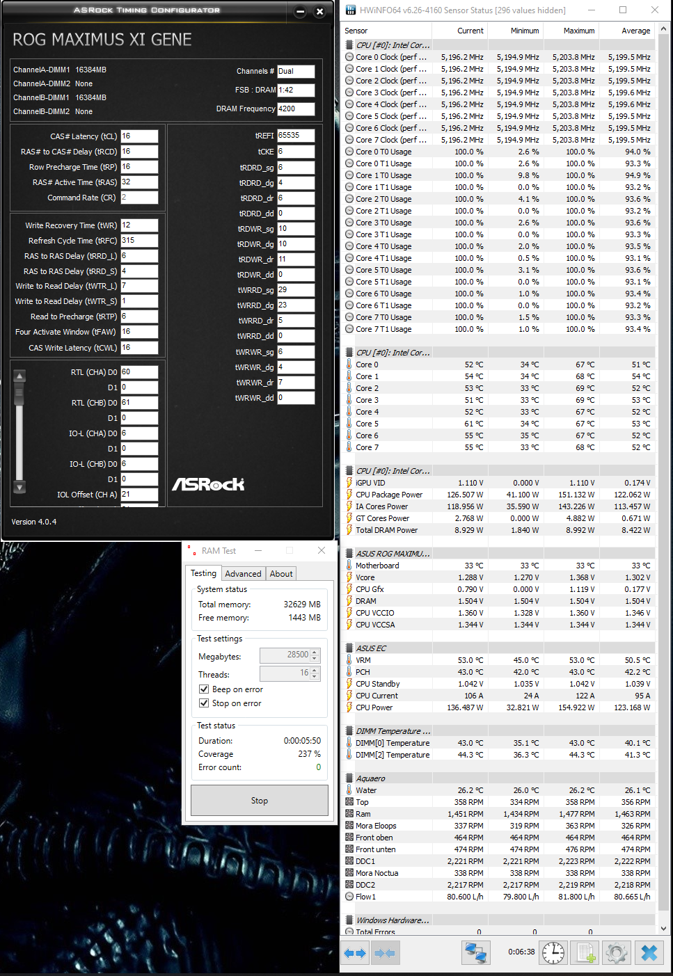

Naja die 4200 hätte ich schon gerne, wie du siehst kommt da schon nicht mehr so viel bei rum ^^. Aber in Timespy CPU merkst du kaum einen Unterschied, das Setting ist nun neu und muss noch getestet werden. Alle anderen waren nicht stabil.
Aber denke auch hier werde ich im TS wieder gleich auf sein oder sogar schneller.... alles andere ist aber weit aus weniger.
39400 zu 38800
64k copy zu 62k copy

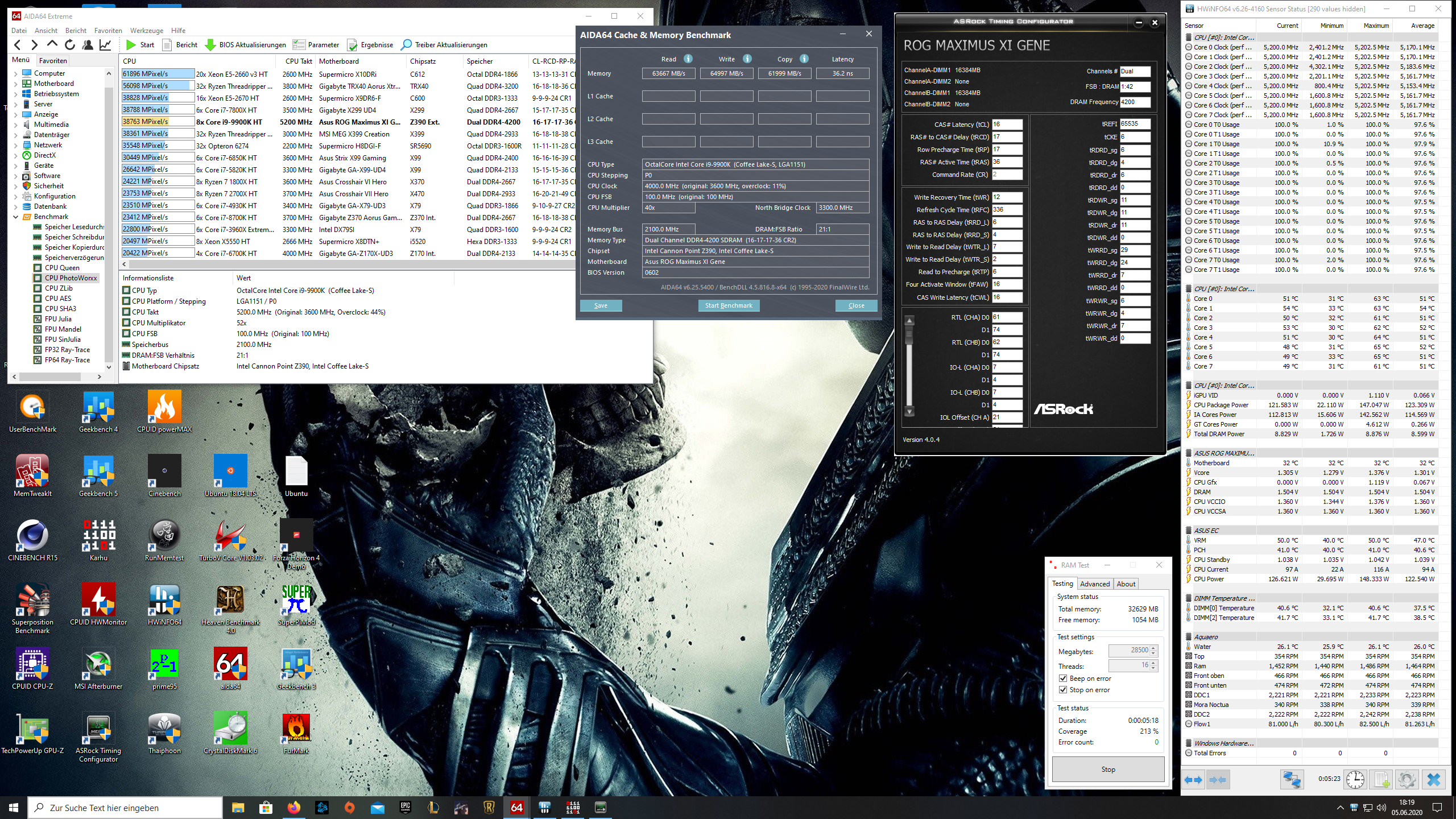

Zieh ich die dr Werte noch um einen an ist direkt Ende mit der Stabilität.
Wills gucken ob das nun stable ist und dann noch mal an die 16 16 ran... aber ich glaube da noch nicht dran.
