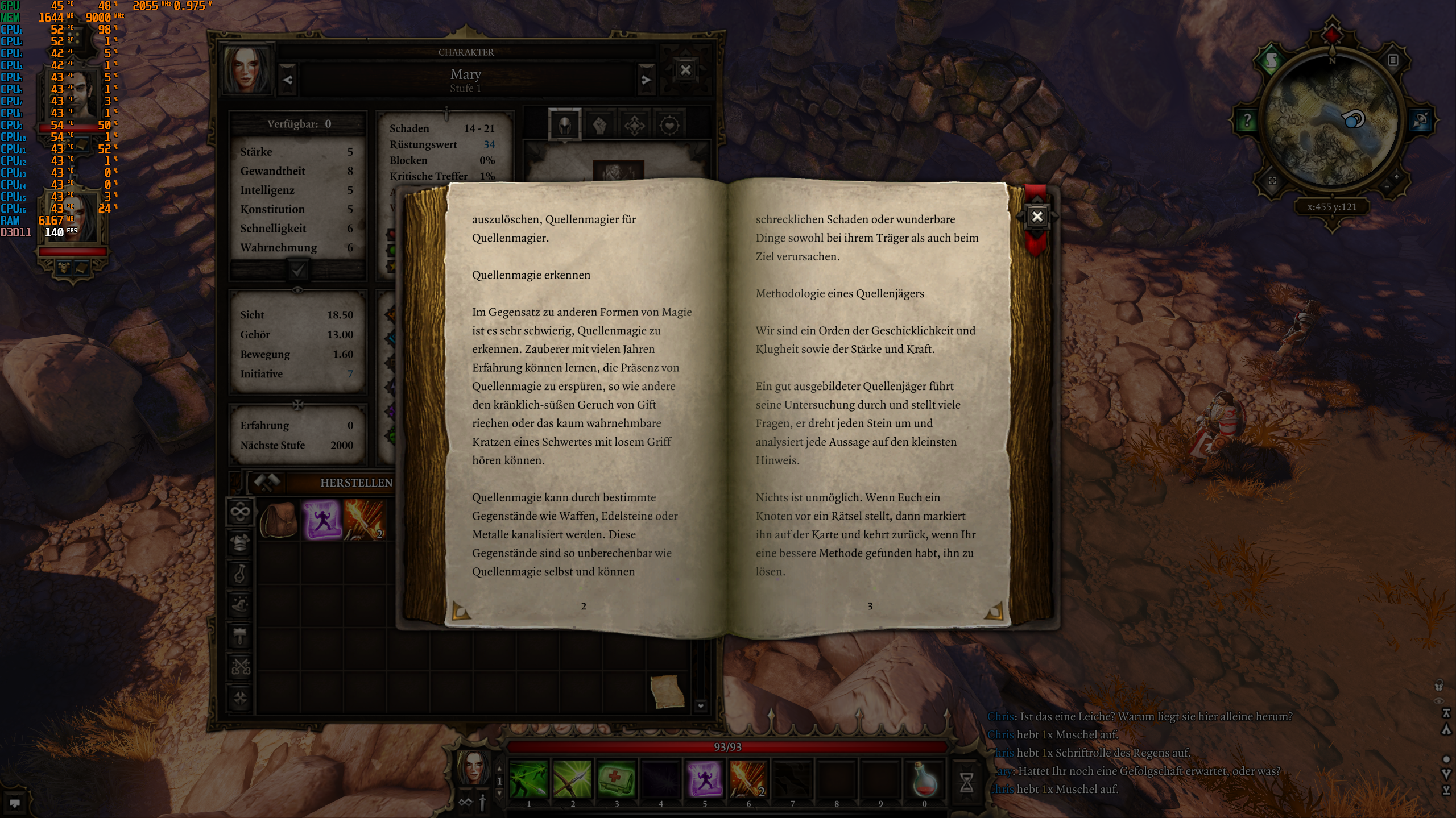

Ingame habe ich jetzt auch mal nen screenshot gemacht, ich hatte mich immer gewundert, warum die CPU über 50 Grad wird und dann gecheckt, dass ich ja nur eine "Zusammenfassung" der CPU-Temps ingame hab anzeigen lassen. Habe nun mal alle Kerntemps anzeigen lassen und den übeltäter gefunden ^^
Die Auslastung springt von Kern zu Kern (warscheinlich kann das Spiel nur mit 2 Kernen) und dadurch gehen zufällige 2 kerne eben auf 100% und treiben für diese Kerne die Temps hoch ;) In der zusammenfassung wurde dann nur der Durchschnitt der Auslastung angezeigt (27% oder so) aber eben der höchstwert der temperaturen

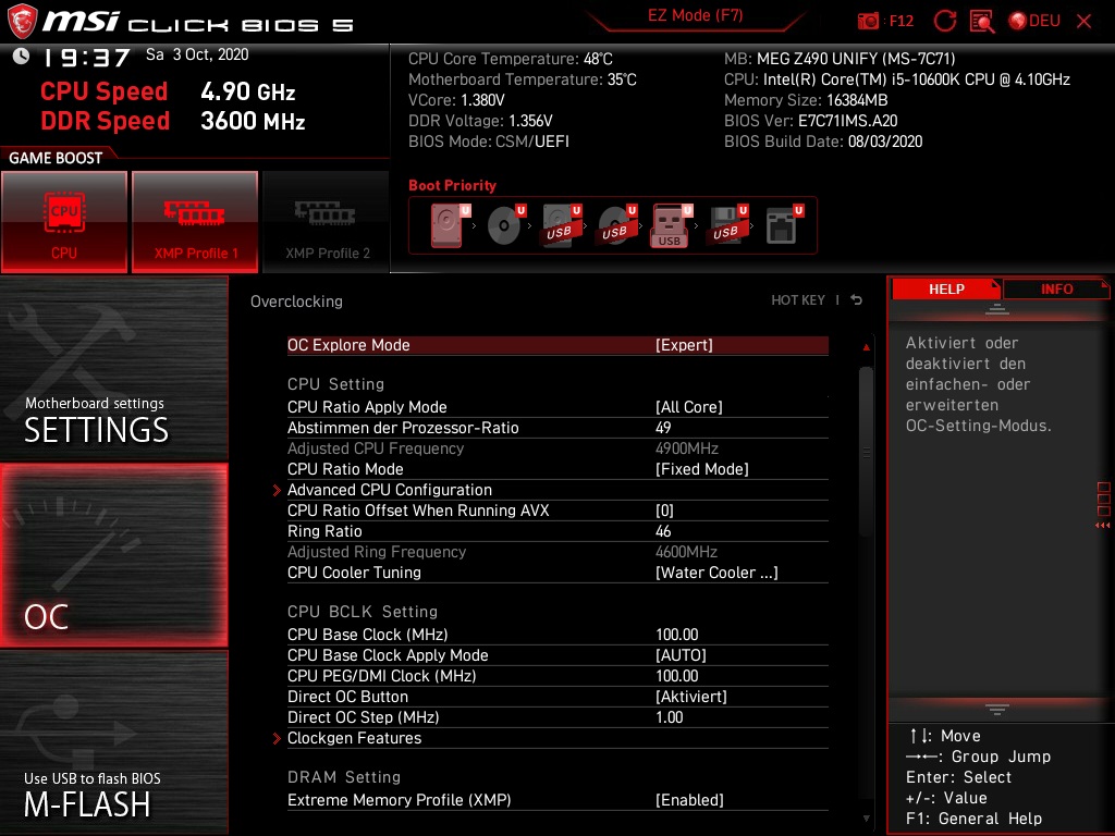

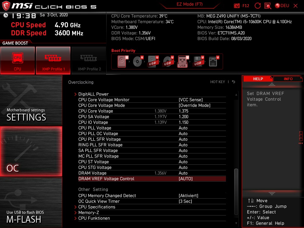

mein problem ist das du cpu bei lasten(wie cinebench 20) runter taktet auf 4.1ghz (powerlimit hab ich entfernt).
ich hatte die cpu moderat auf 4.9ghz übertaktet. hab zwischen 1.3-1.4v rumgetestet(override) auch mal auto mit 0.05 offset.
Temparaturen sind ok (60-70 grad).
wenn ich ein cmos mache und dann teste. hab ich stabile 4,5ghz in cinebench. aber sobald ich aber nur den multi hochstelle geht es runter auf 4.1ghz.
LCC hab ich auch schon zwischen 2-4 getestet.
normal würde ich sagen das die vrms zu heiß werden und deswegen drosseln. aber gehäuse ist eigentlich gut gelüftet und mainboard sollte eigentlich hochwertig genug sein.
vielleicht sieht hier jemand was ich falsch mache und hat einen tip.
hier mal screens von den letzten einstellungen die ich gemacht habe(game boost ist grade an, hab in sonst immer aus, wollte nur testen ob es daran liegt).

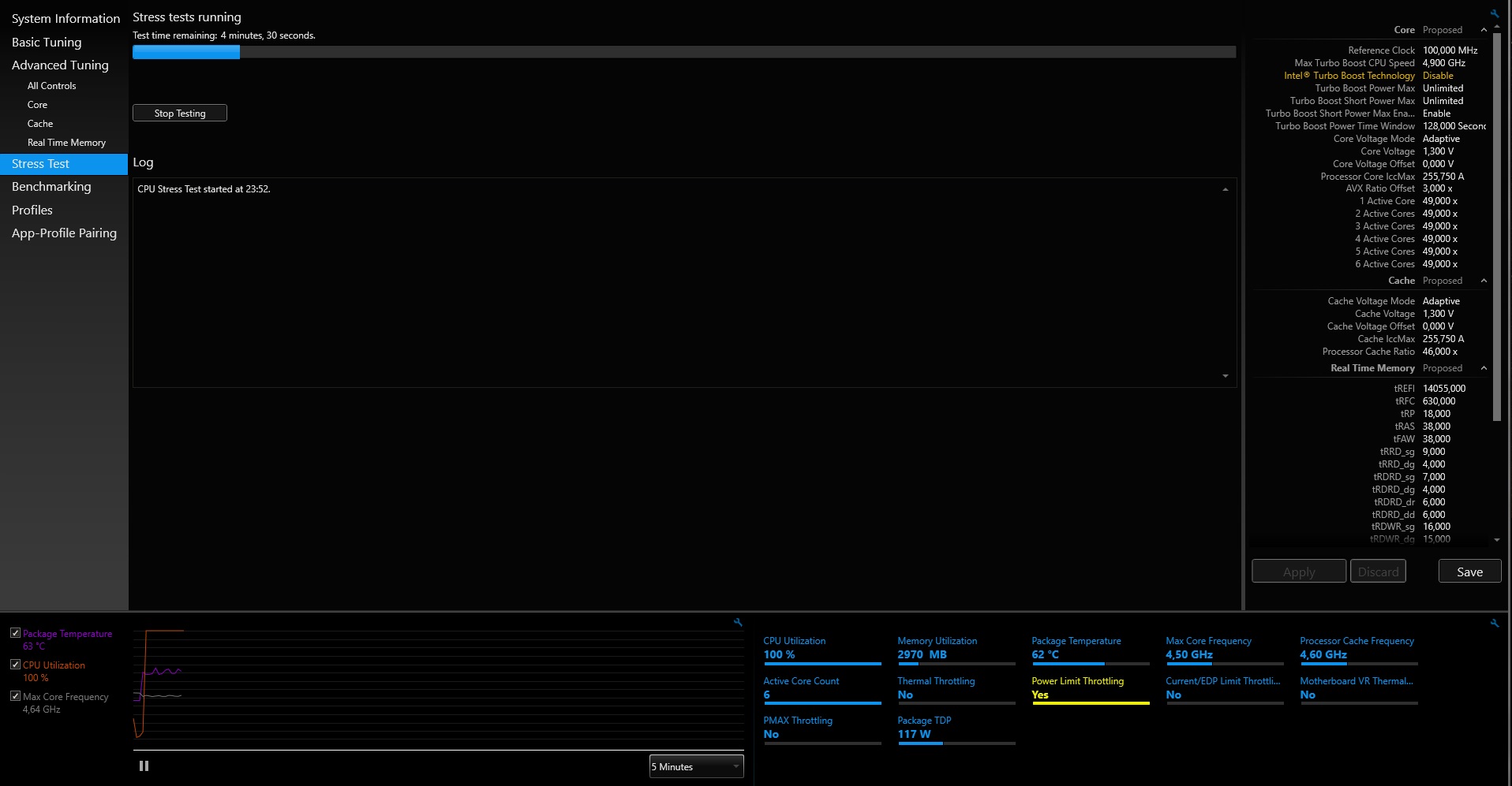

macht keinen unterschied. auch mit alles standard bis auf multi und vcore muss ich in auf 1.3v stellen und sobald ich einen stresstest/benchmark laufen lasse drosselt die cpu auf 4.1ghz runter.
cpu ist eine boxed.
das einzige ist, das mainbaord hatte ich bei mindfactory im snäppshot gekauft (also war eine retour).

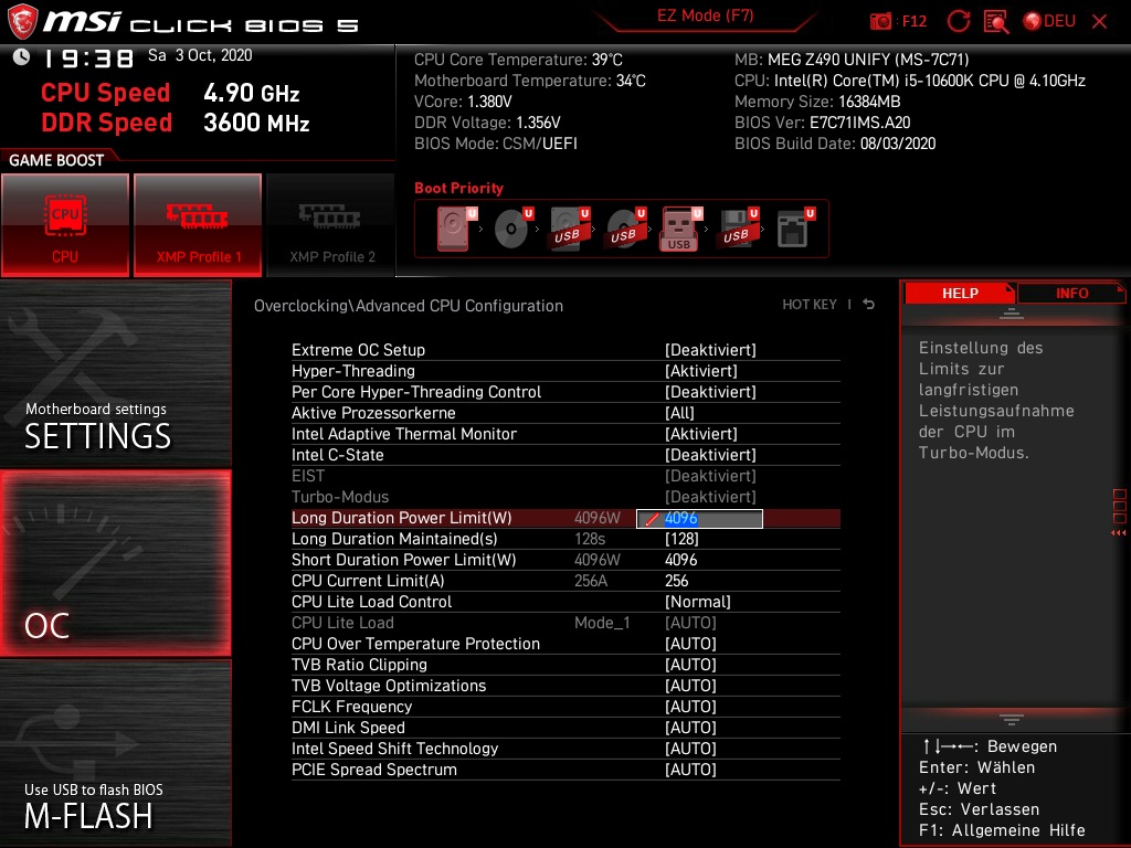

vorallem wenn ich dran denke ich, habe das power limit entfernt und trotzdem bekomme ich angezeigt das ich power limit throttling habe.
Edit: glaube habe problem gefunden. habe mal das msi eigene programm dragon center runtergeworfen. jetzt wird mir kein power limit throttling mehr eingezeigt. das programm macht wohl mehr probleme als es hilft.
