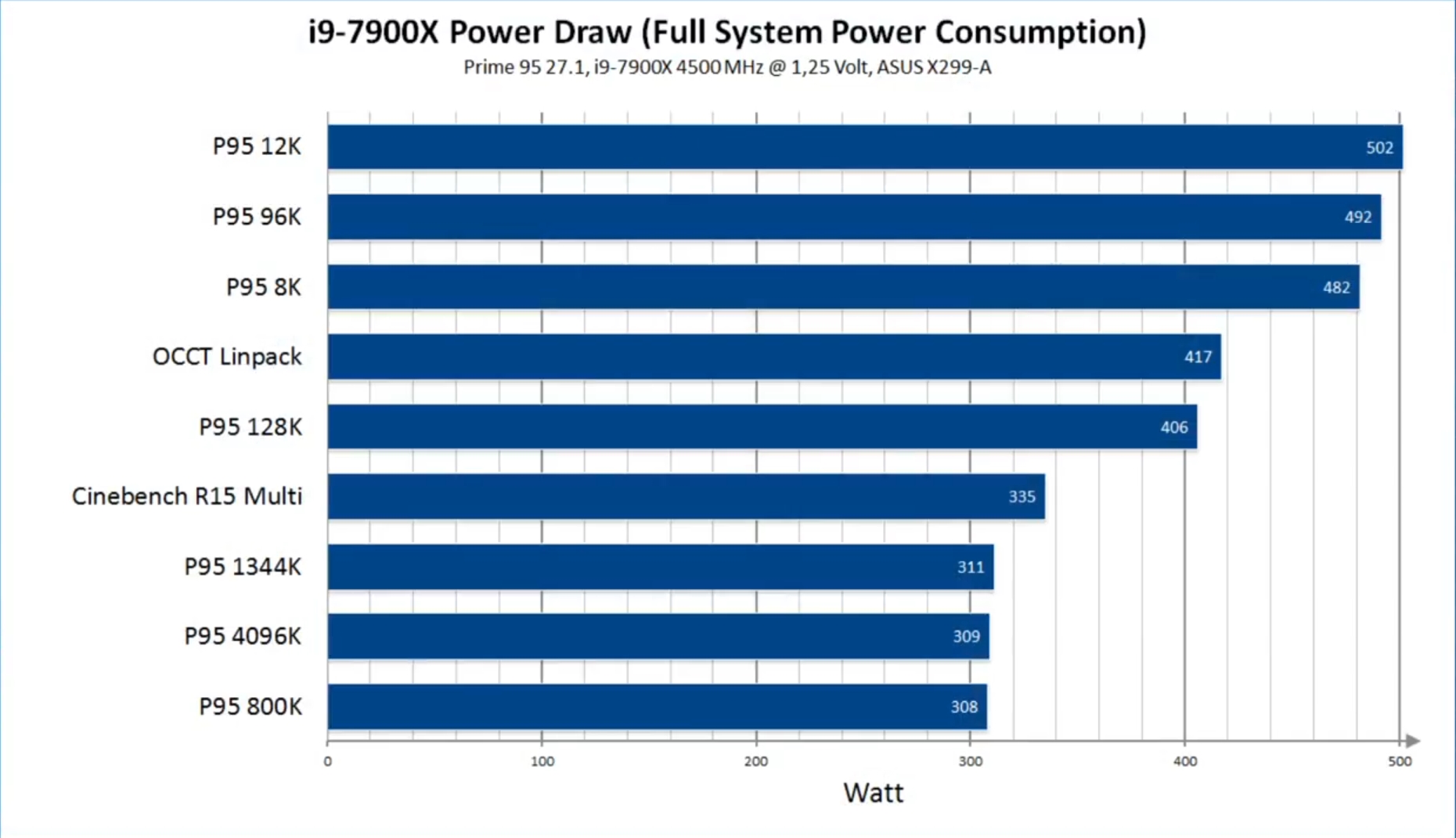

Die Tools errechnen glaube nur einen Wert also lieber mal so ein 10€ Strom Meßding kaufen.
Prime95 hat ja viele Settings und da gibt es massive Unterschiede. Früher war 1344k angesagt
Aber wie man sieht braucht das gar nicht so viel Strom. Keine Ahnung wie es bei Comet Lake aktuell genau ist.
