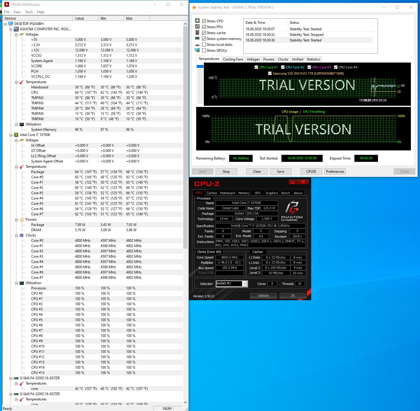

Guten Abend, ich habe mein 10700K @4,8 Ghz (avx offset auf 2 und Cache 4,4Ghz) getaktet und mich heute mal ans undervolten gemacht. Dabei habe ich den VCore (zunächst Manuell zum rantasten) bis runter auf 1,10v festgesetzt bekommen und bei den üblichen Tests (aida64, Cinebench und 3dMark) bisher keine Probleme feststellen können. Nun meine frage, weil es mir komisch vorkommt, geht der 10700k soweit runter im vcore? ich werde noch weiter ausloten und schauen,. wie weit runter er noch geht aber bisher erscheint mir das schon arg wenig...
Anbei ein Screen von meinem aktuellen Test
Dann komme ich auf leicht höheren vcore (habe adaptiv aktiviert und bereits auf 1,120v erhöht, da es bei 1,100v zu nen freeze kam). aber dies scheint aktuell stabil zu laufen. was mich nur wundert, warum er bei diesem test den avx wert nimmt (bei allen benchmarks bisher außer beim 3d mark) und nicht den eingestellten 4,8 ghz boost wert.
Temperaturen bleiben bei ca 70 Grad bei ner Custom Wasserkühlung von 2x 360 radiatoren (wobei lüfter nicht voll aufgedreht sind)
