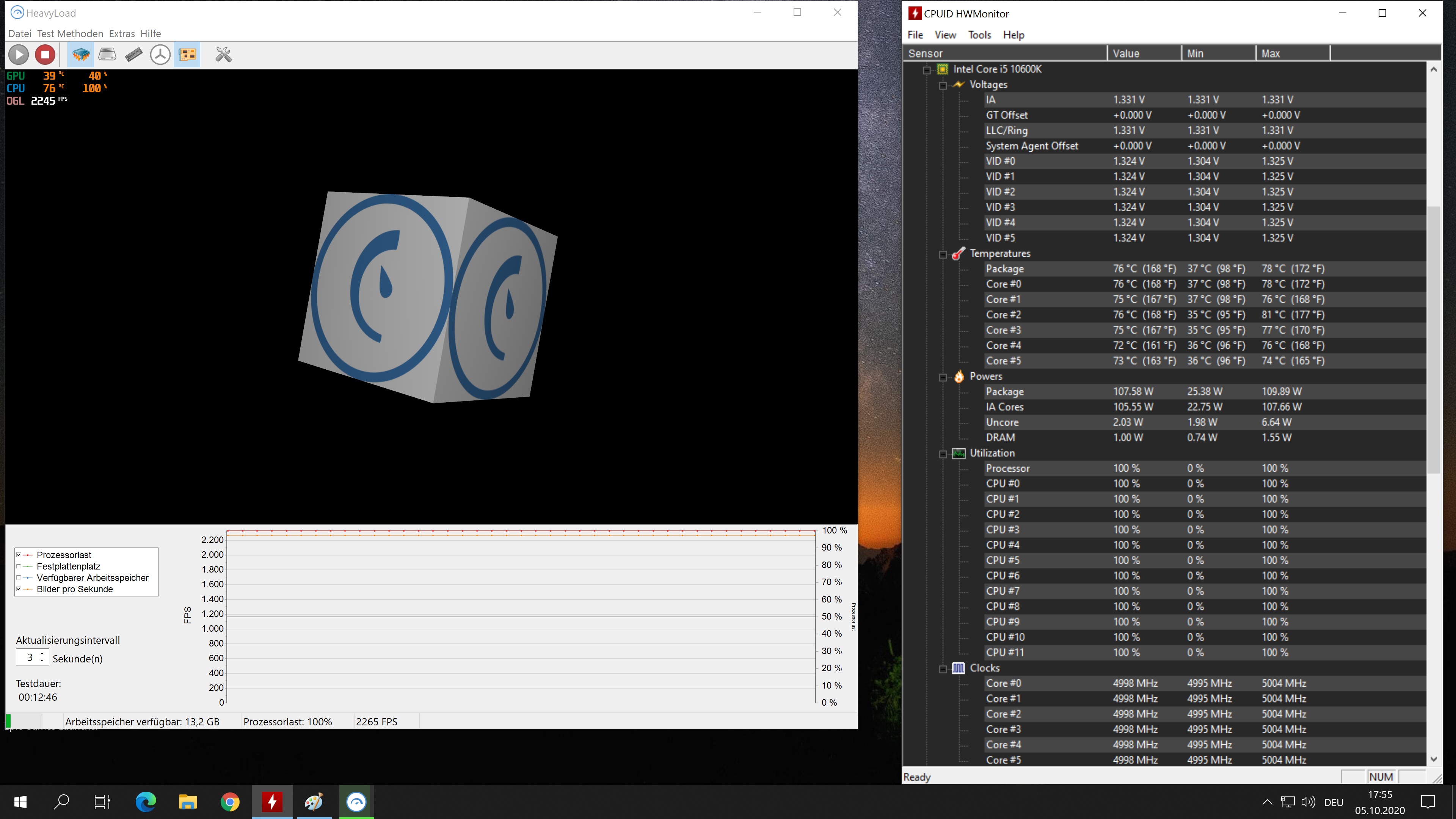

So sieht das bei meinem 10600k aus. Im Bios des MSI Z490 Tomahawk hab ich großartig nicht viel eingestellt. XMP Profil ausgewählt für den Speicher (G.Skill 16 GB DDR4-3600 CL15), Multiplikator auf 50 und Vcore 1.3V. Gekühlt wird mit einem kleinen bequiet pure rock 2 black.

Da hast du natürlich recht. Hab den Test insgesamt 30min laufen lassen und die Temps haben sich nicht mehr großartig geändert. Habe auch mal 50min prime95 laufen lassen. 73-76°C. Ist halt die Frage ob es sich lohnt den Kühler zu tauschen.. Arg viel mehr Takt will ich dem 10600k garnicht zumuten.

Mit AVX brauchst Du Dich über die Temperaturen nicht zu wundern. Prime nehme ich bloß zum Test der Spannung bzw. Stabilität.
Nein, du darfst nur nicht mit AVX testen also unbedingt unten die beiden Haken für disable setzen !AlfoGTA schrieb:@0ssi eben den small fft test mit avx gemacht.. 100°C. Sollte dann vllt doch den Kühler upgraden.
Dann schaust du wie weit du mit der Spannung runter kannst. Optimal wären 1,250V für die 5,0Ghz.
Wichtig auch CPU SA Voltage und CPU IO Voltage soweit wie möglich absenken denn die Beiden
werden durch die Nutzung von XMP unnötig hoch angesetzt. Ich habe SA 1,250V und IO 1,200V.
Zum Schluss noch AVX Offset -2 (eventuell auch -3) und fertig. So bleiben auch 5Ghz relativ kühl.
