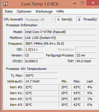

Ich benutze momentan noch den Boxed-Kühler, will mir aber einen Thermalright HR-02 Macho anschaffen. Ich habe ja nur gefragt, was passiert, wenn ich es machen würde. Bringt es mir etwas, wenn ich mir einen neuen Kühler geholt habe, ihn zu übertakten und direkt mit zu undervolten?
mfg
Ps: So läuft er im Idle.
