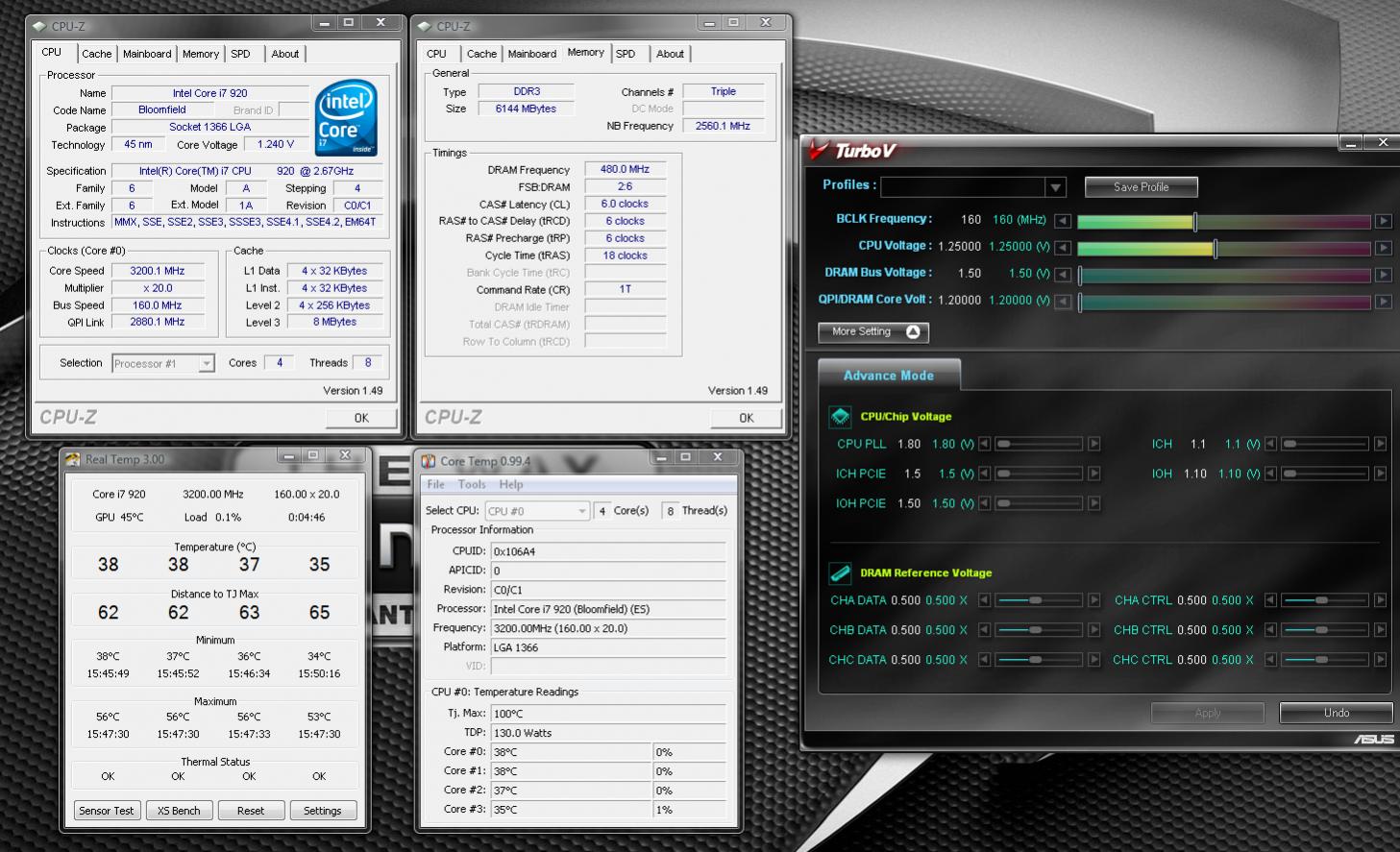

habe jetzt alles so eingestellt wie du gesagt hast. Die DRAM Frequency (kleinsten Wert wählen) ist bei 925Mhz im BIOS. Siehste aber auch auf dem Screenshot.
Wie geht´s weiter ?
EDIT:
Habe Prime 1 Stunde mal laufen lassen. CPU Temperatur lag bei 70°.

hab ja geschrieben, dass der bei 70° war und die TJMax siehste ja auf meinem Screenshot. Also TJMax ist ja 100°, war bei 70° also 30° Unterschied -> Optimal!

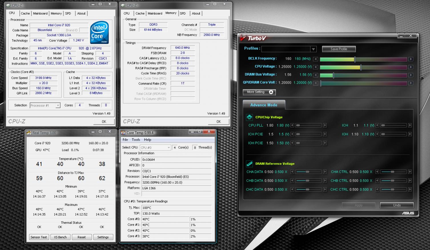

Man bekomme meinen RAM einfach nicht auf 1600Mhz !
Hier nochmals n Screenshot, RAM läuft nur mit 1282Mhz !
Du bekommst deinen Ram nicht auf 1600Mhz weil du ihm 1,65V geben musst.Also im Bios auf 1,65V stellen, und ggf mit everest überprüfen.Habe den selben Ram.Bei mir klappts ohne Probleme.Wenn der Ram zu wenig Saft bekommt wird dein ganzes System instabil.Also auch Fehler bei Prime95 sowie Abstürze etc.Versuch mal obs was bringt.
