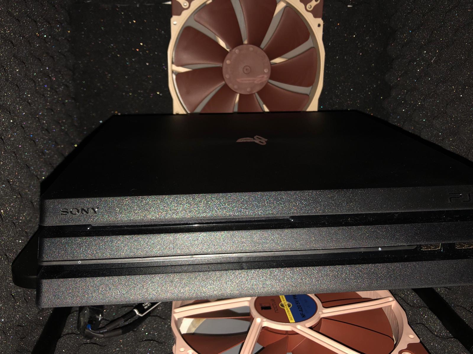

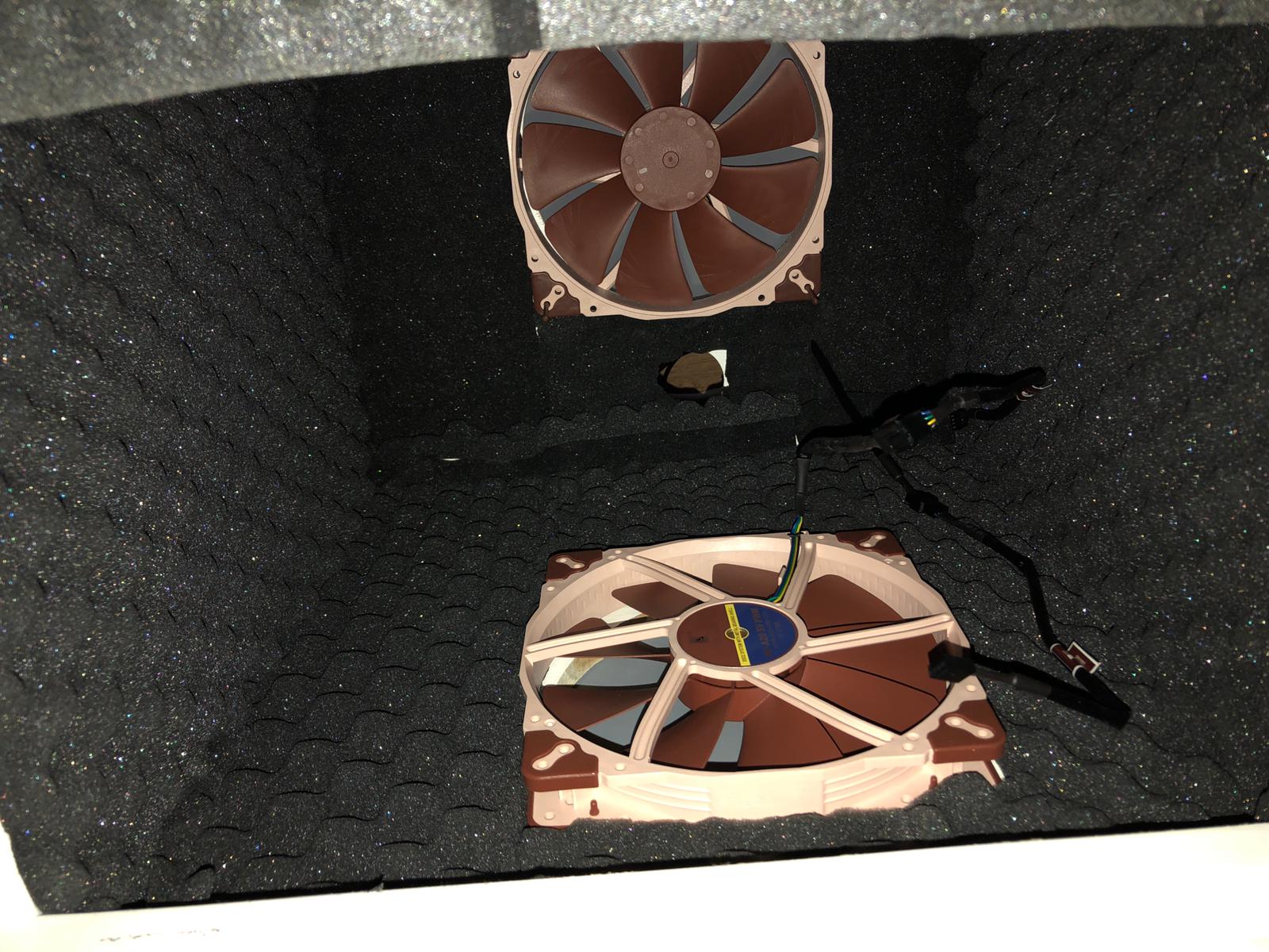

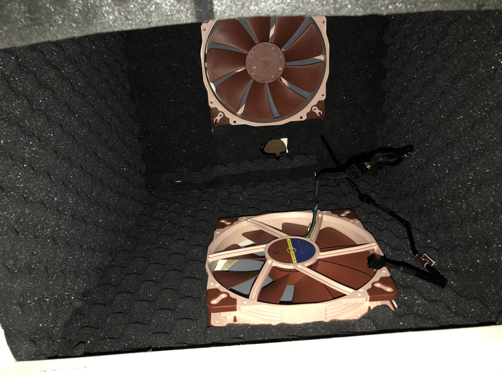

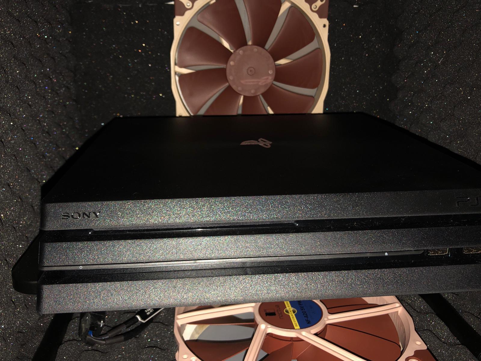

Wie gesagt, von der Kühlung mache ich mir keine Sorgen, da direkt unter dem Gehäuse im Boden des Schranks ein 200mm Noctua-Lüfter konstant kalte Luft hineinbläst und an der Rückwand ebenfalls ein 200mm Noctua-Lüfter die Luft wieder hinausbläst. Ich steuere das manuell mit einer Lüftersteuerung, die hinter dem Schrank sitzt. Mit dem Setting war meine PS4 Pro zumindest in jeder Lage unhörbar. An den Platz der PS4 rutscht dann jetzt das Gehäuse.
