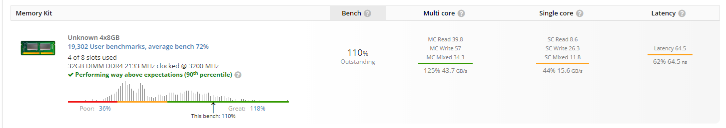

Ned Flanders schrieb:
Jetzt mals halt nicht schön. Sagt ja keiner das alles scheisse sei. Aber das Ding hat halt spezifische aber eklatante Schwächen.
Ich frag mich hier allerdings, woran du das fest machst?
Der technische Ansatz - und das wäre der Part über den man spricht wenn man von eben jenen Schwächen spricht - ist ne ganz andere Nummer als die spezifische Umsetzung, bspw. in SKL-X. Aktuell vermischt du den Designansatz mit einer möglicherweise einfach nur schlechten Umsetzung bei Skylake.
Warum da dieses komische Userbenchzeugs so lahm ist, muss absolut gar nix mit dem Mesh zu tun haben, ich halte sogar den Zusammenhang an der Stelle für fraglich, eher noch wäre der Modus in dem der Speichercontroller arbeitet wahrscheinlicher als Ursache als ein Limit der Bandbreite. Sprich der SingleThread Zugriff nur einen Kanal nutzt. Schaut man mal weiter - 6950X, kein Mesh, ähnlich niedriger Speichertakt und auch reihenweise 15GB\sec Werte. Btw. scheint mir auch der Eintrag den du verlinktest, nicht zu stimmen, denn die Bandbreite ist für 3200er Speicher viel zu niedrig und deckt sich eher mit 2400er Einträgen auf dem gleichen Prozessor, generell sind die Werte extrem inkonsistent, was jetzt nicht gerade zur Sinnhaftigkeit solcher Messungen beiträgt.
PCIe Bandbreite geht btw. auch voll bei SingleThread und liegt mit 16GB\s größer als die 12GB des verlinkten RAM Tests, im Mesh geht das auch den "gleichen" Weg, PCIe ist oben im Mesh, die beiden MC Teile jeweils links und rechts.

Hinsichtlich Mesh macht es ja durchaus Sinn bzw ist erklärbar dass der einzelne Kern nicht von mehreren SI parallel Daten zugeschaufelt bekommt. Beim Ringbus und im IO Die hingehen kann ich mir paralleler Zugriff schon eher vorstellen. Denke die Bandbreite einzelner Mesh Interconnects ist vergleichsweise gering, geringere als bei einem Ringbus der ja genügend Bandbreite liefern muss im alle angehängten Kerne zu bedienen.
Genauso muss die Rate IO Die - Chiplet ja hoch genug sein um 8 Kerne voll auszulasten was Ram und Core to Core angeht.
Die Bandbreite muss deutlich höher liegen, sonst hätte man alle Nase lang Limits, PCIe mit 3.0 x16 macht mehr Durchsatz, die UPI Links ebenfalls, die Cachezugriffe intern auch usw.
Bei AMD konnte man früher mal den Speichercontroller von ganged in unganged umschalten, kein Plan wie die Intel HEDT hier laufen, mich würde aufgrund der Server-Abfall Thematik nicht wundern, wenn das SI nicht zusammen, sondern jeder Controller einzeln läuft, für volle Bandbreite brauch es dann halt auch mehr gleichzeitige Zugriffe. Was idR. eh gängige Praxis ist. Wenn das Mesh hier limitieren würde, müsste der 6950X oder 5960X signifikannt schneller sein, ist aber nicht der Fall, genügend Werte deutlich unter 20GB\sec finden sich dort auch. Die teils sehr große Streuung kommt noch hinzu.
Interessanterweise sind halt die Desktop Intels, selbst bei niedrigem RAM Takt, im Schnitt da scheinbar schneller!
PhoenixMDA schrieb:
Hier mal nen Vergleich der Verschiedenen Plattformen @OC, ich denke man sieht gut wo der Gravierende Unterschied ist.
Du vergisst dabei das ein 9900k 16MB Cache hat, ein 3900X hat 64MB.
Das verhindert viele Speicherzugriffe und ist je nach Last mal besser oder schlechter als niedrige Speicherlatenzen.
Da sind alle Hops kleiner bzw weniger, jeder Kern bekommt mehr vom Kuchen ab. Der Ringbus muss weniger schaufeln, da ist eh die Frage wie weit Intel da noch gehen kann.
War das größte Problem mit dem Ringbus nicht das er bei komplexeren Designs zu problematisch wird und hatte man später nicht sogar einen doppel Ringbus benommen um damit klar zu kommen, bevor man zum Mash wechselte? Das könnte auch die Ursache sein warum einfachere Desktop Designs bei entsprechenden Tests besser laufen.
Bei Ringbus muss ich immer an ein altes BNC-Netzwerk denken und das Informationen die für Core xy gedacht sind immer stehts einen Teil der anderen Cores durchlaufen müssen.
Es ist meist eine Kombination diverser Topologien. Bei AMD ist es ja quasi ein Baum während es ganz unten bei den CCX Full Connected ist, die untersten 4 Kerne also jeder mit jedem direkt kann. So war es zumindest.
Es ist bekannt, dass Intel CPUs Singlethread die volle RAM Bandbreite nicht ausnutzen können. Epyc Rome kann sogar Singlethread Octa-Channel voll ausschöpfen.
