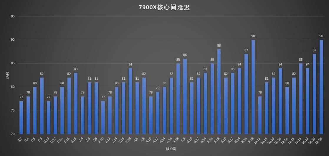

Weil die Core to Core Latenz imho deutlich niedriger sein sollte (wir sind hier ja innerhalb eines Dies - siehe Ringbus oder Zen) und der Durchsatz in manchen Bereichen wohl bewusst limitiert wurde (werden musste?).
Meinst du? Wenn man bedenkt, dass hier aktive Hopps verknüpft werden, finde ich das eigentlich recht respektabel, wohl bemerkt mit übertaktetem Mesh auf 3000-3200MHz. Ich finde es eher heftig, dass AMD es schafft, einen externen Link auf unter 70ns zu bekommen. Das ist für mich fast schon Magic. ^^
definiere externen Link. Rein von der Leitungslänge sind 70ns weniger das Problem, denke da spielt eher der Aufbau und Design eine Rolle als der Umstand ob das nun auf derselben Die ist oder auf Multi Chip verteilt.
Die IO Die scheint keinen weiteren Cache zu haben (L4), der würde zb die Latenz zum Ram nach oben treiben - zugleich aber die Anzahl der Zugriffe reduzieren. Die IO Die scheint quasi "nur" Routing zu machen. Nur ist relativ, das is genug arbeit bei 8 Die bzw 16 CCX die man verwalten muss. Die IO Die sorgt ja dafür dass der auf 16x4 Blöcke verteilte L3 als Ganzes angesprochen werden kann, soweit ich das deuten kann.
Reaktionen: iron-man und Mcr-King
CCD <-> I/O-Die <-> CCD. Das ist übrigens dieselbe Kette, wenn zwei CCX Module innerhalb eines CCDs kommunizieren. Bei den alten Threadrippern lag die externe Latenz übrigens bei teils über 200ns!

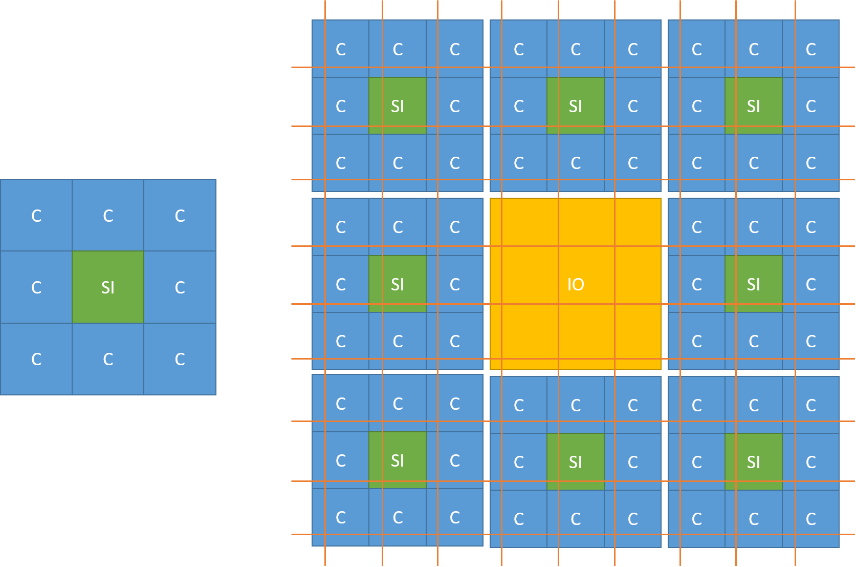

Ned Flanders schrieb:
Auch Intel wird Multi Chip gehen und wo ist der prinzipielle Vorteil dann hin, wenn man zwei fat Dies verbindet die jeweils ein Mesh haben.
der Vorteil liegt eigentlich auf der Hand. Theoretisch kann man so viele Mesh Die kombinieren wie man lustig ist und hat dennoch sehr homogene Zugriffszeiten über alle Kerne.
AMD ist ja abh. davon was die IO Die kann. Diese legt fest wie viele CCX kombinierbar sind.
Bei Intel kann man sich theoretisch auch zb kleine 3x3 Core Die vorstellen im Mesh die dann wieder als Mesh Verbund auf einem Interposer landen, also 3x3C im 3x3 Raster und man hat 9 Dies mit je 9 Kernen.
Das Ganze kann man so gestalten dass mit jedem granularen Die auch die Anzahl der SI und IO Ports steigt, also zb von den 3x3 Blöcken is immer ein SI Block dabei. IO hingegen könnte man auch ein ganz eigenen Block machen zb mittig.
zB ;)
Also kleine Die, das Mesh über den Interposer. Wenn das nicht reicht machst du ne 4x4 Die oder ne 5x5 Die oder packst mehr 3x3 Die zusammen usw...
Edit: Ist jetzt eher Zufall dass ich hier bei 64C und 8X SI gelandet bin. :D
3x3 Cores Pro Die wären extrem klein: Nahe liegender wären ja eher was um 5x5C , jetzt in 14nm packt man ja auch 28C auf eine Die.
Also so flach wie du frolockst sind die Latenzen zwischen den Kernen im Mesh ja erstmal nicht.
Y-Achse = Ping Core2Core
X-Achse = Core#2Core#
Das sind grob ~ 20% zwischen proximal und distal bei nur 10 Kernen und über den (teuren, aktiven) interposer und mehr Kernen wirds auch nicht besser und billiger.
Ich seh das in Anbetracht der Leistungsfähigkeit und Kosteneffizienz AMD's designs einfach nicht konkurenzfähig kommen. Aber warten wirs ab. Ich schick dir ein Bier nach Tübingen solltest du recht behalten.
Reaktionen: s0UL1 und ZeroStrat
