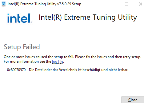

Habe mit meinem alten 4790k - jetzt endlich mit W10, folgende Meldung erhalten:
hm

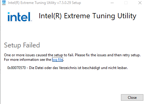

Bei mir genau die gleiche Meldung mit Setup Failed.
Version 7.5 läuft nicht.
Die Version ( 7.4.1.3 ) kann ich ohne Probleme installieren.

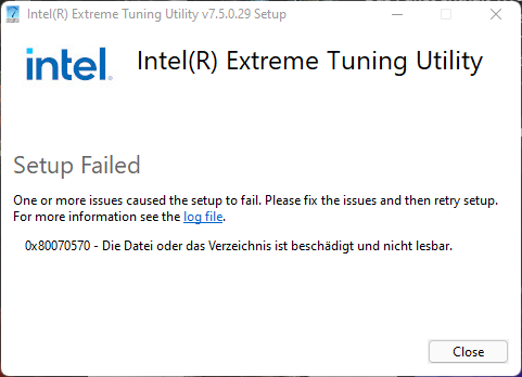

passiert auch in Win11 mit der offensichtlich korrupten Installationsdatei (sowohl von hier als auch von Intel direkt runtergeladen)
Da das kein Einzelfall zu sein scheint, ist die v7.4.1.3 jetzt auch wieder im DL-Bereich verfügbar. In Zukunft bei sowas gerne auf "Download-Fehler melden?" drücken, in den News-Kommentaren werden diese Meldungen gerne mal übersehen.

Die Installationsdatei ist leider nicht zu gebrauchen. Sie ist nur zu 38% mit Daten gefüllt. Danach ist alles leer.
Bis Adresse 0x00800000 Sind Daten da, und dann kommt nix mehr. Also sind ziemlich genau nur 8MB von den 22 MB Dateigröße wirklich mit Daten gefüllt.
Der Link sollte von der CB-Seite entfernt werden bis Intel das Problem behoben hat.
Vielleicht kann ja auch jemand von CB Intel Bescheid sagen.

Intel hat den Installer der Version 7.5.0.29 inzwischen still und leise ausgetauscht, daher sollte es jetzt vermutlich keine Probleme mehr geben.
SHA1 (neu): 0B62AB53F21978B397D0EE708CD2060E5260DF6F
Reaktionen: Kitty26
Ich glaube fast das war eher ein Cachingproblem und der Server hat lediglich den Cache aktualisert.
Dass der Content bis aufs Byte bei exakt 8MB aufhört und der Rest der Datei mit Nullen übertragen wird deutet für mich eher darauf hin.
