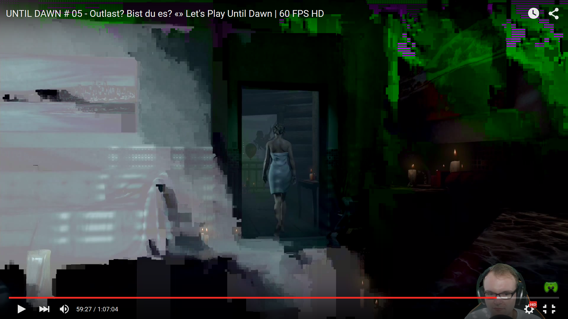

habe einen MSI GP60 2QF Laptop (Win10) mit einem Intel i5-4210H und es kommen unregelmäßig und keinem Muster folgende Grafikfehler wenn ich bei Youtube Videos schaue. Die Temperatur der CPU ist nicht hoch, Treiber sind die neusten drauf, dxdiag zeigt keine Fehler an und ich kann mir auch keinen Reim daraus machen. Schaue die Videos über den HTML5 Player in 1080p60. Die Cluster oder was es auch ist verschwinden dann wieder nach 1-2 Sekunden und das Video läuft normal weiter. Mit dem Flashplayer ist mir das (kann mich zumindest nicht dran erinnern) noch nicht passiert.
Falls irgendjemand einen Tip hat oder womöglich weiß was da los ist, wäre ich sehr dankbar. Google hat keine Antwort geliefert.
Hier ein Scrennshot wie es dann aussieht:

Im MSI GP60 2QF sollte aber auch noch eine GTX950M stecken. Mit Optimus im Nvidia Treiber schaltet das Notebook, je nach Auslastung automatisch zwischen HD4600 und der Nvidia um. Treiber von MSI-Webseite verwendet?
Meine Einschätzung wäre ja eigentlich ein Renderbug gewesen (fehlendes iFrame vom Gameplay oder so), bei mir war jetzt aber nichts an der Stelle.
Probier mal probeweise die Hardwarebeschleunigung abzustellen (zumindest bei YouTube habe ich keine Änderung der CPU-Auslastung feststellen können ob die aktiviert war oder nicht)
Bei Chrome ist das unter chrome://flags/ und dann
Hardwarebeschleunigte Video-Decodierung deaktivieren Mac, Windows, Chrome OS
Deaktiviert die hardwarebeschleunigte Video-Decodierung, sofern verfügbar #disable-accelerated-video-decode
aktivieren. Ja, du musst die Deaktivierung aktivieren (im Standard ist die Deaktivierung nämlich deaktiviert, doppelte Verneinung lässt grüßen :/). Vielleicht hilft es ja.

Ja, da ist auch ne GTX950M drin ;P Treiber hatte ich alle drauf und sind dann durch Windows automatisch ersetzt worden.

Hab das mal testweise unter Firefox deaktiviert, ich hoffe es hilft. Ist möglicherweise die CPU beschädigt? Oder wäre das ne Möglichkeit? Laptop ist nichtmal 2 Wochen alt

Eine defekte CPU äußert sich anders und kommt derart selten vor, dass man Schwierigkeiten haben dürfte überhaupt jemand zu finden, dem jemals eine defekte CPU untergekommen ist (die zudem genau bei Videos Probleme macht ;-.)). Für die integrierte HD Graphics dürfte zumindest Annäherndes gelten. Also das ist zu 99,9999% ein Softwarefehler ;-)

Hardwarebeschleunigung deaktivieren bringt leider nichts, der Renderfehler kam wieder...

Hier steckt wahrscheinlich der Fehler. Man sollte hierbei nie die Treiber laden, die vom Windows Update bereitgestellt werden. Gut möglich, dass MSI eben nicht die Standard-Treiber verwendet.
