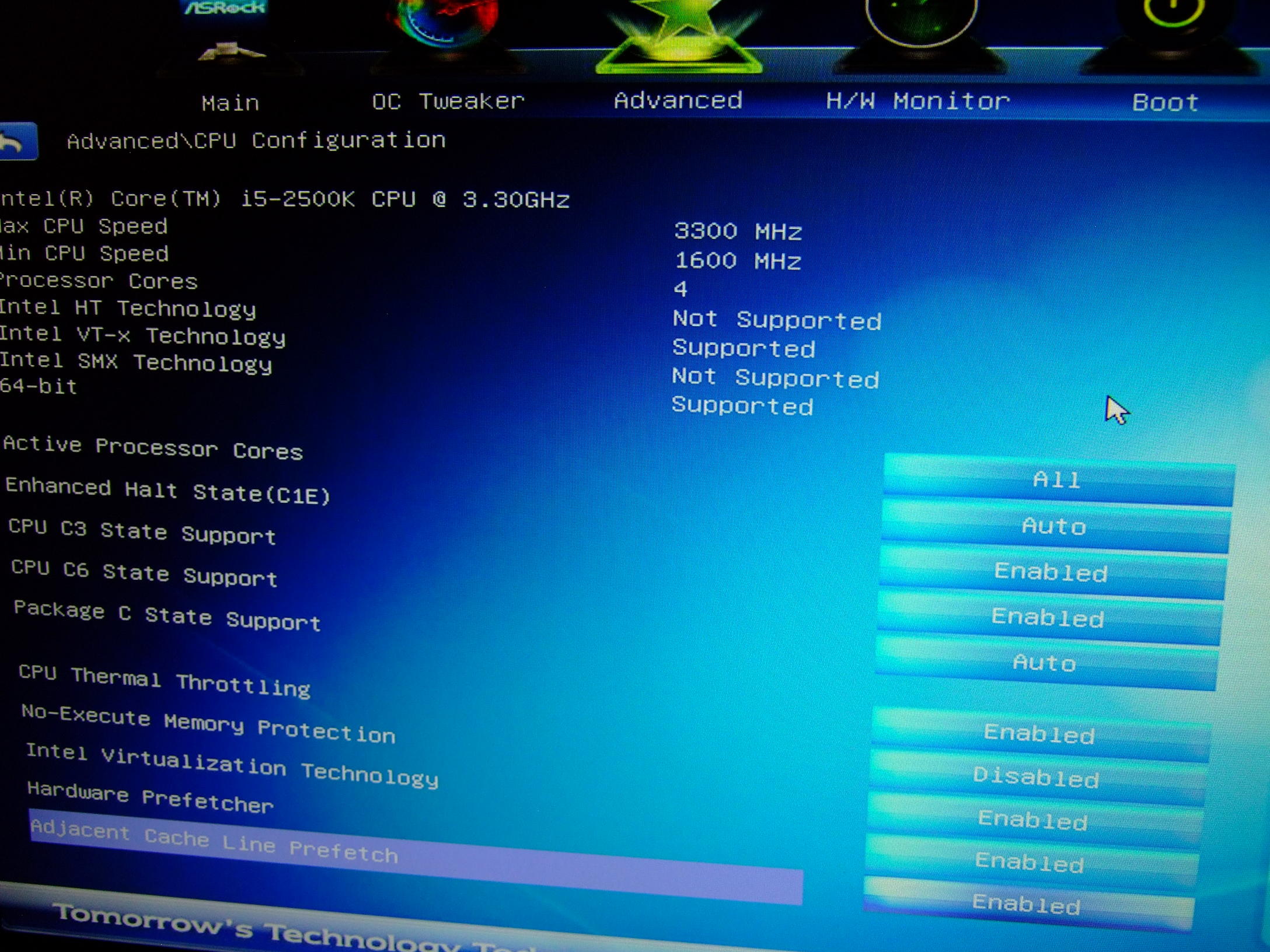

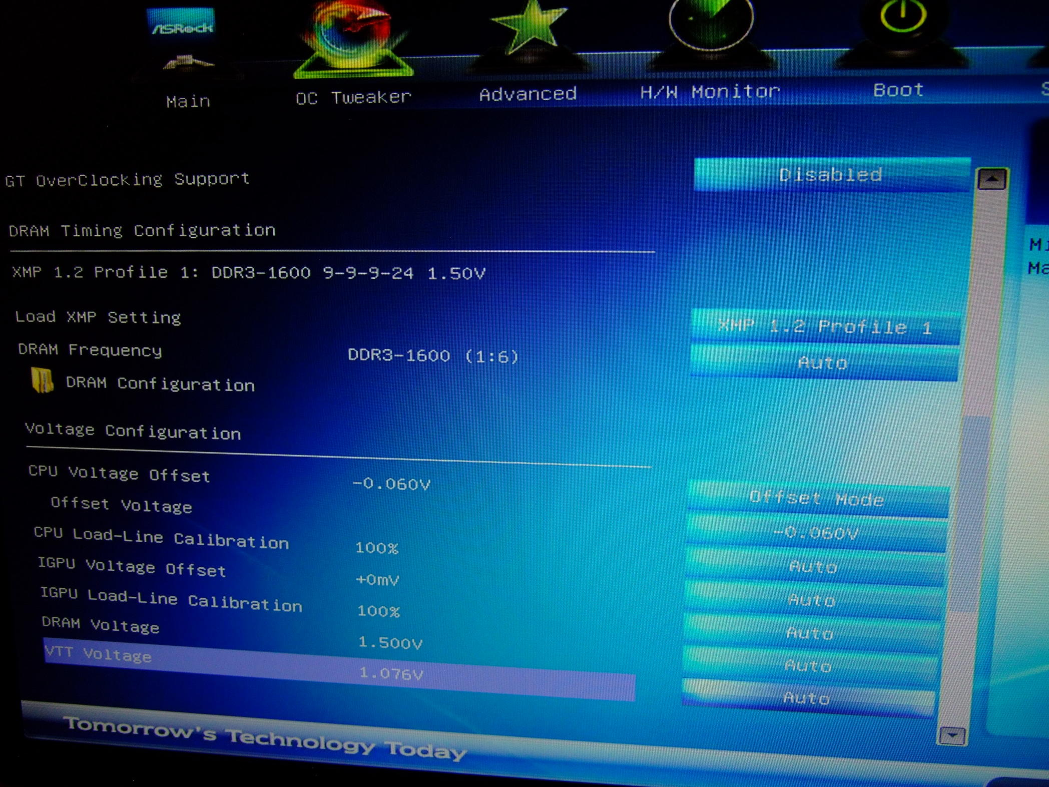

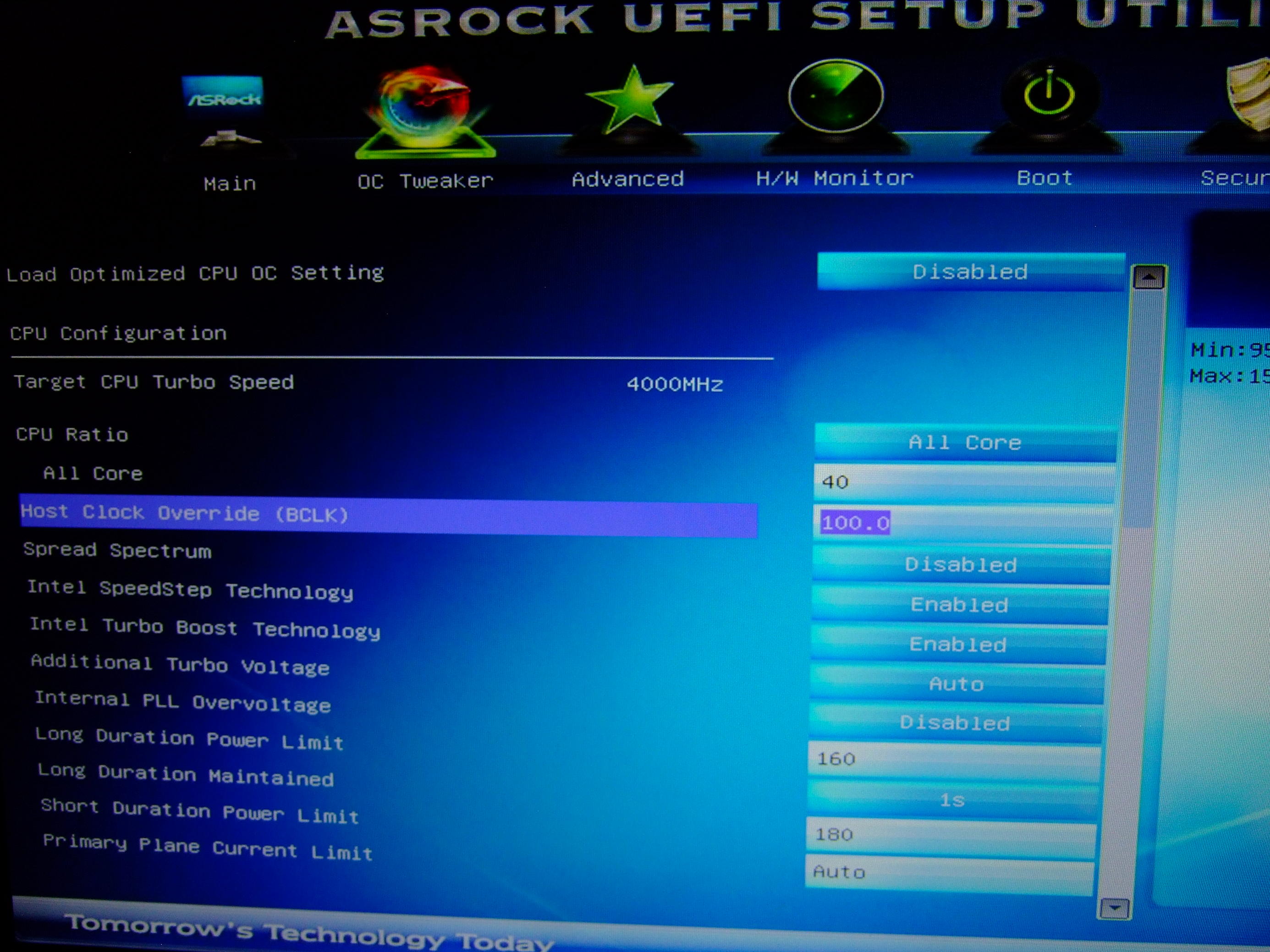

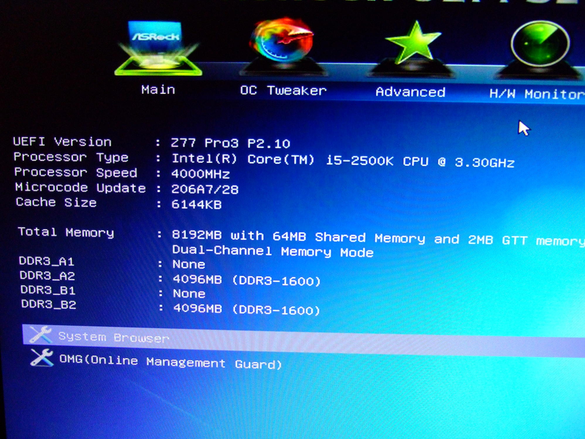

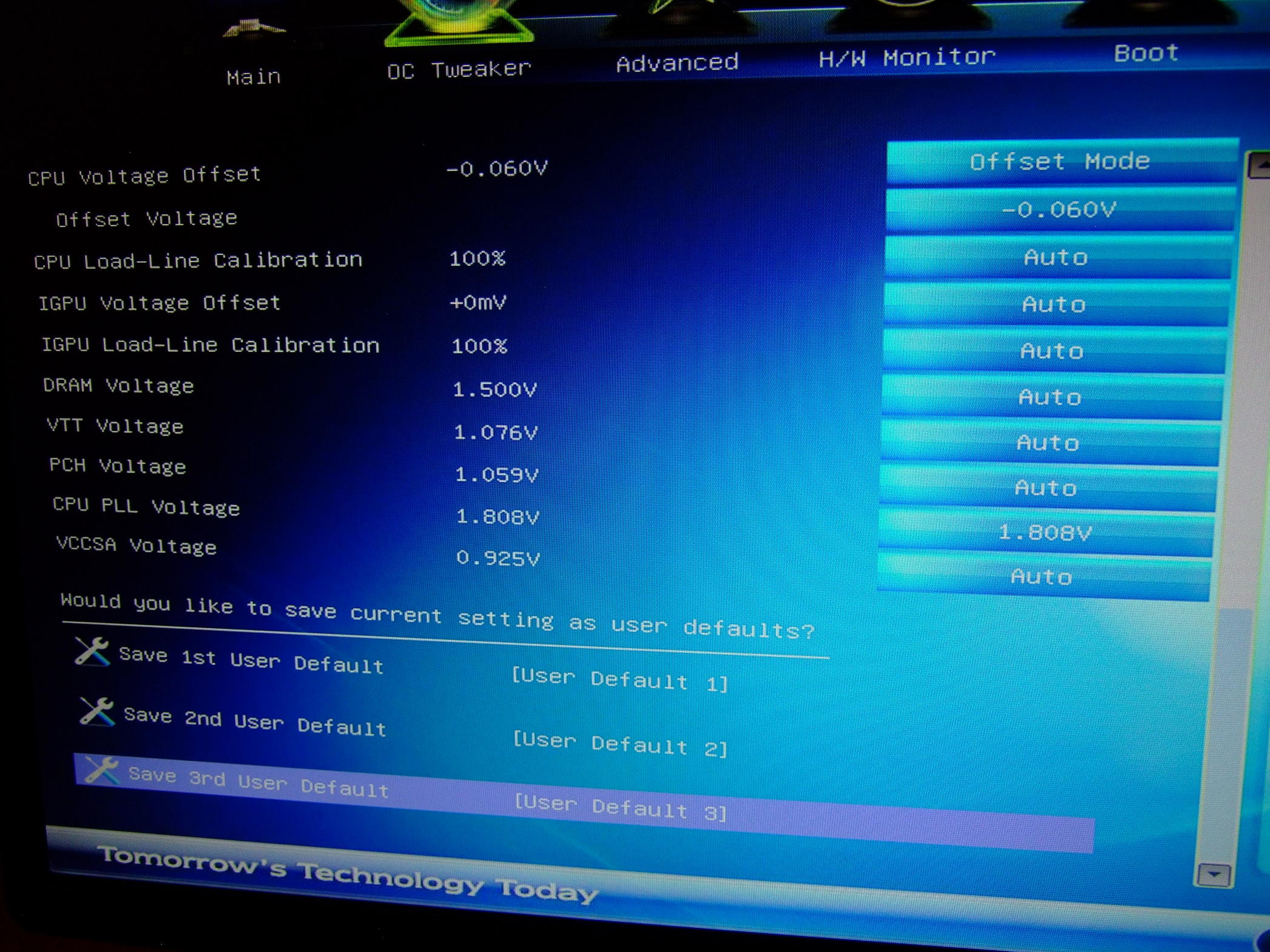

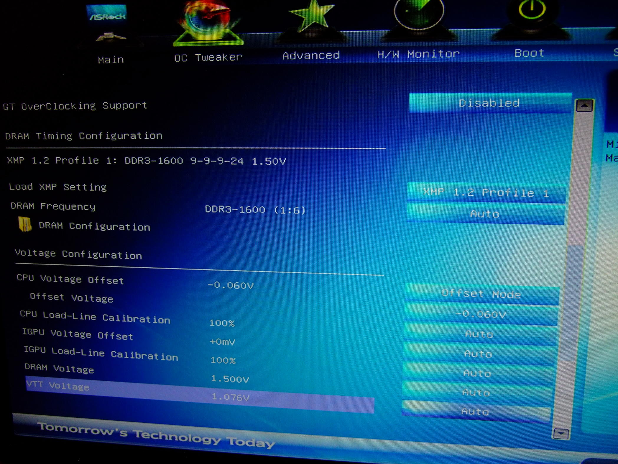

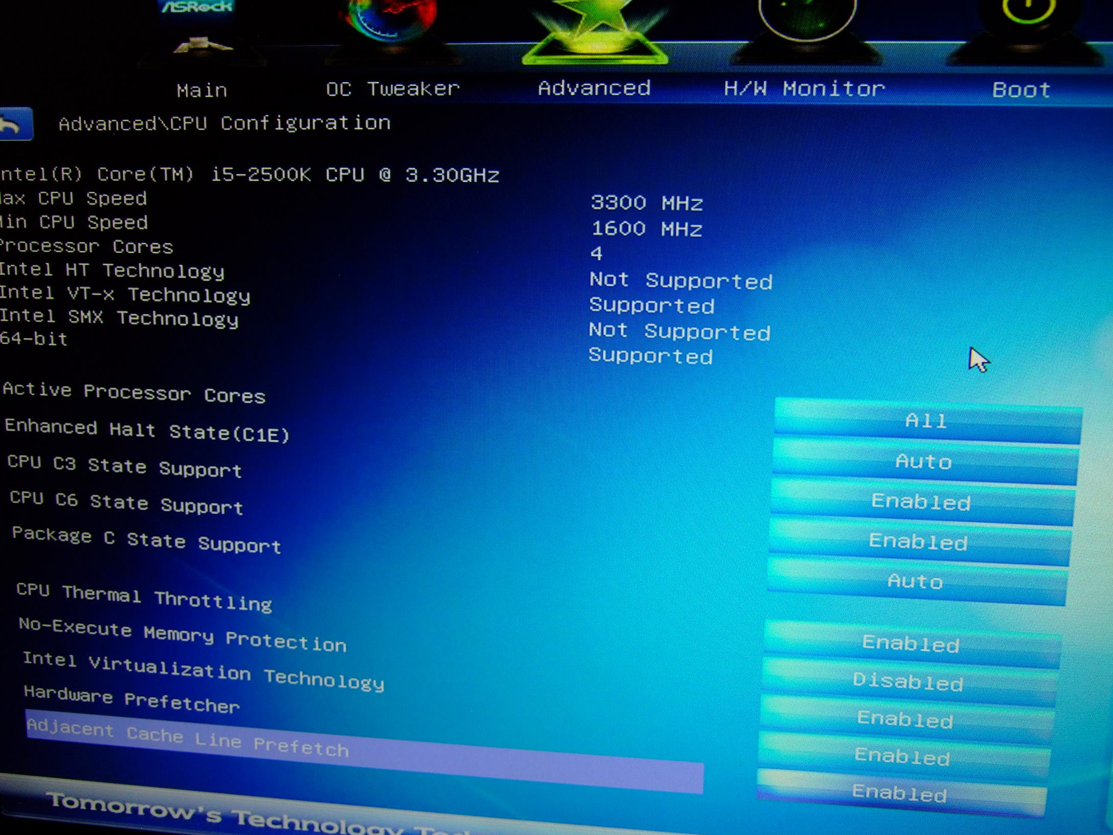

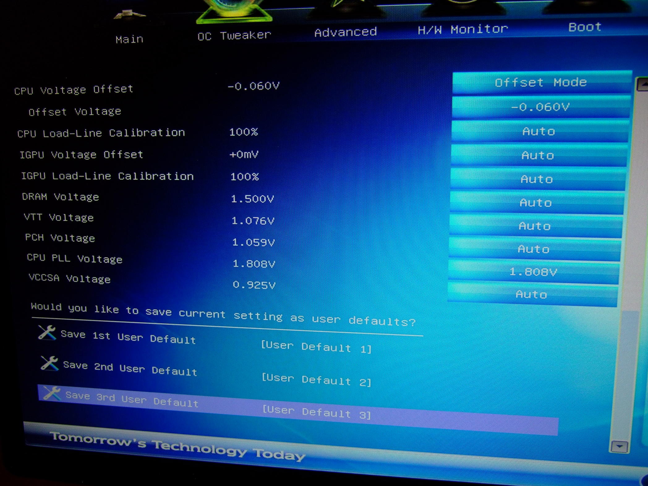

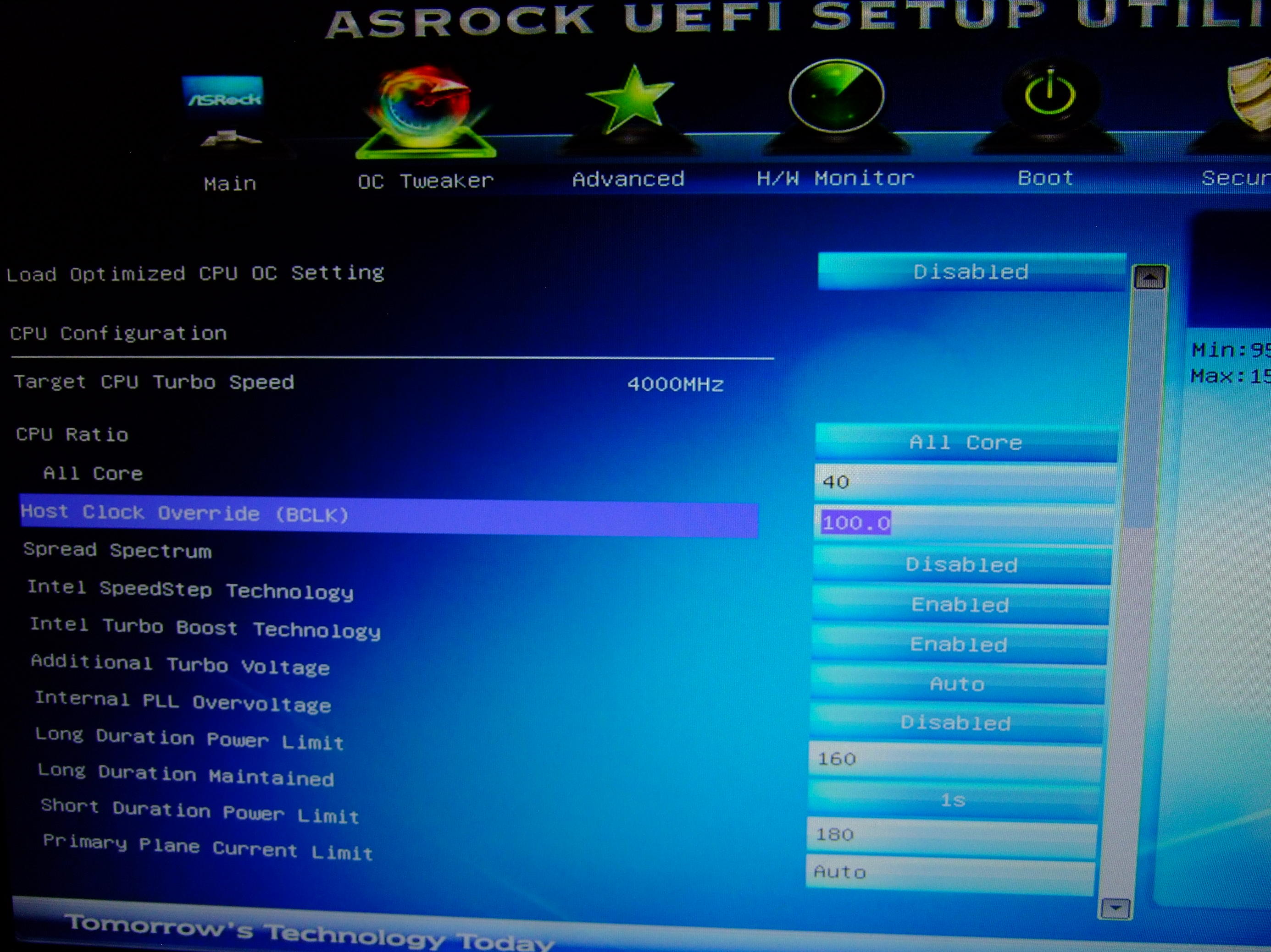

Da ich beim jetzigen System bleibe, habe ich nun eine Frage zu meinen CPU Settings. Ich habe meinen i5-2500k auf 4 GHz übertaktet, da ich aber technisch noch nicht so weit bin, wollte ich fragen ob meine Einstellungen ok sind?
