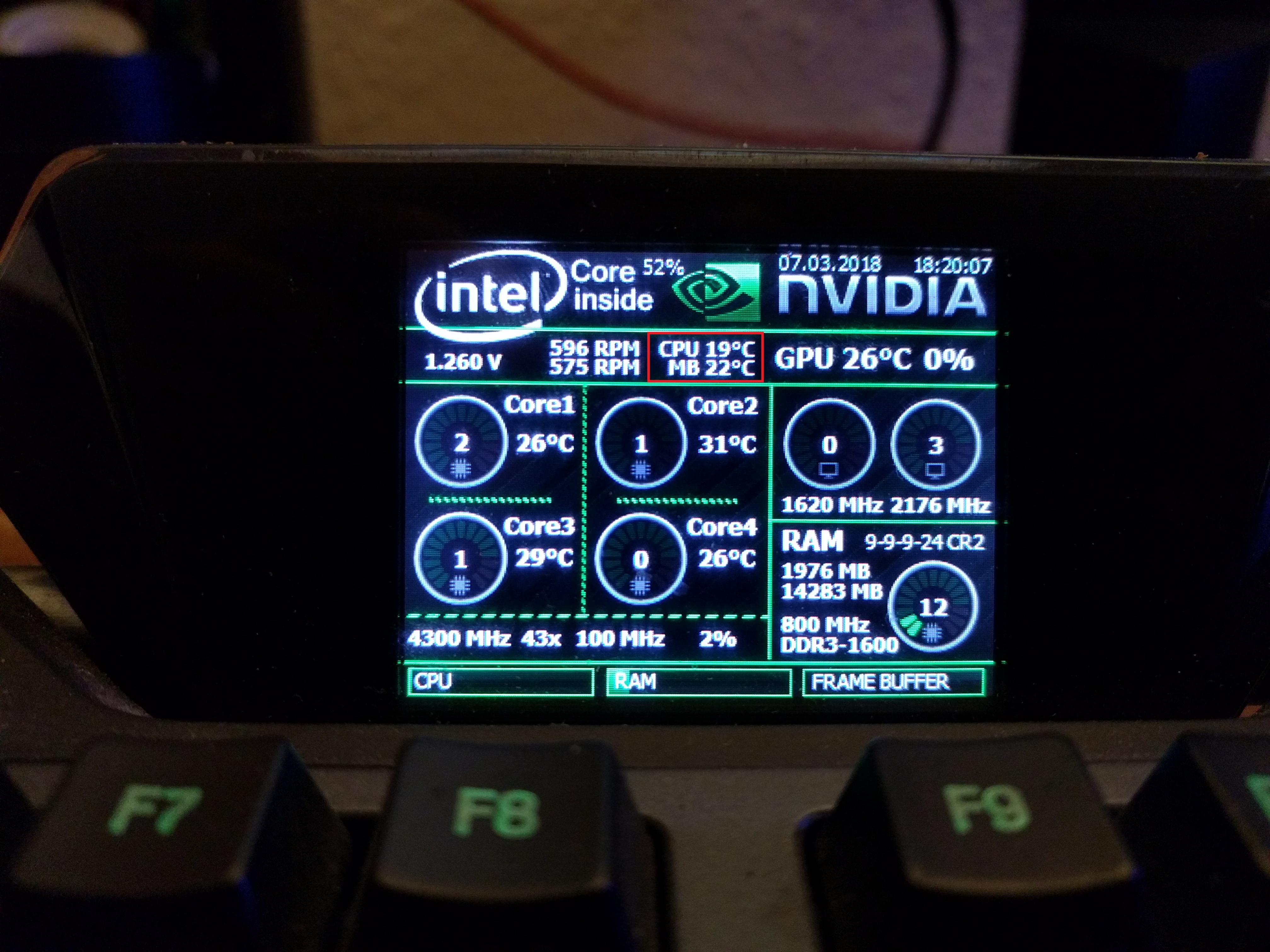

Nach dem köpfen und Themal Grizzly LM und WLP habe ich im Idle zwischen 17 und 19°C (Alltags-OC 4,3 ghz)

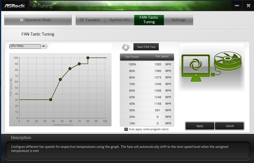

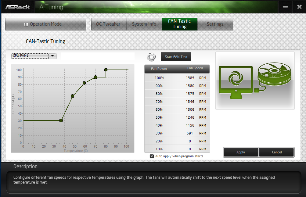

So ich habe jetzt noch zwei Frontlüfter eingebaut und mir das Programm A-Tuning von AsRock runtergeladen. Ich bin mir allerdings noch nicht so richtig sicher, ob meine aktuelle Einstellung richtig ist.
