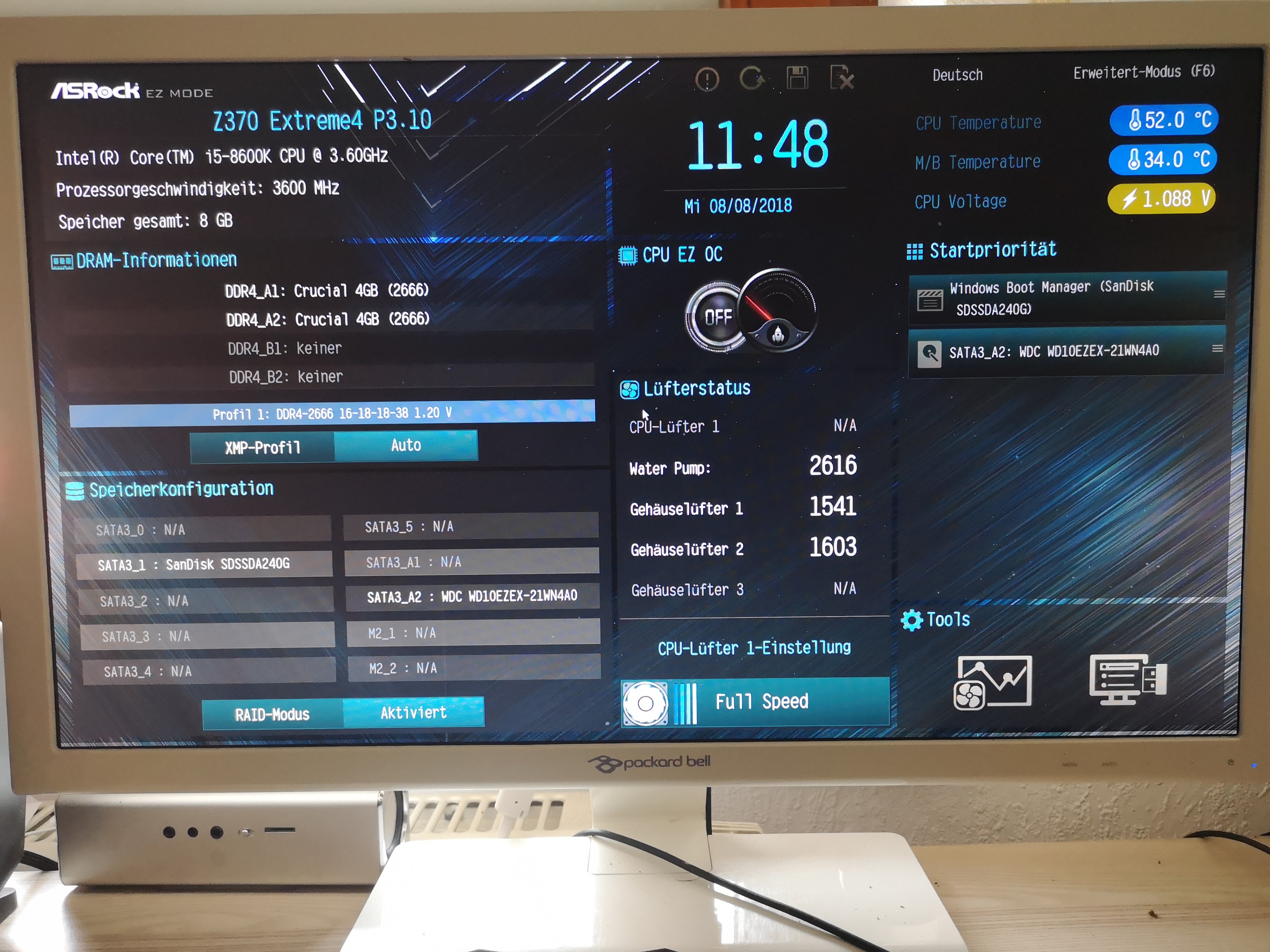

Ausserdem solltest du mal checken mit wie viel die upm die Lüfter drehen. Gibt es bei dem Asrock im BIOS nicht eine Lüfterkurve bei wie viel Grad die Lüfter wie schnell / mit wie viel % drehen sollen?
Die Temparaturen wurden mit CoreTemp gemessen. Wärmeleitpaste ist die von MX-4.
Im Bioas betrieb (Bios CPU Temp anzeige) liegt die Temparatur bei 50-52,5 Grad.

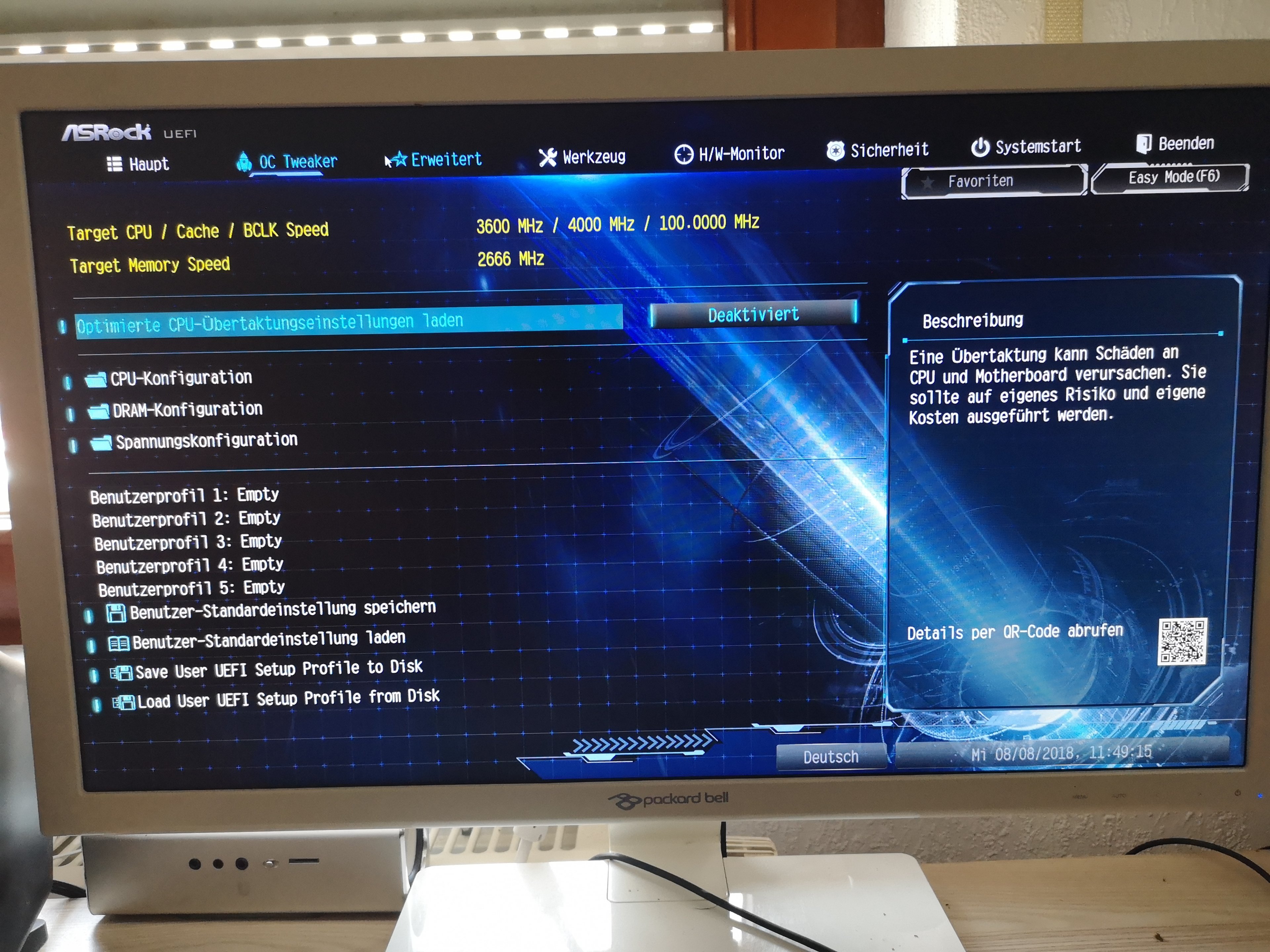

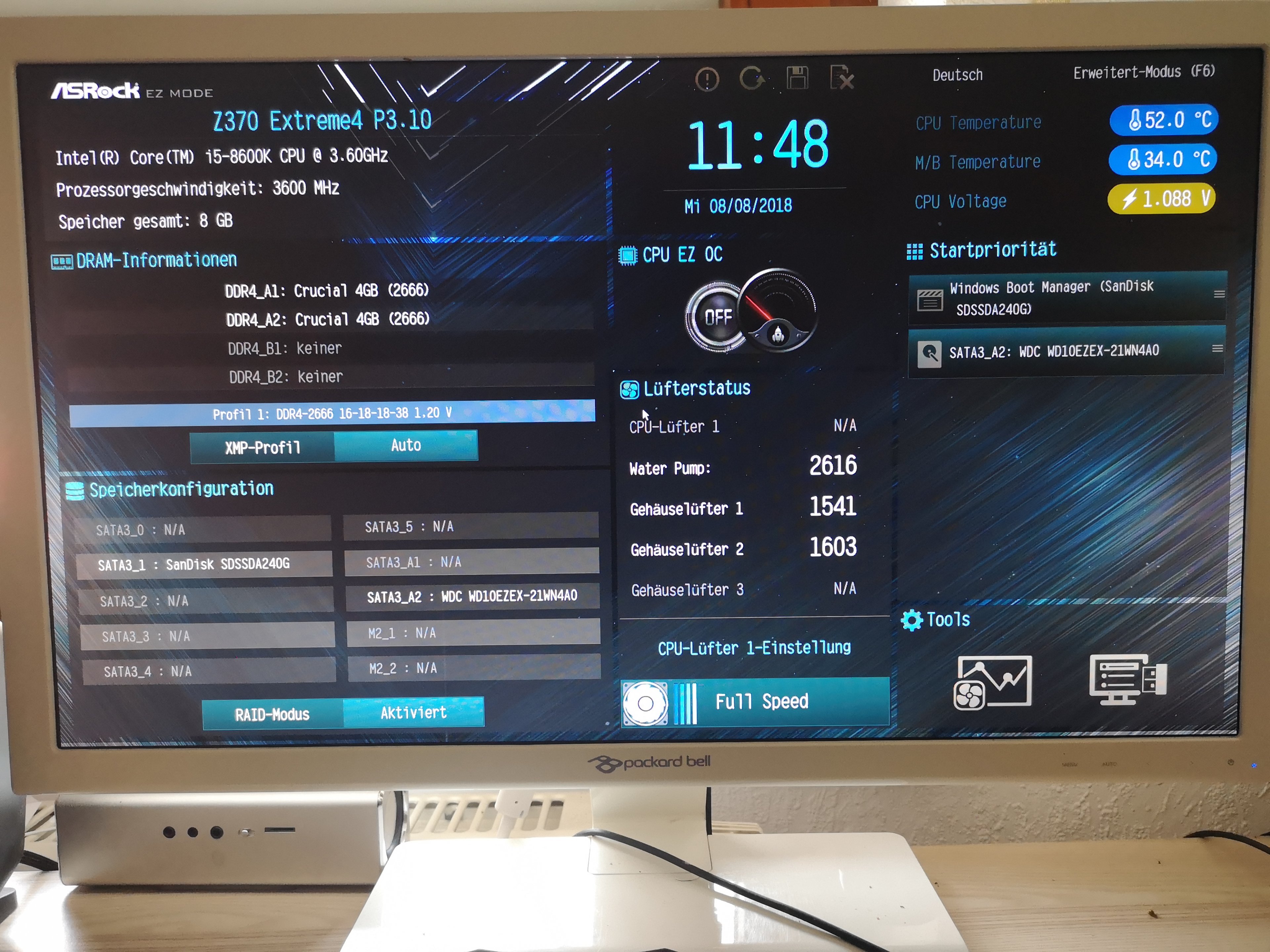

Mehrfach neu aufgesetzt. Dies mache ich nun nochmal vielleicht mit mehr WLP und weniger anzug... Ich bin am Verzweifeln mir scheint das auch ohne OC etwas hoch.

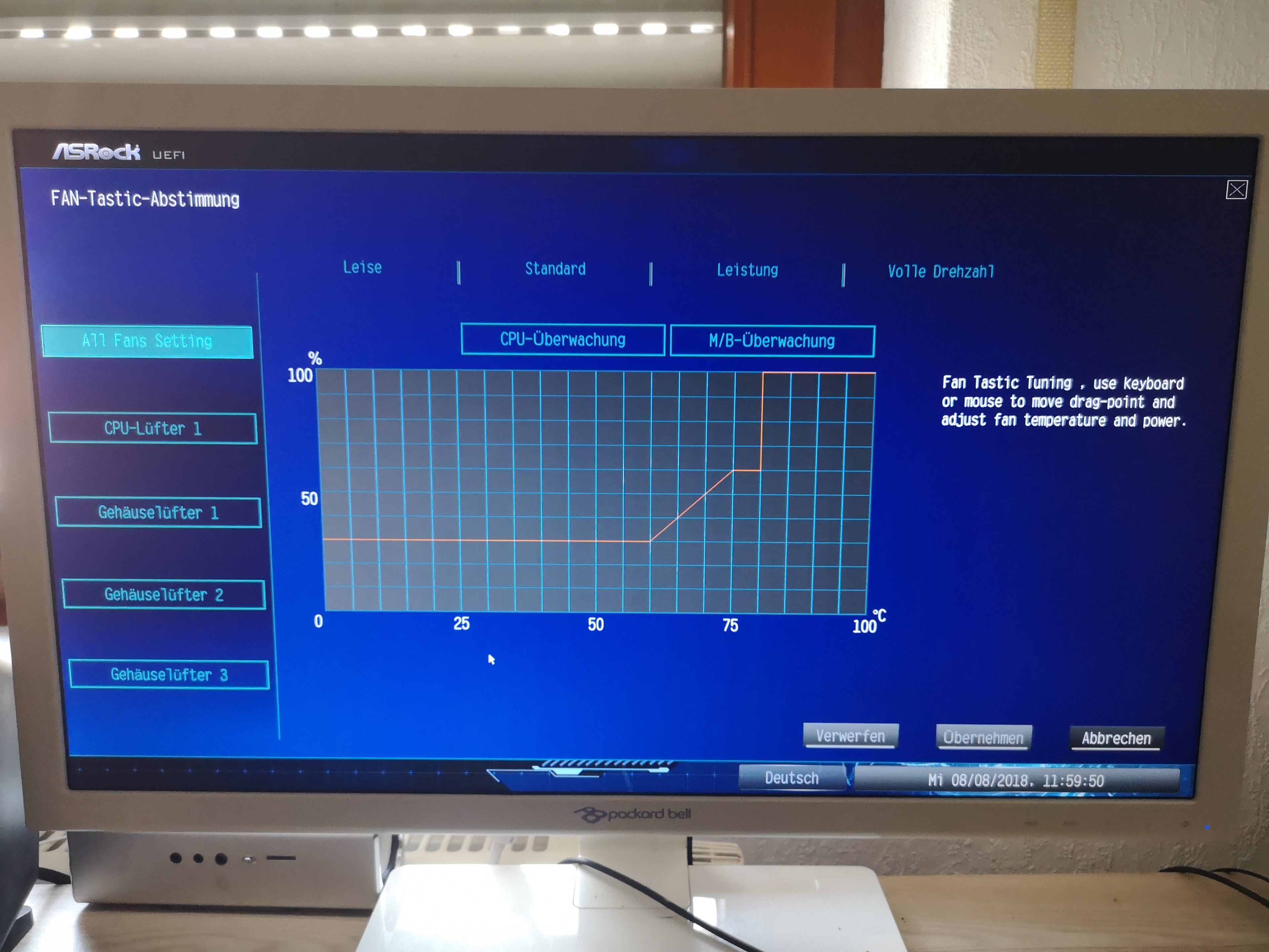

Die Produktdaten können wir selber einsehen, es geht darum wie schnell deine Lüfter tatsächlich laufen. Schau mal nach was du im BIOS dazu so findest (Lüfterkurve/Geschwindigkeit...). Da ich eine externe Steuerung nutze kann ich dir nicht sagen wo du das genau findest aber mittlerweile haben das soweit ich weiß alle Boards.

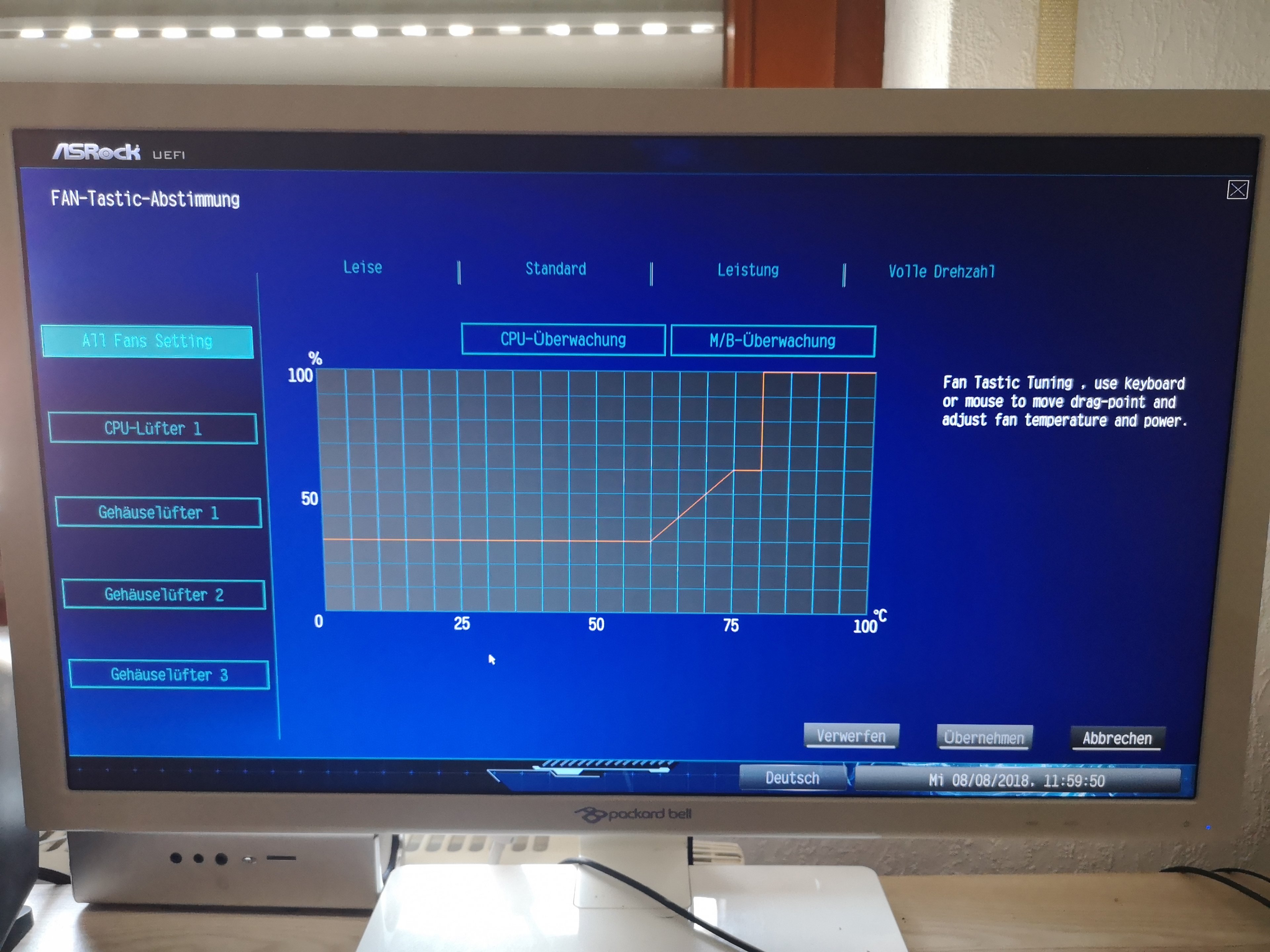

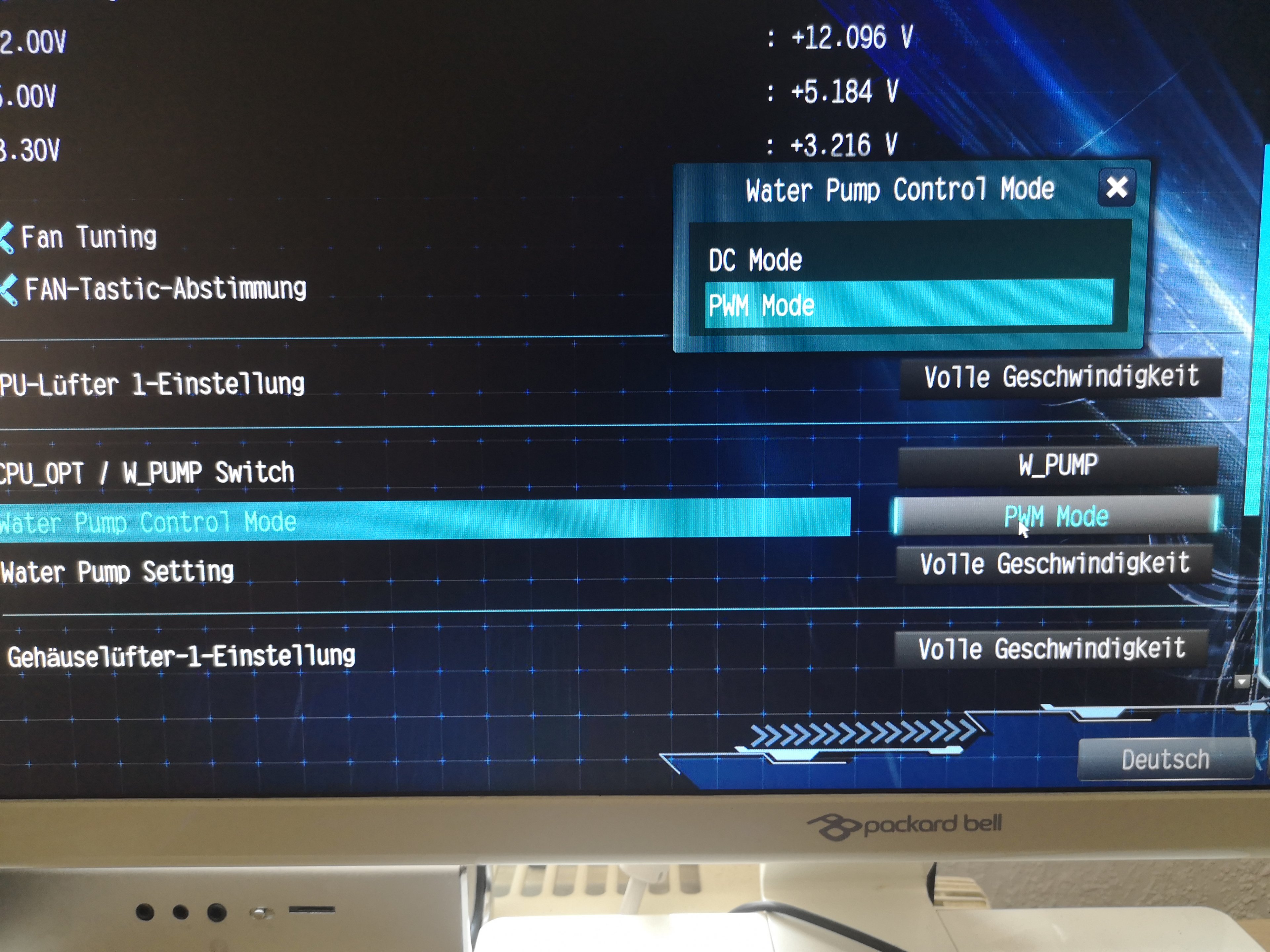

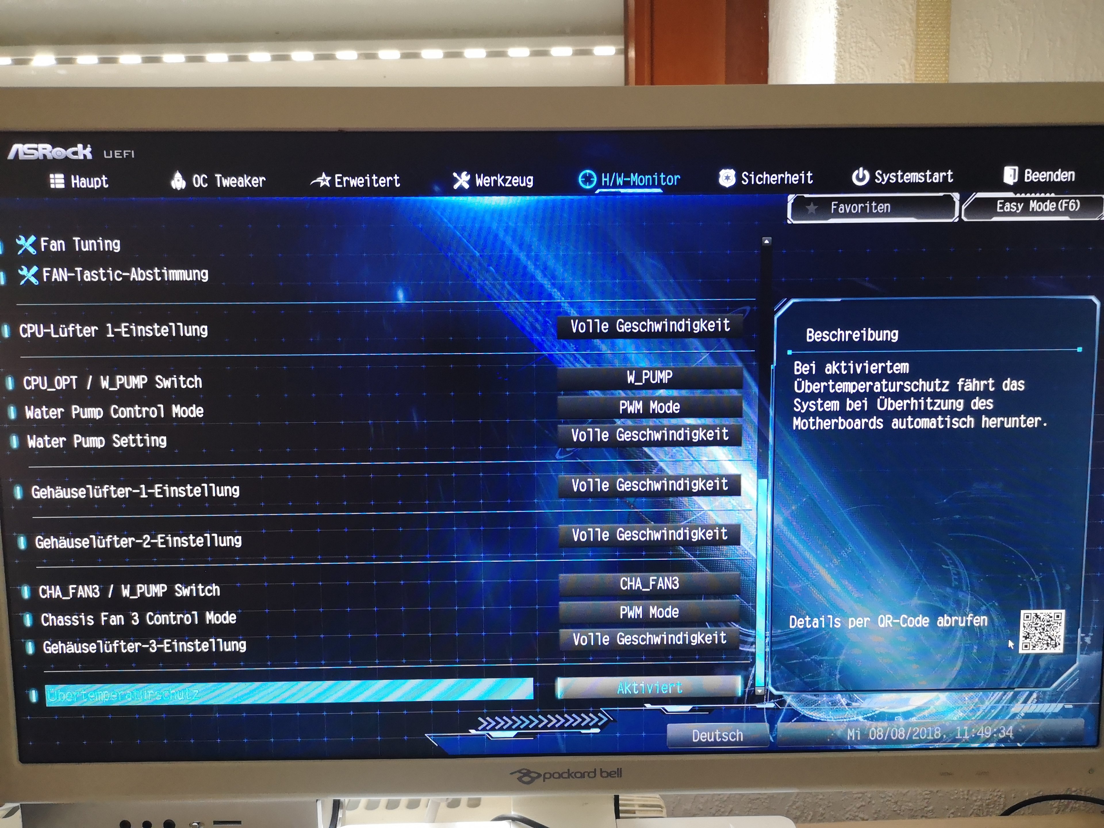

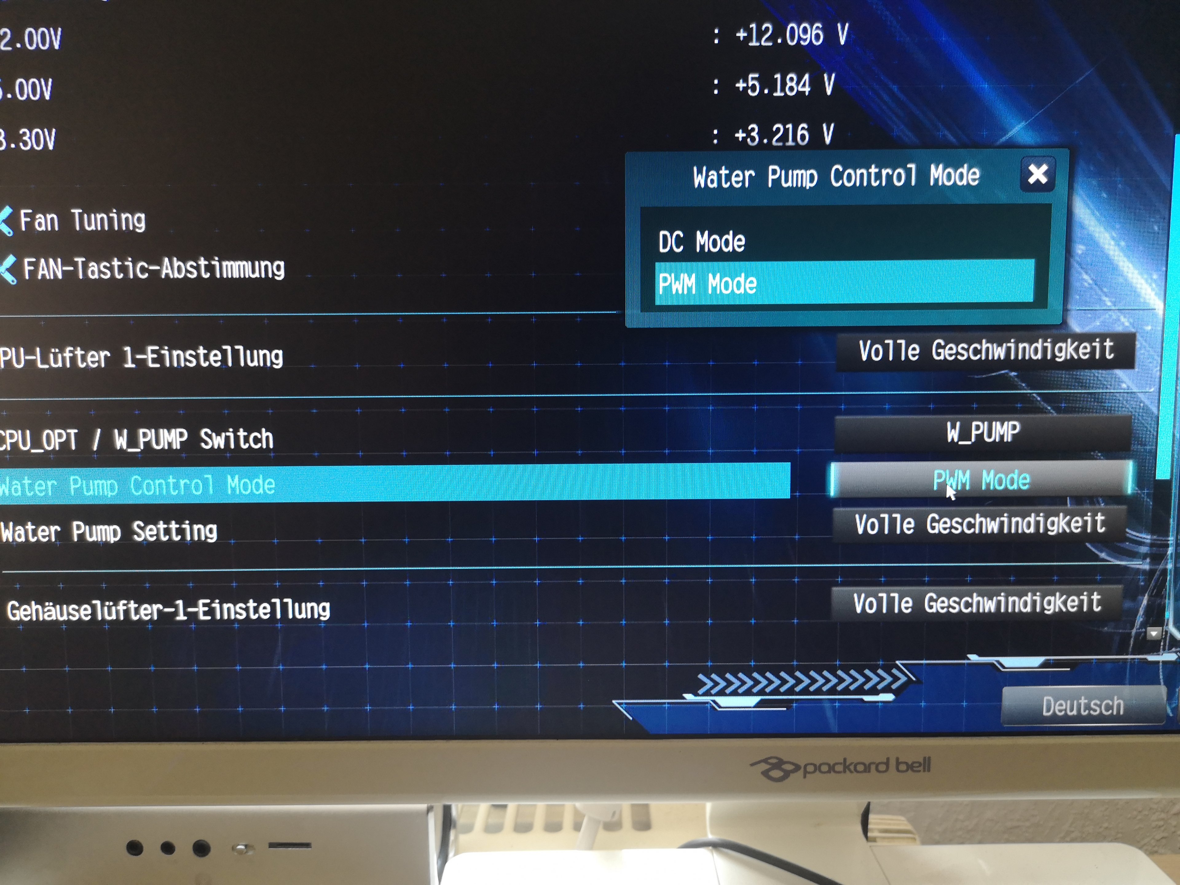

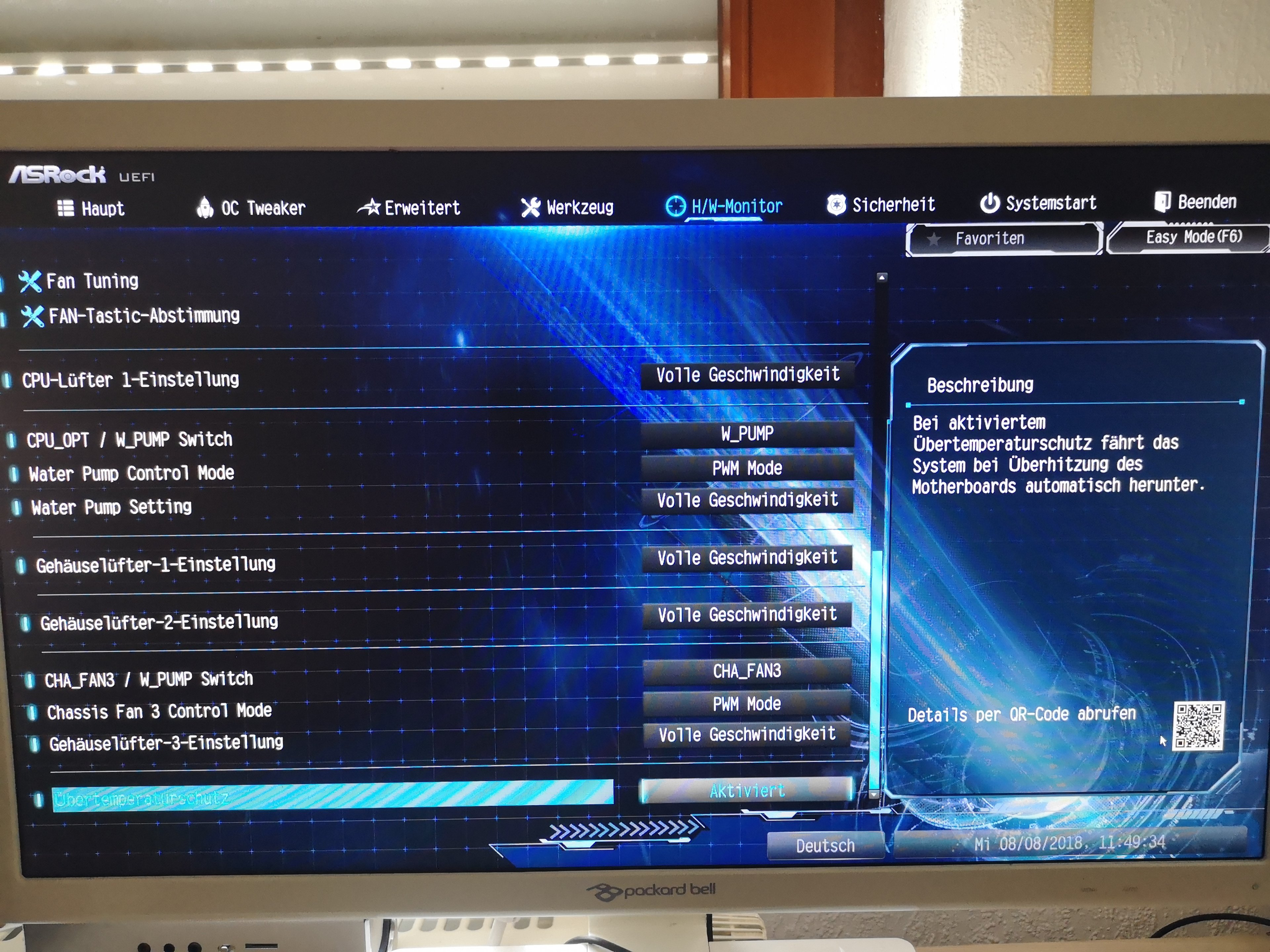

Ich nehme an das es hier im Zimmer schon auf 27 Grad kommt. Lüfterkurve ist auf CPU Lüfter 1, Gehäuselüfter 1,2 und 3 eine am Oberen Rand durchgängige Linie da ich alles auf Volle Drehzahl habe um eine bestmögliche kühlung zu erreichen. Ist der W_Pump modus richtig im Bios und auch der PWM mode oder sollte da doch eher der DC mode rein

Also 52°C im BIOS bei 27°C Raumtemperatur ist auf jeden Fall zu viel, am PC hier (i5-6400) klebt ein Boxed-Kühler drauf und ich habe eine Temperatur von 34°C im BIOS, Raumtemperatur ca. 25°C (schätze ich).

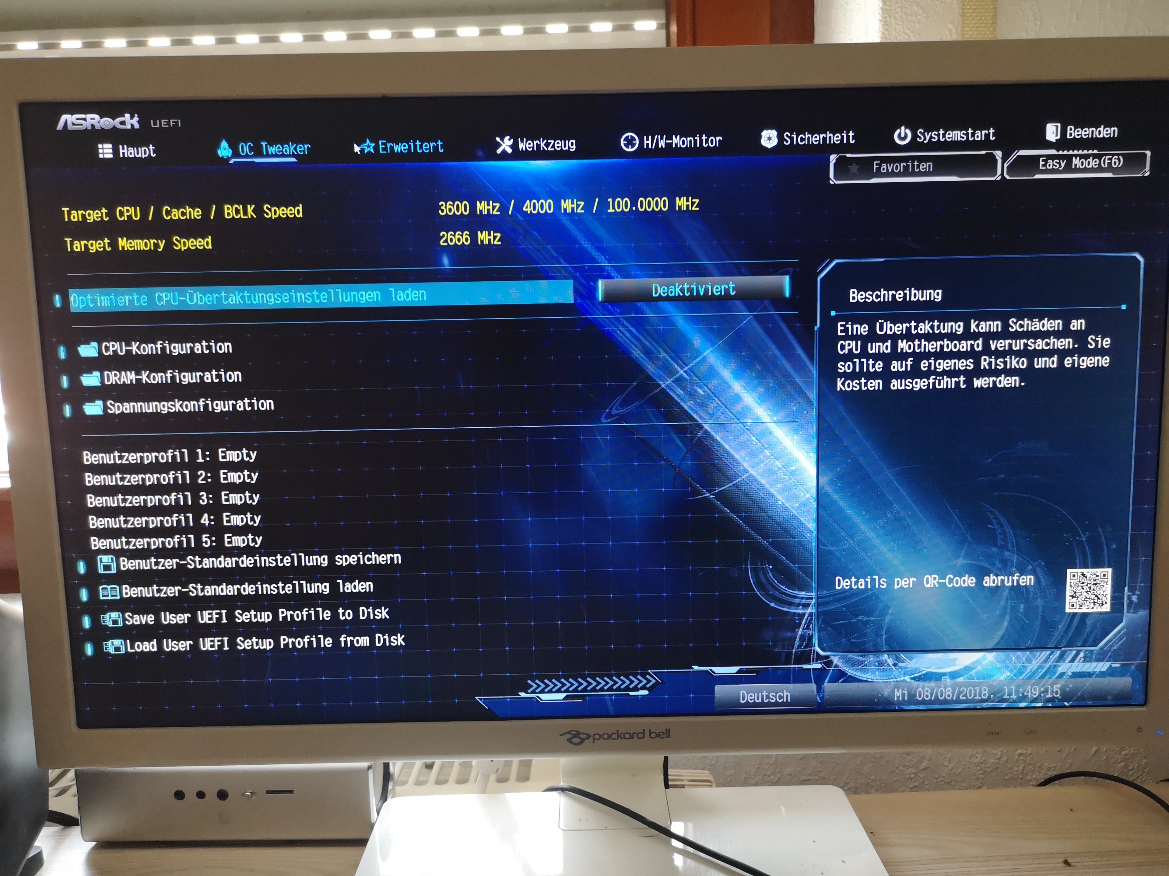

Hast du etwas am Turbo oder den CPU-Energiespar-Optionen eingestellt?
@Staszerox DC Mode oder PWM beschreibt wie der Anschluss angesteuert wird, also per Spannung oder PWM.
Wenn die Pumpe immer leise bleibt, kannst du die ruhig die ganze Zeit mit maximaler Drehzahl laufen lassen.
Ich bin nicht der Meinung, dass die Temps in Ordnung sind im Bezug auf maximale Lüfterdrehzahlen und bei Standardtakt @ 1,08V.
Es wurde nichts geändert außer die Lüfter auf Volle geschwindigkeit und PWM auf W_Pump.

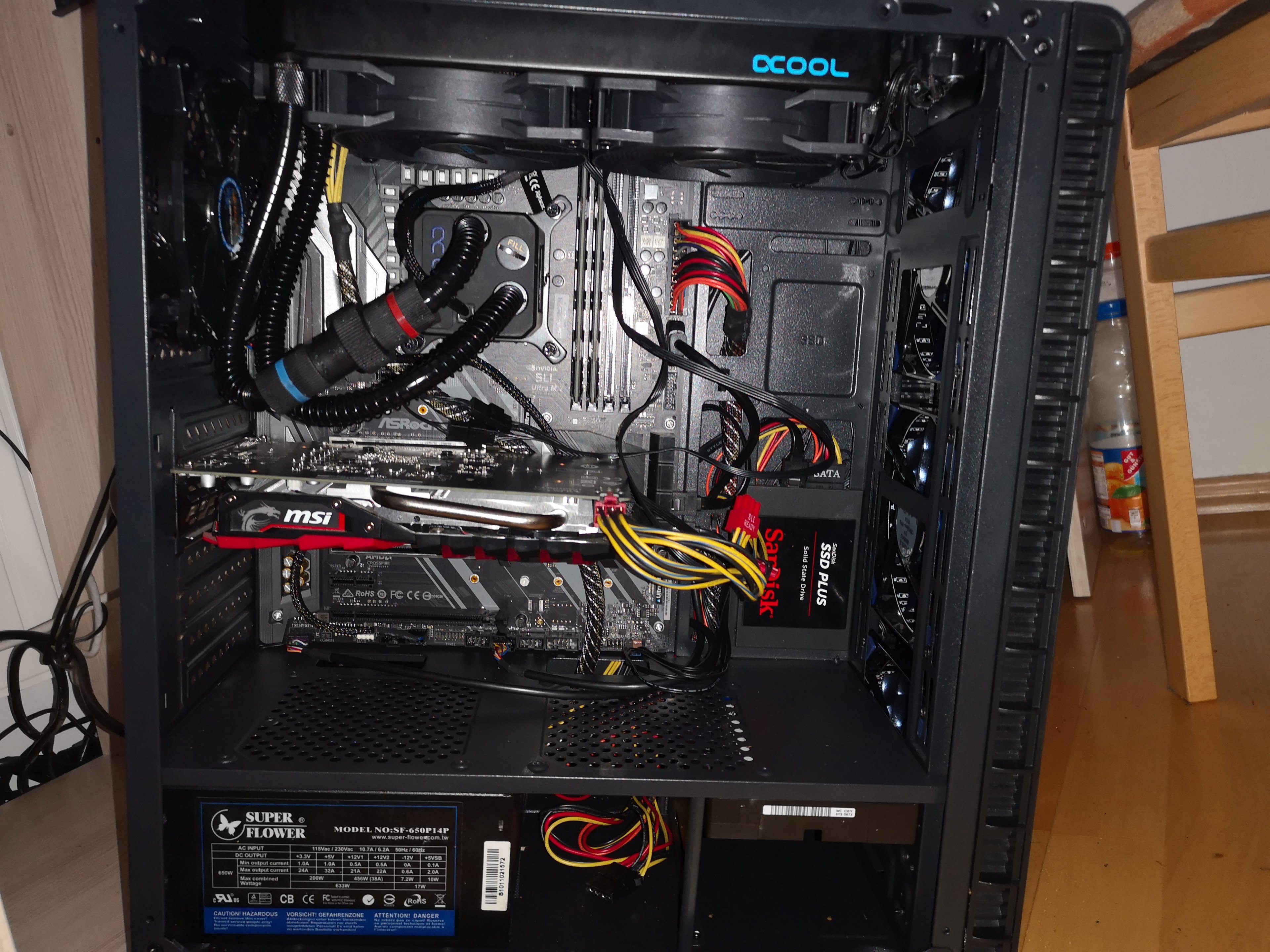

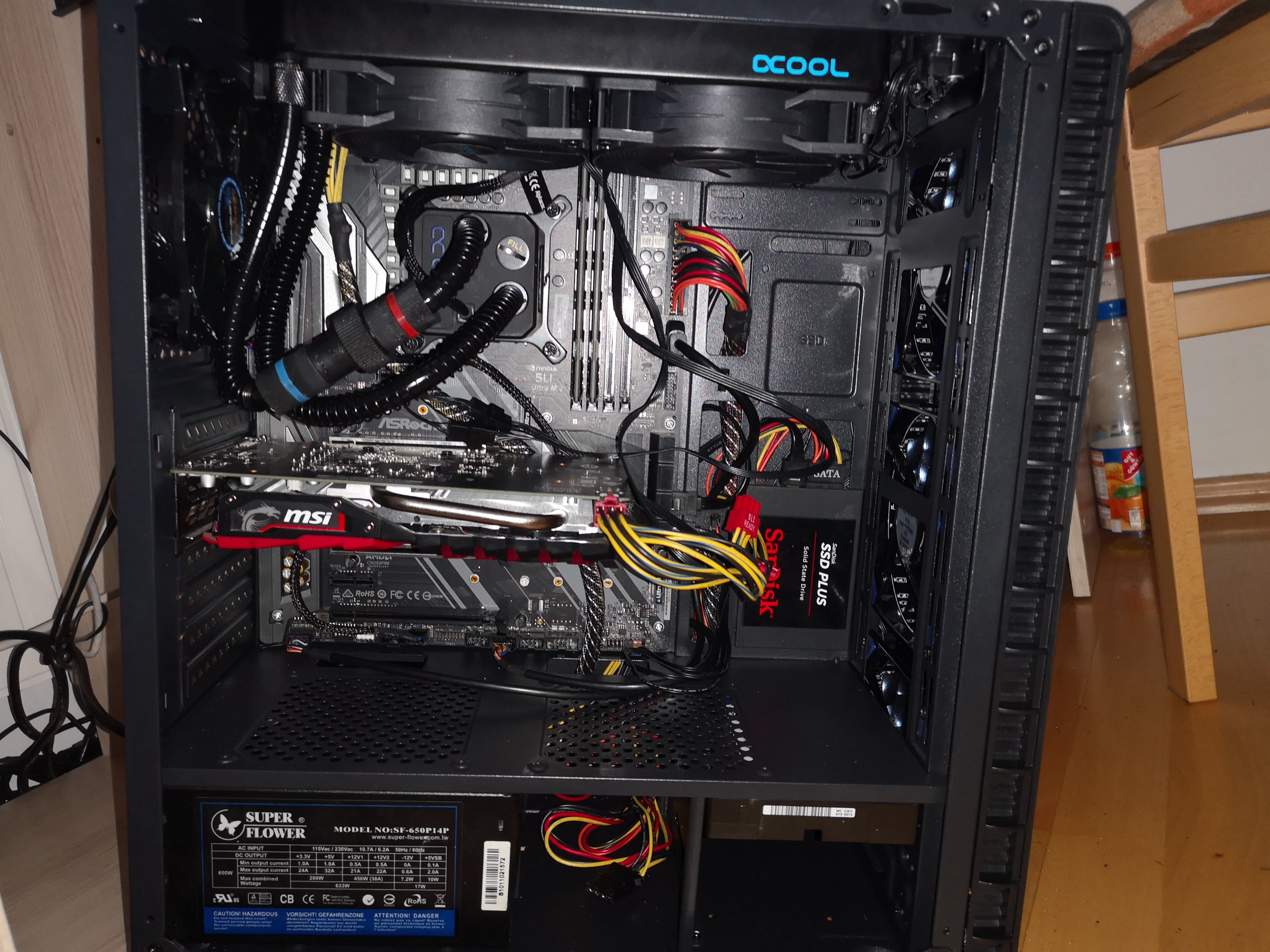

Mich würde mal interessieren wie und wo du die Aio verbaut hast (vorne oder oben) und ob wie du die Aio in Verbindung mit den Lüftern betreibst .... Luft reinsaugen oder rauspusten ….
Oben, bläst heraus.
