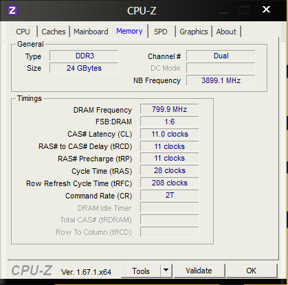

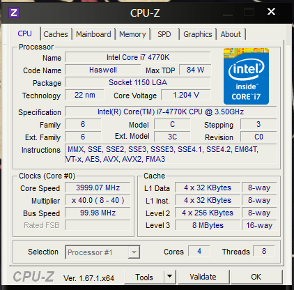

EDIT: Hier sind schonmal alle Screenshots von Crystal und CPUZ sowie die .txt von CPUZ, den Memtest mache ich morgen oder so, habe aber dafür heute keine Zeit:
http://pastebin.com/RRXbL5Ab
Nicht über den vielleicht etwas hohen Vcore wundern, den habe ich erst heute etwas erhöht um zu schauen ob es vielleicht daran lag.

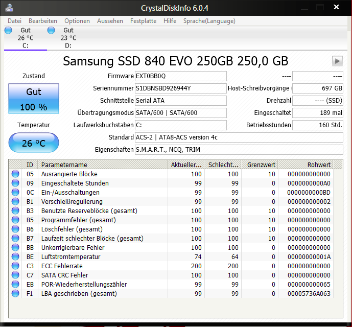

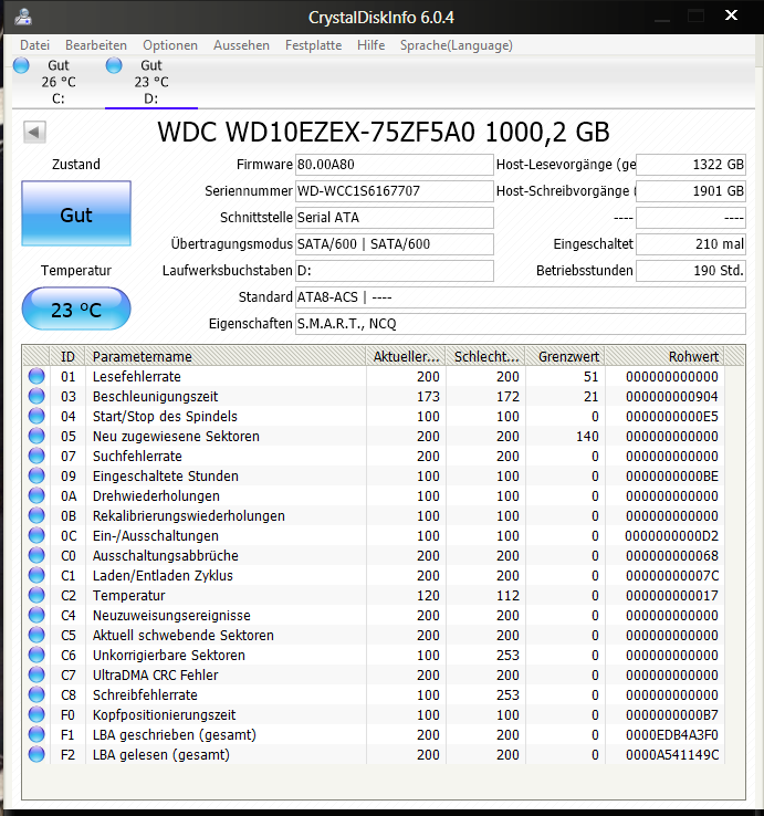

thompson004 schrieb:

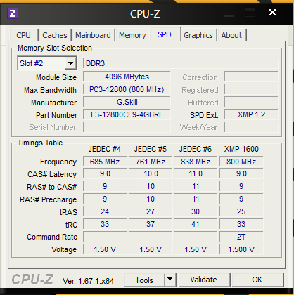

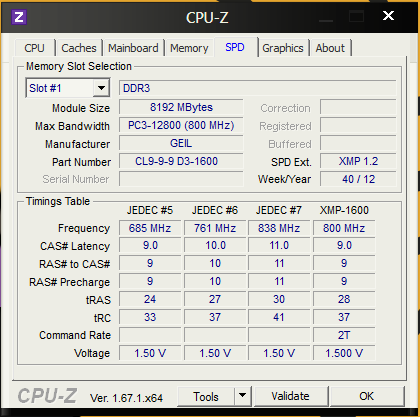

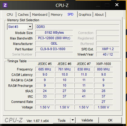

Mach vielleicht trotzdem mal einen CMOS Reset. Bitte mach bei CPU-Z Bilder von Memory und SPD.
Deine Festplatten sehen gut aus und sind nicht Ursache der Freezes.

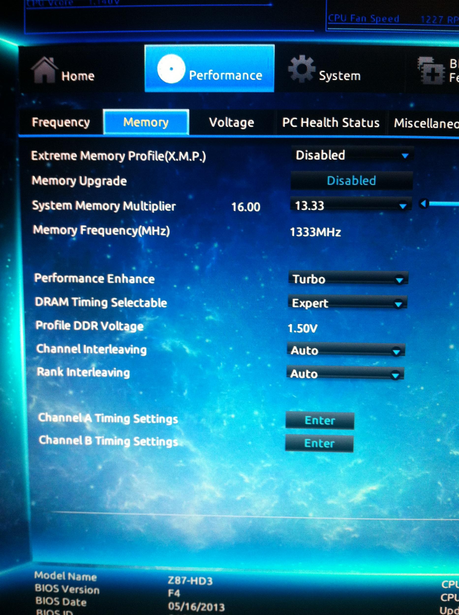

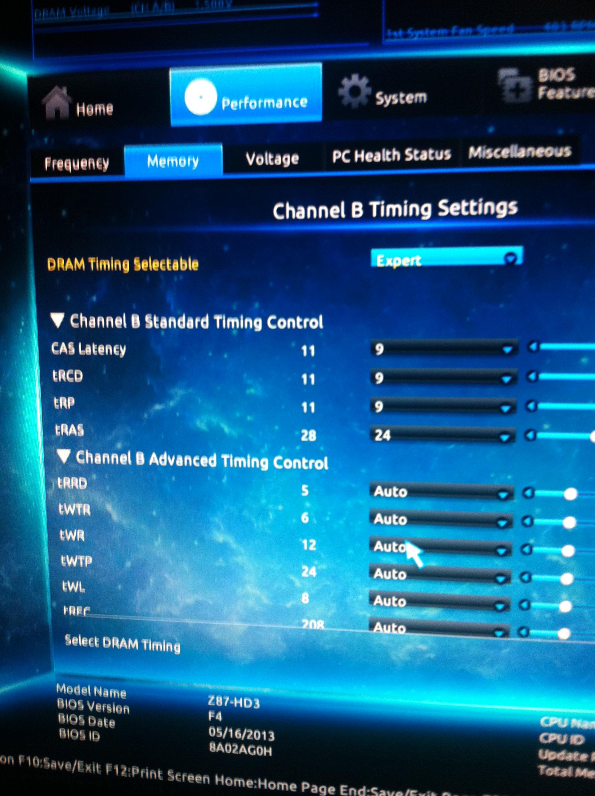

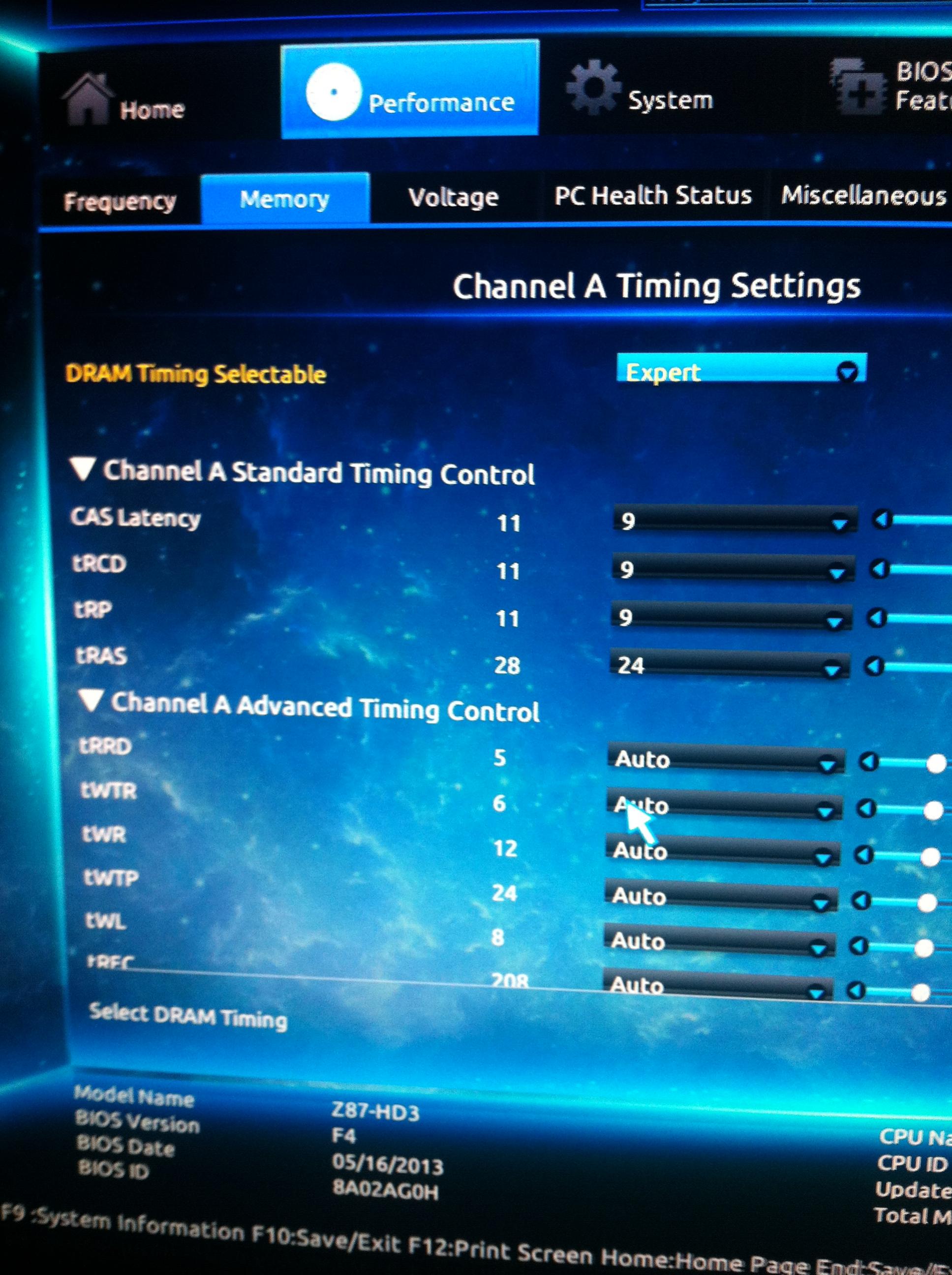

Dann gehst du ins BIOS und stellst beim RAM 1333MHz ein, dann die Timings 9-9-9-24 und gibst diesem 1.5V.
Ist bei meinem RAM was komisch? Normal ist das ein 1600MHz RAM.

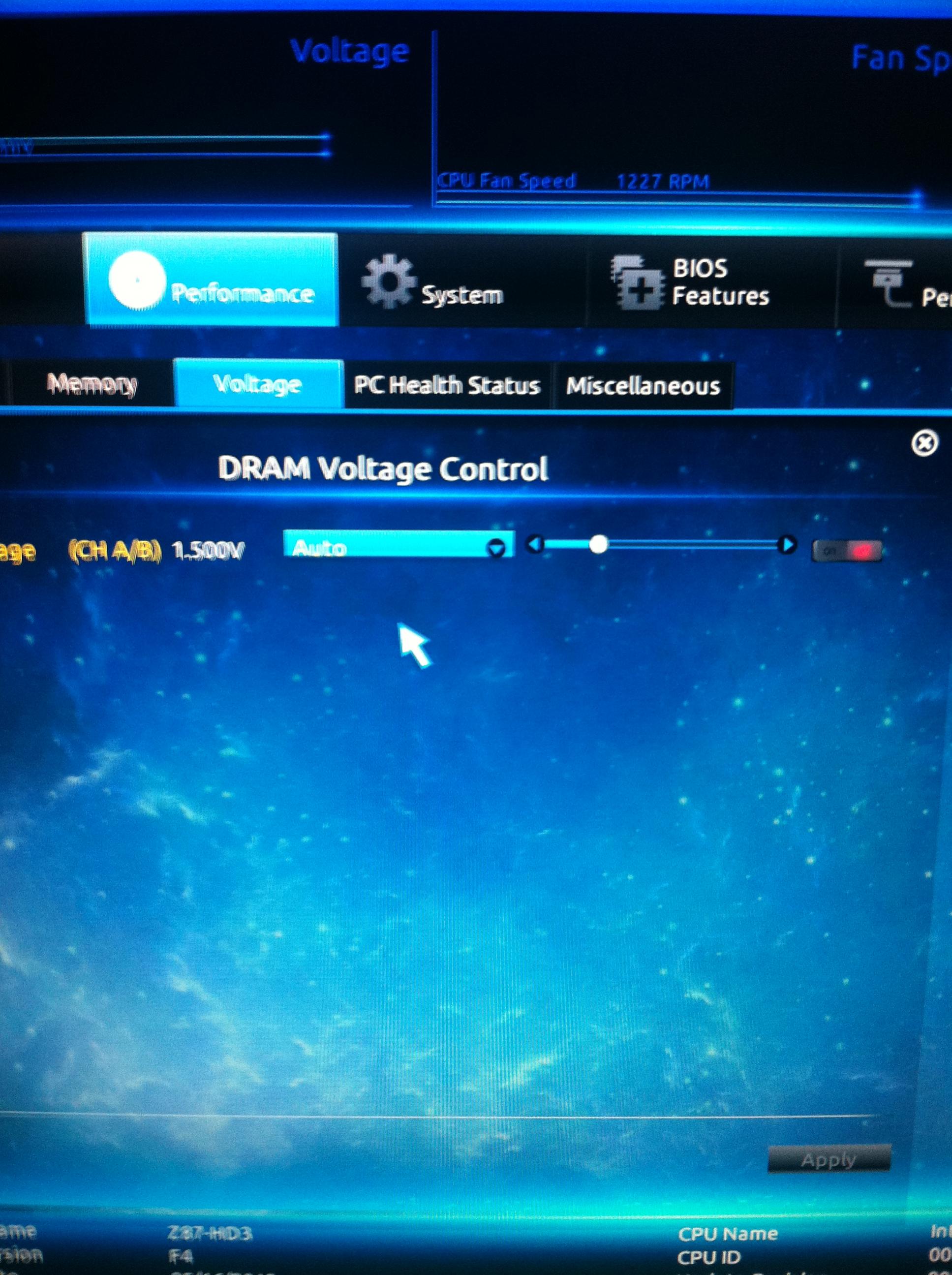

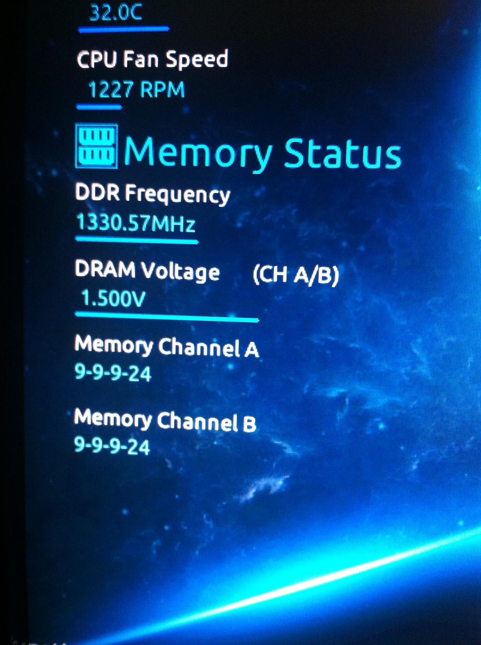

Okay habe CMOS Reset gemacht und vom BIOS die optimized defaults geladen. Danach gebootet und mir ist gleich aufgefallen, dass er wesentlich länger beim Anmelden braucht bzw. der Willkommens Bildschirm lädt länger. Naja danach nochmal ins BIOS und alles so eingestellt wie du gesagt hast, ich hoffe ich habe es richtig gemacht, da ich mit RAM im BIOS vorher nie rumgespielt habe, hier sind ein paar Bilder:
2013-12-09 20.11.15.jpg2013-12-09 20.11.27.jpg2013-12-09 20.11.38.jpg2013-12-09 20.11.48.jpg2013-12-09 20.12.00.jpg
Als ich nach dem RAM runterclocken gebootet habe, hat er auch sehr lange beim Willkommensbildschirm gehangen und dann als endlich mal der Desktop kam hat er sich noch krasser aufgehängt als schon vorher. Konnte die Maus nicht bewegen und der komplette Bildschirm war richtig eingefroren. Da ich nichts machen konnte und dies nach mehreren Boot Versuchen wieder kam, habe ich den RAM wieder zurückgestellt.

Du kannst auch im BIOS testweise das XMP - Profil anschalten, weiß aber nicht ob das gut ist bei verschiedenen Herstellern..
Kannst du vielleicht testweise die Riegel aus dem ersten und dritten Slot rausnehmen? und dann XMP aktivieren und nur einen "Memory" - Screen von CPU-Z posten?
