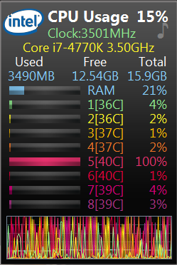

Seit heute Morgen habe ich allerdings das Problem, dass die Auslastung des CPUs direkt nach dem hochfahren bei einem Kern auf 100% geht, nach kurzer Zeit wieder fällt, dafür aber ein anderer Kern "hochdreht".
Dieses Problem hatte ich, seit ich den Prozessor habe, erst vielleicht vier Mal gehabt (dreimal nach Neustart, einmal nach bereits stundenlangem Betrieb) und wurde durch einen simplen Neustart behoben. Nach mehrmaligem Neustart heute bleibt das Problem bestehen.
Kann mir hier vielleicht einer helfen, an was das liegen kann, bzw. was ich machen kann.
Hier nach ein Bild von der Prozessorauslastung:

Das ist kein CPU Problem, das ist ein Programm Problem, wenn überhaupt. Irgendein Prozess auf deinem PC nutzt einen Kern vollständig aus. Finde raus welcher (Taskmanager, Prozess Explorer, etc). Dann siehst du ob dies wirklich ein Problem ist. Wahrscheinlich ist es keins, z.B.könnte es ein Kompiliervorgang der .net CLR sein.
Das wird mit großer Wahrscheinlichkeit kein Problem der CPU sein, sondern eher eines deiner Programme/ Anwendungen die den Kern auslasten.
Der Taskmanager oder Process Explorer sollte dir dabei helfen den dafür verantwortlichen Prozess ausfindig zu machen.

Konsole "msconfig" und schauen welches Programm die Auslastung verursacht !

Task-Manager aufgemacht, bei Prozessen gesehen, das Skype 12% CPU Auslastung hat, Skype geschlossen und der Prozessor ist wieder zahm wie ein kleines Lämmchen. :rolleyes:
Vielen, vielen Dank für die schnelle Hilfe =).
