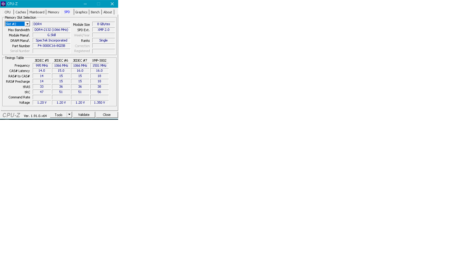

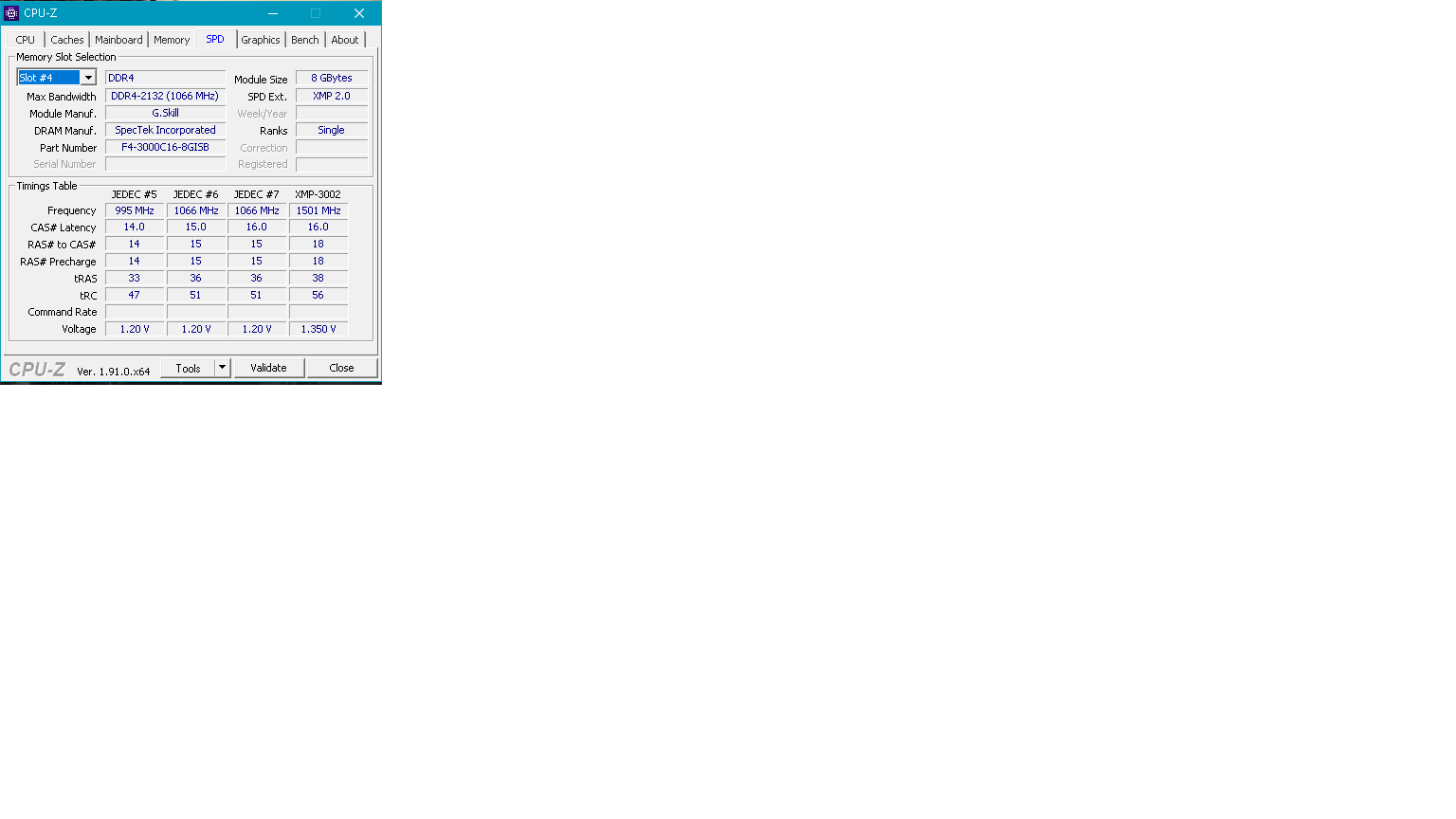

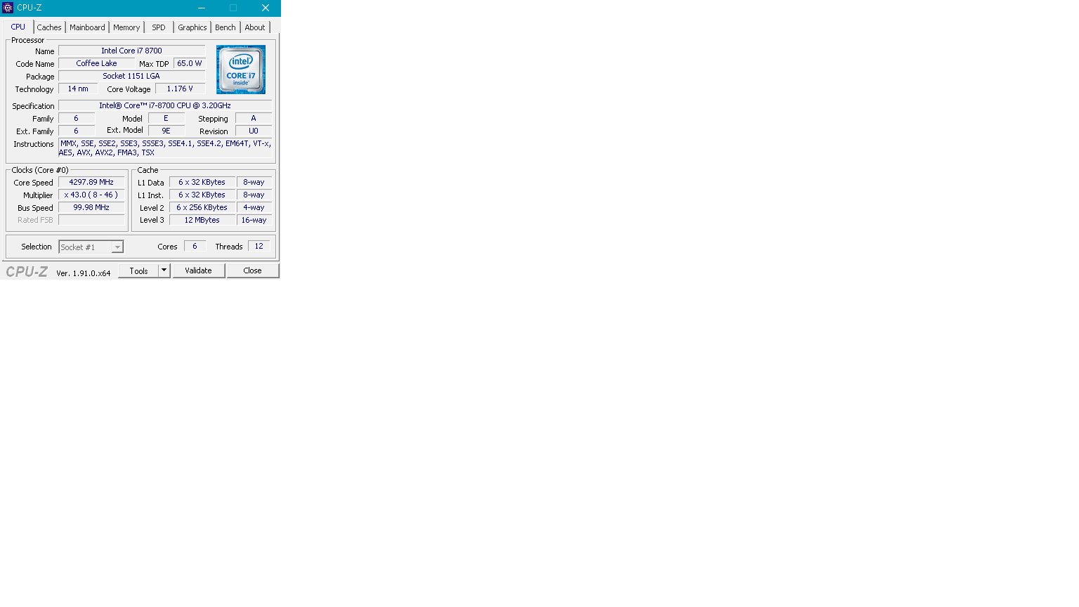

Hier die Screenshots:
was für ein board hast du?
ist im bios XMP 3000 Profil geladen?
Reaktionen: ReignInBlo0d
