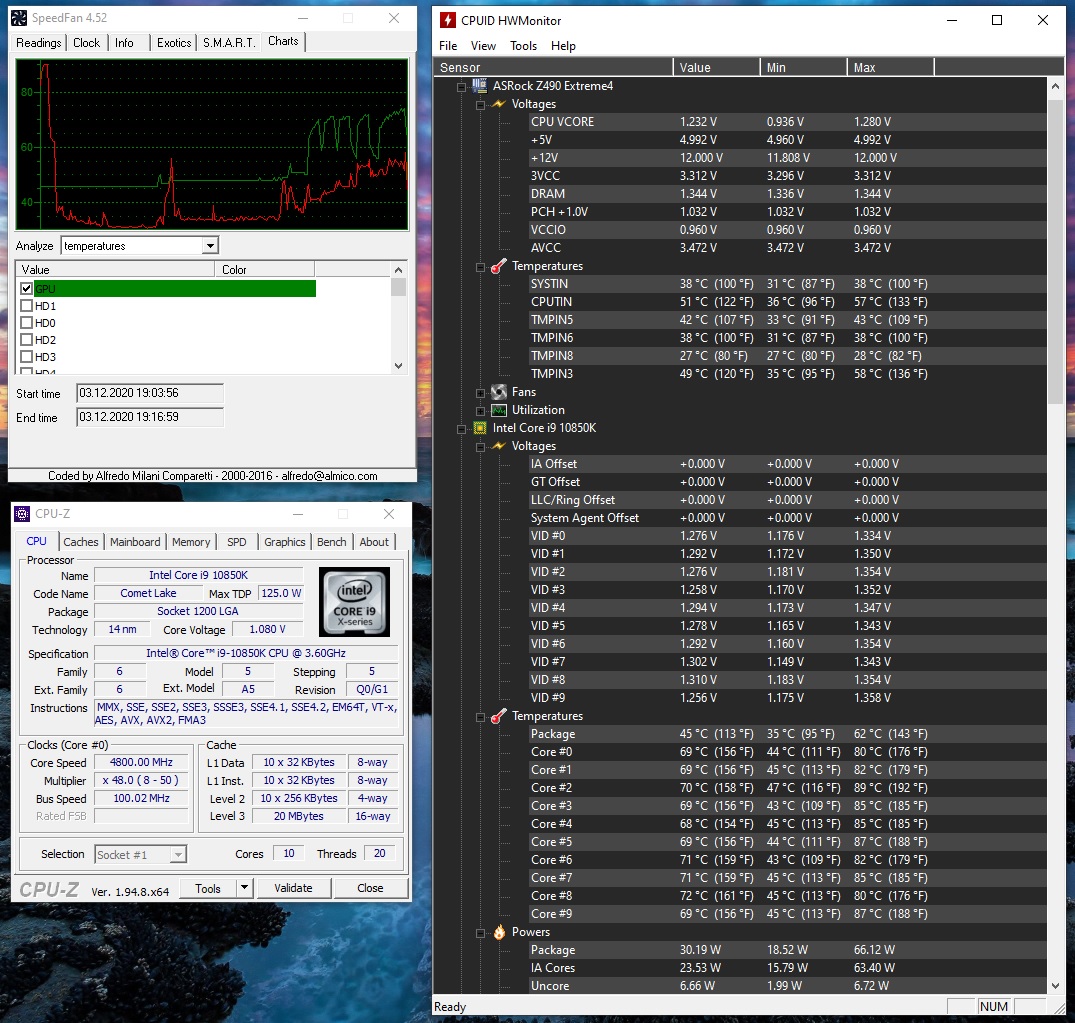

Nun, ich hab mir die Mühe gemacht und verschiedene CPU-Szenarien (Stress-Test/Spiele) festgehalten – habe auch nach jedem einzelnen Szenario HWMonitor neugestartet um "Highscores" zurückzusetzen:
SpeedFan Diagramm
Grün = GPU
Rot = CPU
1. Intel Diagnostic Tool
0. Idle / Desktop
* hier SpeedFan nur CPU gemessen (grün)
2. Red Dead Redemption 2
Benchmark-Test mit verschiedenen Szenen
3. Rocket League
4. Beam.NG
Kann man mir jetzt damit sagen, dass das eigentlich alles völlig normale Werte sind? Stress-Test war ja schon Teile rot angemerkt :skull_alt:

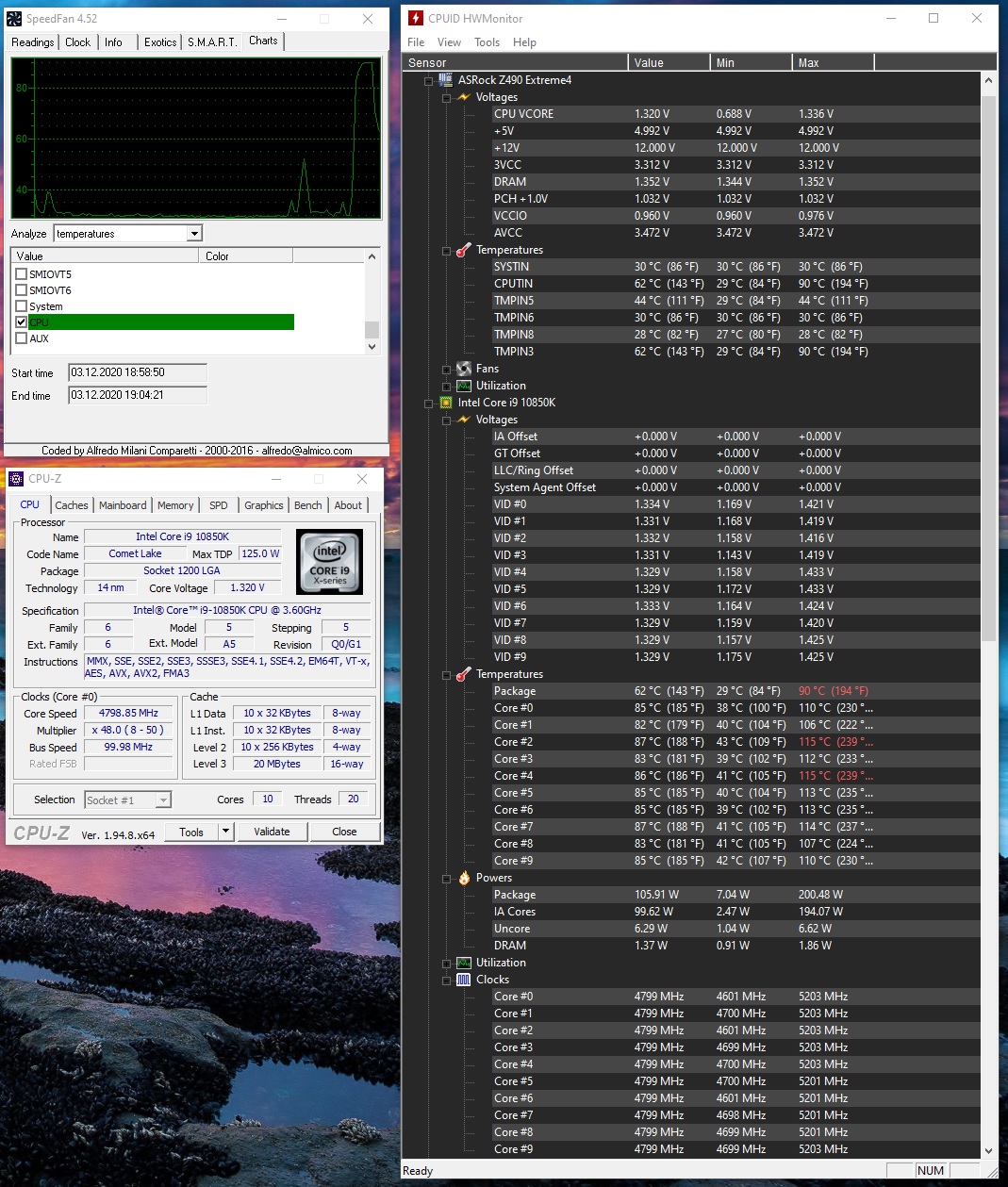

Die 115°C bei dir finde ich schon etwas merkwürdig.
Intel gibt Tjunction = 100°C für den 10850K an.
Mein Verwanter hält sich da auch recht strickt dran und fängt da dann an etwas runter zu tackten, egal was ich mache. Dein Board dahingegen scheint das wohl zu ignorieren?

Ja, dabei muss ich auch die Stirn runzeln, aber diese Werte treten dennoch nur bei absoluten Stress-Tests auf, ansonsten verhält sich der CPU relativ normal (wenn man diese großen Temp-Sprünge in der heutigen Zeit als normal sieht), auch bei Tripple-A Spielen. Also theoretisch könnte ich damit leben, da solche absoluten Last-Phasen im normalen CPU-Dasein nicht vorkommen sollte, oder?
Habe auf jeden Fall im BIOS bereits ein TjMax von 90 °C eingestellt, damit es eigentlich gar nicht mehr soweit kommt. Oder ist das eher schlecht?
Das sieht mir eher nach unzureichender Kühlung aus, fast 70°C bei 30W. Mach doch auch mal Bilder vom Rechnerinneren, auch mit Gesamtüberblick.
Vielleicht ja auch extremes Pech beim Lot(kann's mir nicht so recht vorstellen). CPU umtauschen? Würde das klären.

Der Broken ist wohl überfordert mit 8x 4,80Ghz bei 1,320V. Das Tool nutzt AVX und darum die 200 Watt.
Du musst also auf jeden Fall runter mit der VCore und mit wie viel U/min läuft eigentlich der CPU Lüfter ?
Die vcore geht teilweise auch immer noch über 1,4V. Eventuell ja noch mit LLC rumprobieren.

Trotzdem. RDR2 Bench, max 1,28V/66W und bis zu 89°C bei einem Kern. Hab so Zweifel mit der Kühlung.
Ok, der Kern lag bei 1,35V VID, die vcore zählt aber wohl.
Oha, stimmt im Rocket League Screen also knallt AsRock trotz deaktiviertem MCE per LLC so viel drauf. :o
Aber wenigstens scheint gleichzeitig ein 200Watt TDP Limit aktiv zu sein was nur bei dem Kühler zu viel ist.
Ist das VCore die Einstellung mit dem "Offset"-Modus oder ist das was anderes? Hatte ja auf Seite 2 das komplette BIOS gescreenshottet, wäre super wenn du mir dann sagen könntest wo genau ich was einstellen muss, da das ja schon sau kompliziert ist.
