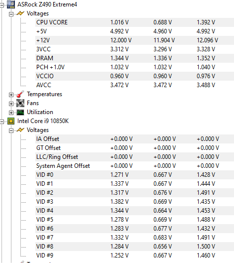

Diese Spannungen habe ich auf die schnelle bei Google gefunden:
Overclocking des Core i9-10850K
Cinebench R20 nTTemperaturSpannung
Standardtakt6.16971 °C1,269 V
5,0 GHz auf allen Kernen6.40186 °C1,365 V
Deine Spannung scheint also sehr hoch zu sein. Laut dieser Grafik sollte sie nie über 1.3 Volt liegen.
Ich würde auf jeden Fall die Temperaturen der Komponenten im Blick behalten und bei Bedarf die Gehäuselüfter schneller laufen lassen oder weitere Lüfter installieren.

Oookay, vielen Dank schomal für diese schockierende Erkenntnis. Dumme Frage: Hat jemand auf die schnelle eine vernünftige Anleitung für Anfänger wo ich was im BIOS einstellen muss? Ich bin in der Hinsicht ein brutaler Leie und möchte hier natürlich keine Fehler machen.

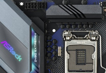

Vielleicht ist das noch eine Randnotiz wert:
Ich habe bei der Stromversorgung der CPU nur den 8pol-Connector angeschlossen und auf dem Mainboard gibt es neben diesem 8pol-Anschluss auch zusätzlich einen 4pol-Stromanschluss. Diese Konstellation ist für mich auch neu gewesen und ich dachte mir, dass das evtl. für kleiner CPUs ist, die weniger Strom benötigen. Habe auch nicht weiter dazu im Internet gefunden. Kann das auch damit zusammenhängen?

Laut Handbuch ist der 4-Polige Anschluss optional. Wahrscheinlich eher für extremes OC.
Ah ja, das macht natürlich auch deutlich Sinn. Danke für's Nachschauen.
