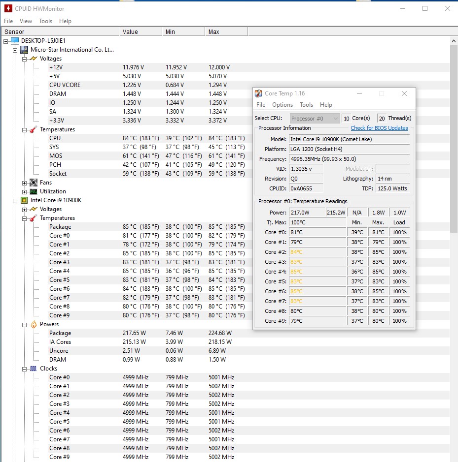

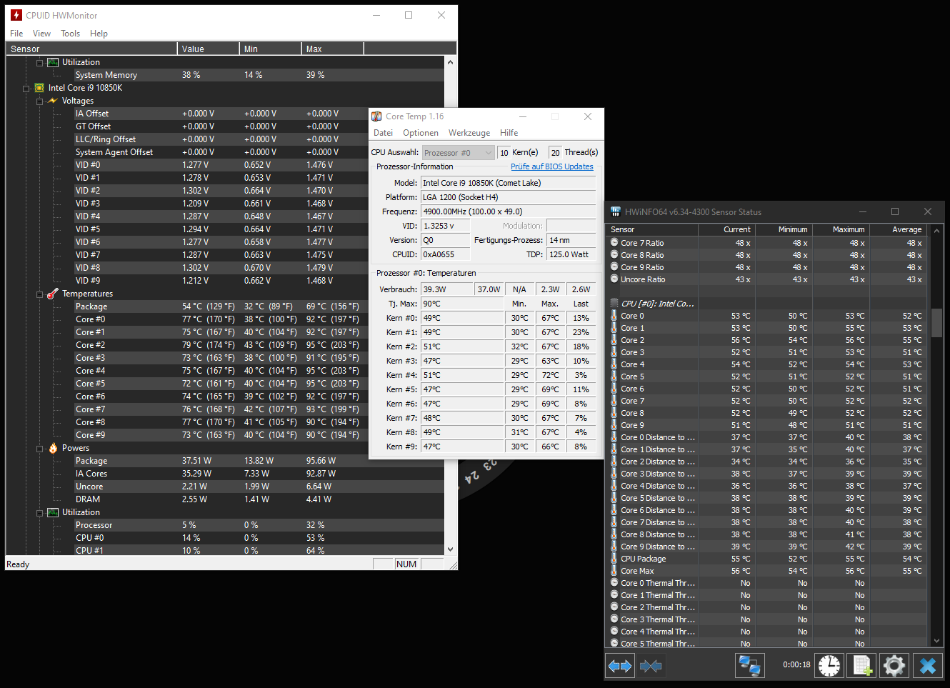

Das wird ja noch richtig interessant hier, habe jetzt auch nochmal zusätzlich HWiNFO64 gezogen und angeschaut:
Komischerweise habe ich auch hier unterschiedliche Werte, aber sie nähern sich zumindest den Temperaturen von Core Temp an. Kann das sein, dass hier 3 unterschiedliche Werte sind oder heißt das, dass irgendwelche Sensoren defekt o.Ä. sind?
Grundsätzlich werden nicht alle Temperaturen, die in den Tools angezeigt werden, gemessen. Einige Werte werden errechnet.
Beispielhaft:
Wenn Sensor A 80°C misst, Sensor B 85°C misst, die Spannung bei 1,35 Volt ist, der Takt bei 4,9 GHz und die Auslastung bei 70%, dann gibt das Tool 95°C als Kerntemperatur an, weil es im Kern am heißesten ist und dort direkt keine Sensoren sind.
Beispielhaft:

Danke für die Kommentare, aber auf welches Programm bzw. welche Werte würdet ihr euch jetzt stützen und wenn auf Core Temp/Hwinfo64 würdet ihr dann damit zufrieden sein?
Schöne Grüße
Ich nutze hwinfo, den MSI Afterburner und CPUZ.
Grundsätzlich wäre ich an deiner Stelle bei den Temperaturen unbesorgt, wenn die CPU bei Volllast nicht runtertaktet. Bei hwinfo kannst du das unter dem Punkt "Thermal Throttling" pro Kern sehen. In deinem Screenshot ist das auch teilweise zu sehen. Da steht überall "no".
Also einfach hwinfo im Hintergrund laufen lassen und ein paar Benchmarks machen und etwas spielen. Wenn hinterher in der Spalte maximal immernoch "no" bei allen Kernen steht, würde ich nichts weiter unternehmen.

xy1337 schrieb:Grundsätzlich wäre ich an deiner Stelle bei den Temperaturen unbesorgt, wenn die CPU bei Volllast nicht runtertaktet. Bei hwinfo kannst du das unter dem Punkt "Thermal Throttling" pro Kern sehen. In deinem Screenshot ist das auch teilweise zu sehen. Da steht überall "no".
Alles klar, danke für die Info! Das schau ich mir mal an.
Morgen kommt auch die neue WLP druff und dann schau ma mal.
Ich bin echt gespannt, ob das Drama bald sein Ende findet
Ich bedanke mich auch nochmal vielmals bei allen beteiligten Helfern und Informanten!
