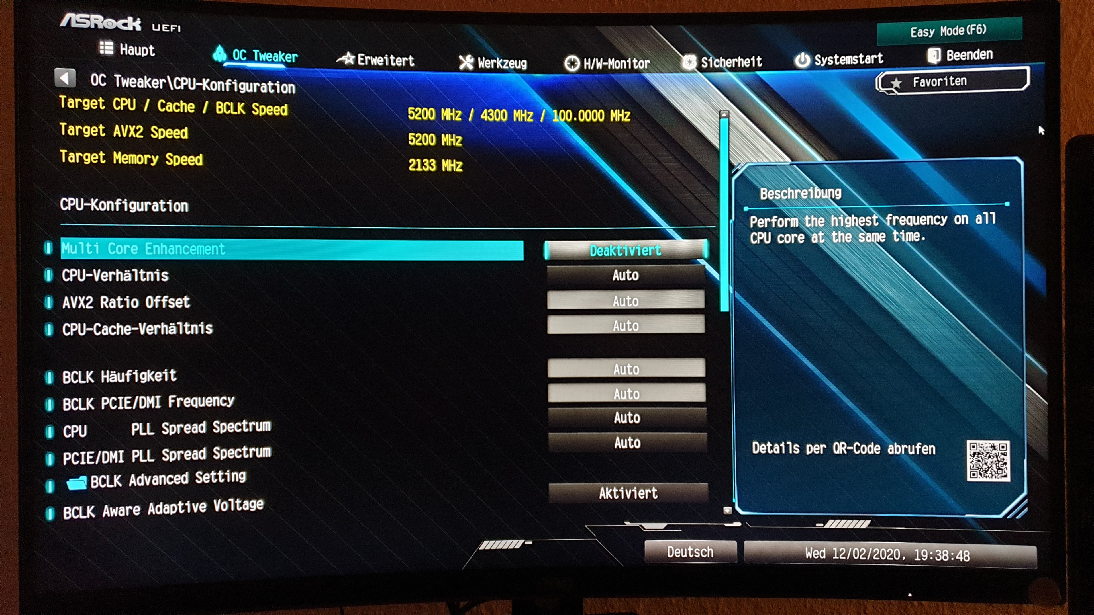

VCore 1,392V deutet auf Auto OC vom Board. Hat AsRock nicht wie Asus dieses MCE Multi Core Enhancement ?
Dann versucht das Board den Single Core Boost für alle Kerne und knallt dafür natürlich mehr Spannung drauf !

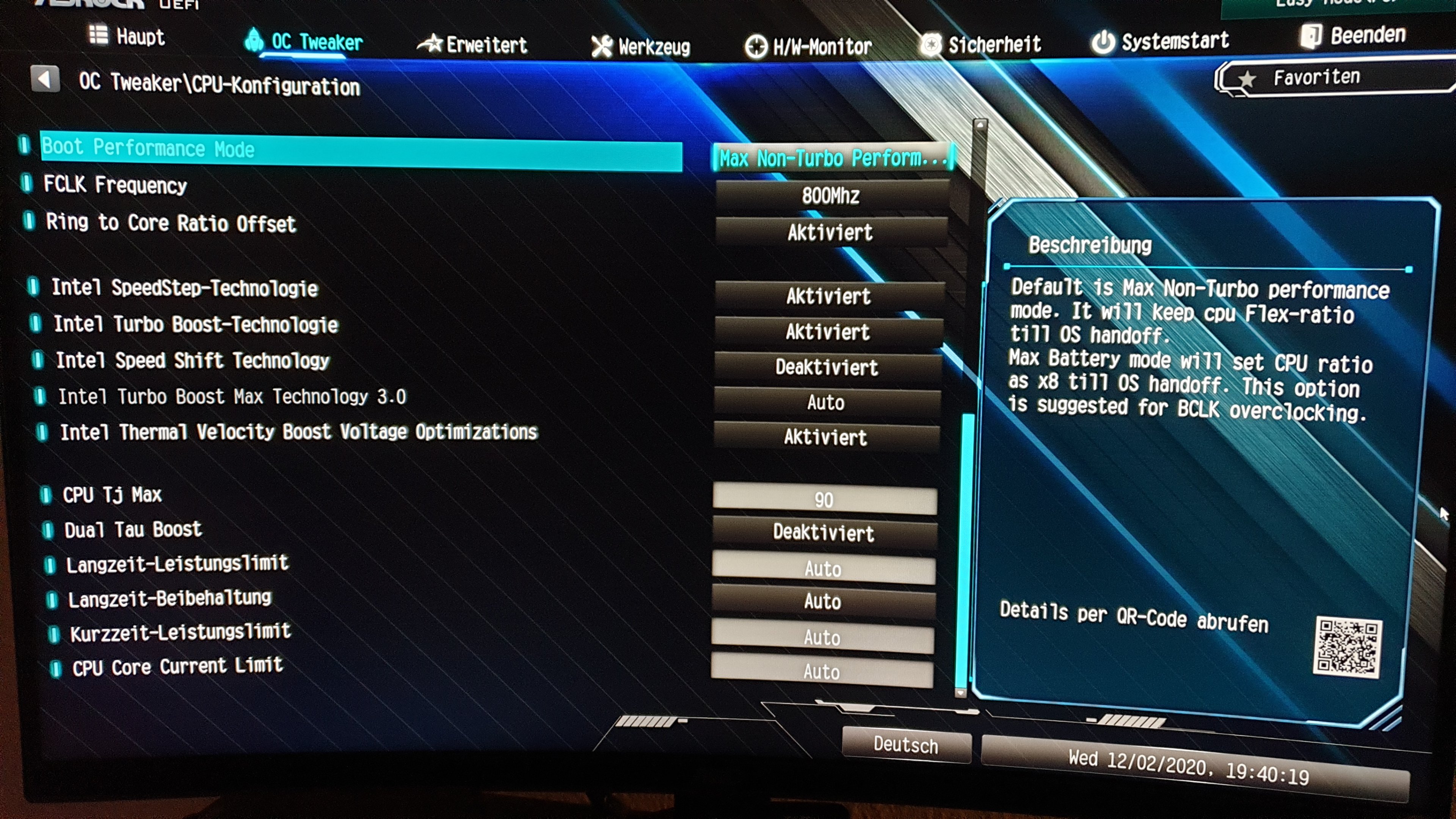

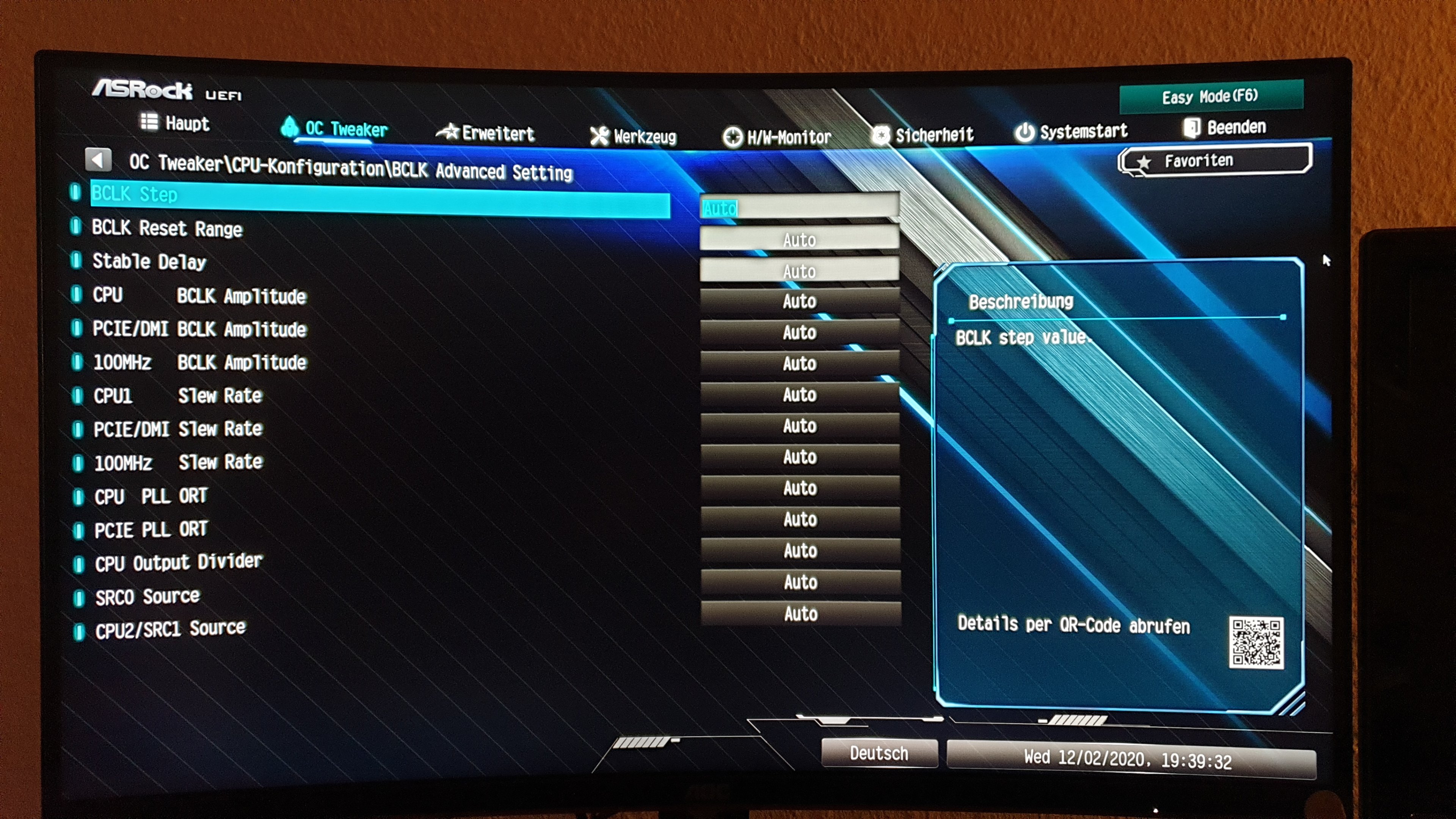

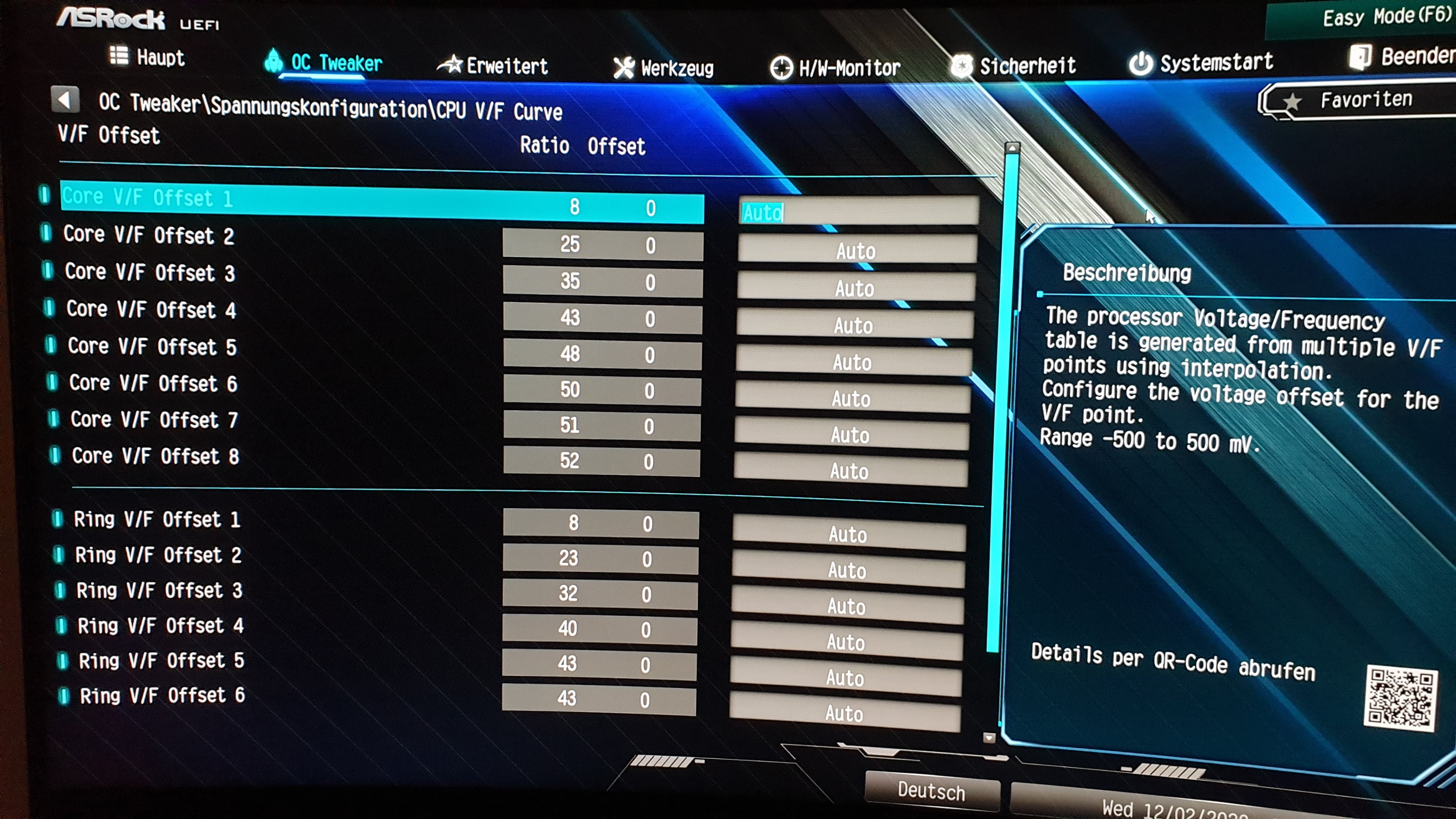

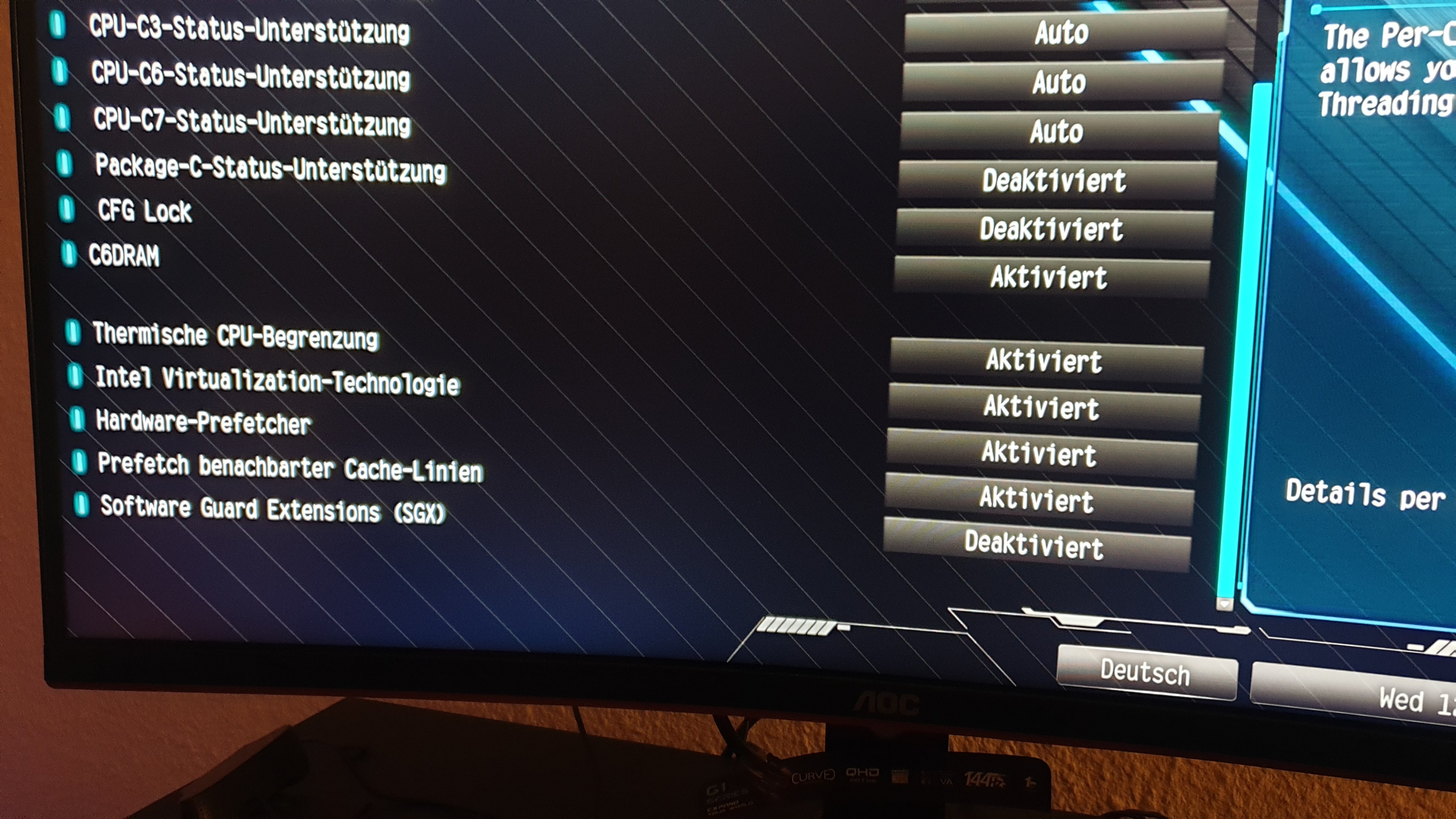

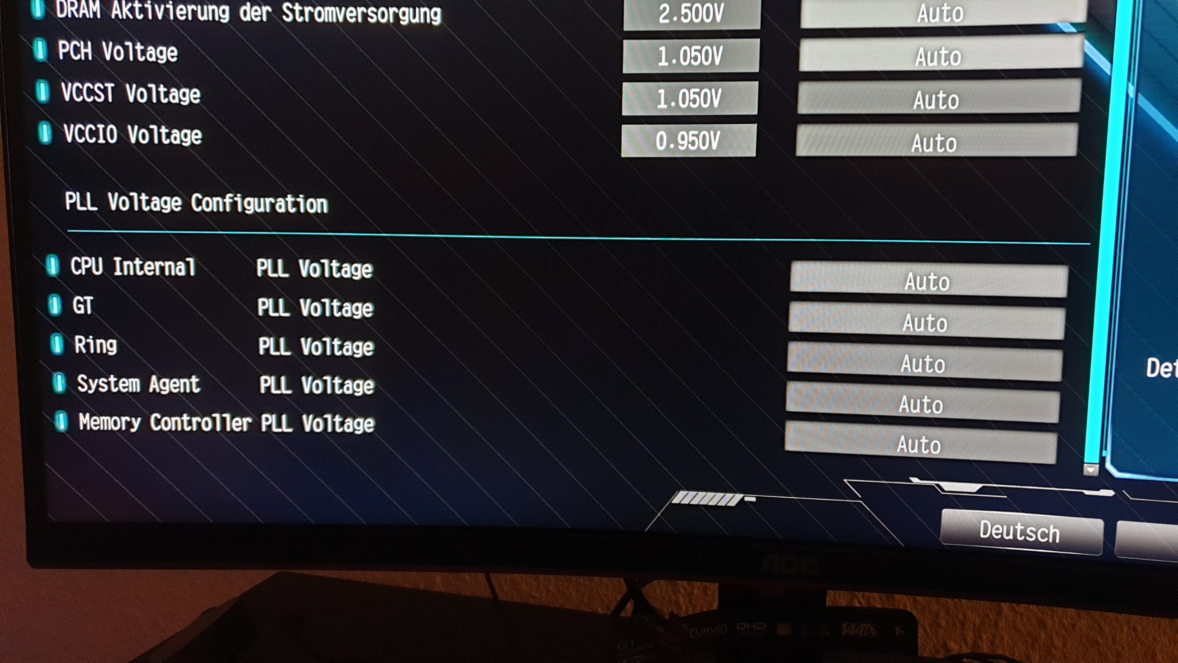

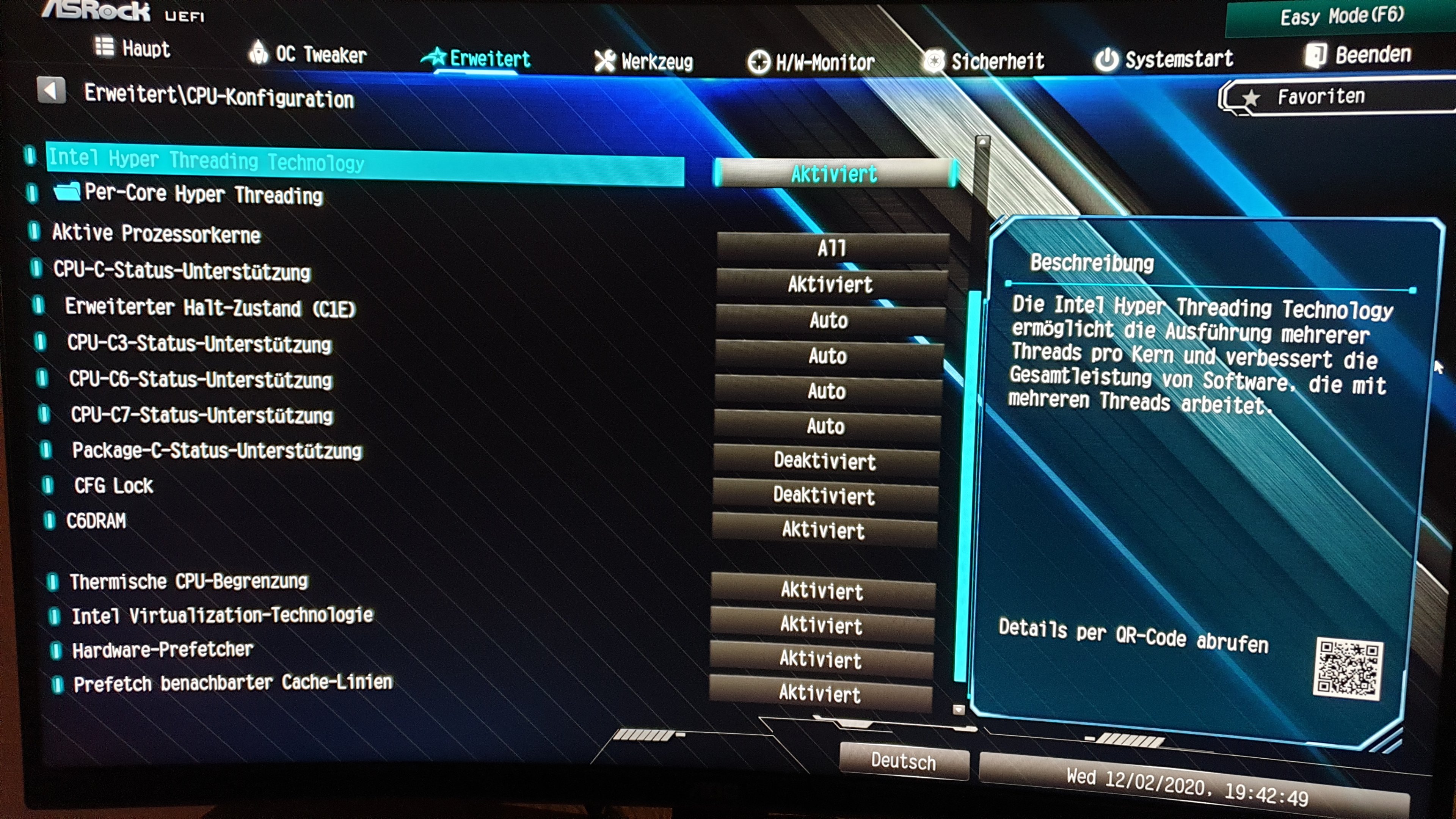

Also nachfolgend mal alles abgelichtet im BIOS was irgendwie damit zu tun haben könnte:
1. OC-Tweaker\CPU-Konfiguration
1.1 OC-Tweaker\CPU-Konfiguration\BCLK Advanced settings
2. OC-Tweaker\Spannungskonfiguration
2.1 OC-Tweaker\Spannungskonfiguration\CPU V/F Curve
3. Erweitert\CPU-Konfiguration
3.1 Erweitert\CPU-Konfiguration\Per-Core Hyperthreading
Sodala, hoffe sehr ihr könnt damit etwas anfangen.
Korrekt, VID ist teilweise bei 1,4X, aber zumindest wurde von meiner Seite keine Hand angelegt an etwaigem OC.
goodnight schrieb:Vor allem würde ich möglichst von den 1,39V vcore runterkommen wollen. Damit braucht man sicher von Haus aus sehr gute Kühlung.
Entweder übelst schlechte CPU erwischt(VID bis 1,5V in HW_Monitor?), Board übertreibt mal wieder default maßlos bei der vcore oder irgendwer mal Hand angelegt zwecks overclocking.
Um die 1,25V sollten an sich maximal genügen. Wirst du dann auch deutlich bei den Temperaturen merken.

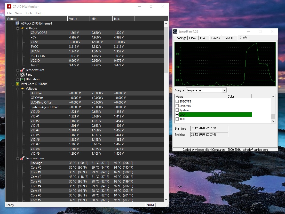

Okay, also konnte erfolgreich und ohne Probleme das Update aufspielen. Hab in diesem Zuge auch nochmal das "Intel Diagnostic Tool" ausgeführt und leider mit ähnlichem unbefriedigendem Ergebnis:
Wieder innerhalb von wenigen Sekunden auf 97 °C geschossen und Spannungen bei mehr als der Standard sein sollte. Zumindest gibt es schonmal einen Teilerfolg, dass es nicht mehr über 100 Grad hat.
Weitere Lösungsansätze? Evtl. kann mir jemand das Spannungs-Thema im BIOS erläutern, was ich genau wo einstellen muss, dass ich diese hohen Spannungen unterbinde.

xy1337 schrieb:Das macht man für gewöhnlich, indem man die CPU Voltage von Auto auf Offset umstellt und dort dann einen negativen Wert (bspw. -0,05 Volt) einträgt.
Also im BIOS gibt es beim "Offset-Modus" ein zusätzliches Feld "Offset-Spannung (mV)": also hier in Milli-Volt angeben, korrekt? Also um auf 1,25 zu kommen müsste ich ja dann "-45" oder habe ich einen Denkfehler?
