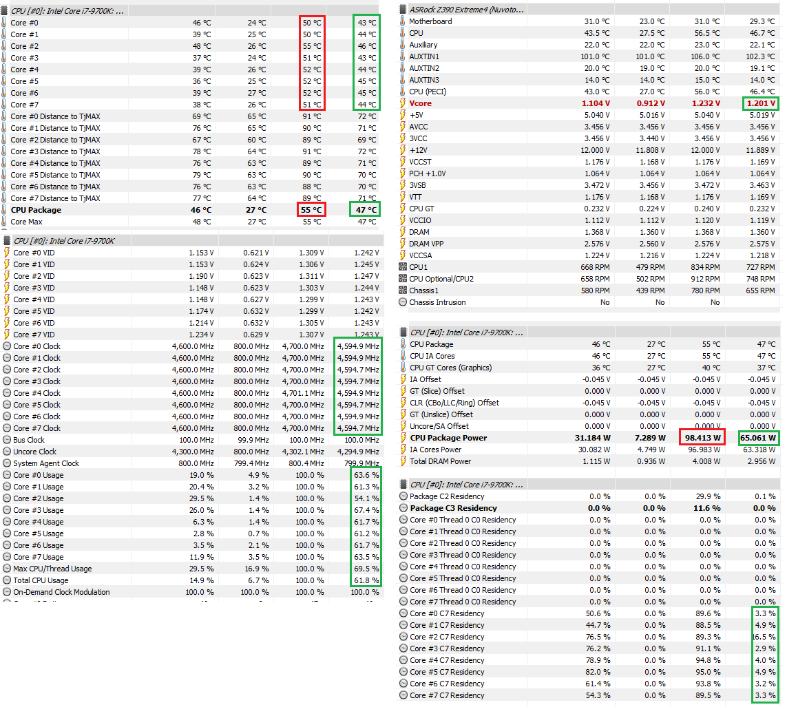

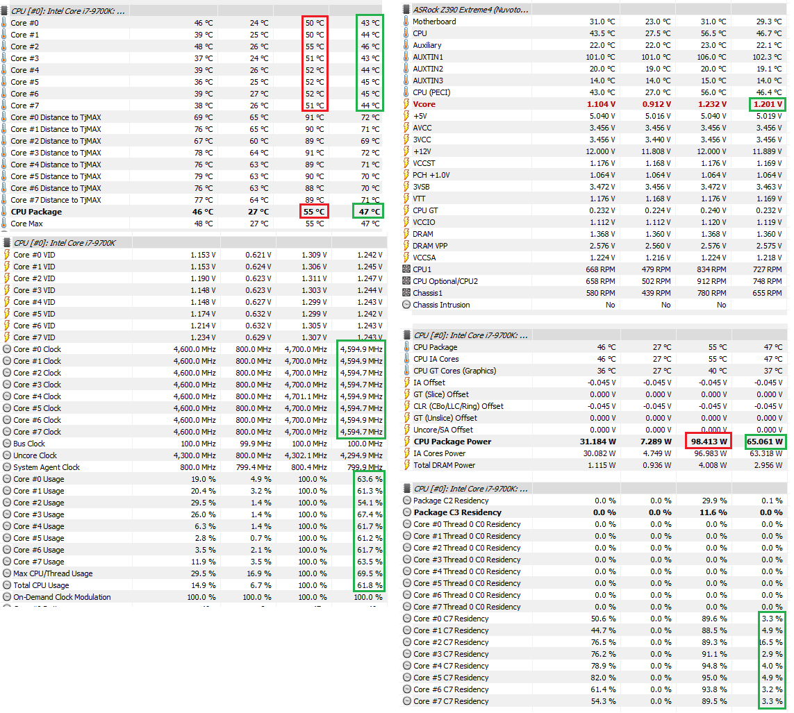

Sauberer Werte da kann man nicht schimpfen. Wobei ich meine gelesen zu haben der 9700K ist ein wenig dünner was Auswirkungen auf die Temperaturen hat, im positiven Sinne. Man Muss sich wirklich überlegen einen 9700K zu kaufen. 4,9Ghz Turbo sind wirklich gut.
