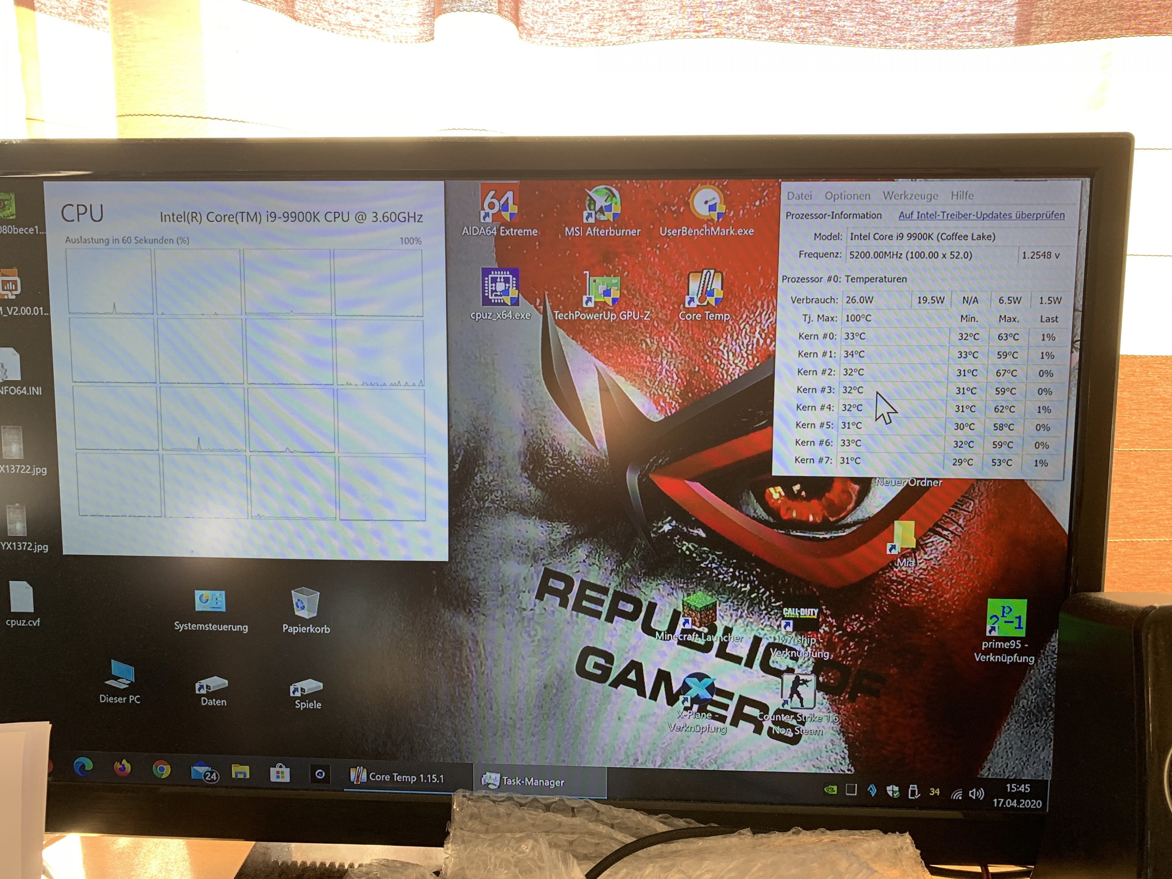

Hallo bin auf 5,2 Ghz all core stabil bei 1,29 volt und habe via prime 95 maximale leistungsspitzen bei 100% von 67c im idle 32-33 grad und im Durchschnitt 59-60 grad
Der PC scheint in einem Burgverlies zu stehen bei den Temperaturen ;=)
Optimierte Wasserkühlung Mit push and pull mit 18 Radiator Lüftern einen 460 , 360, 160 , 110 Radiator und Noch mal 6 140 Gehäuse Lüfter und die burg 😜😜😜
