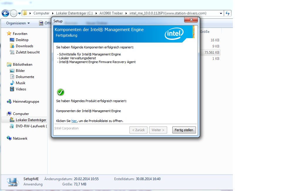

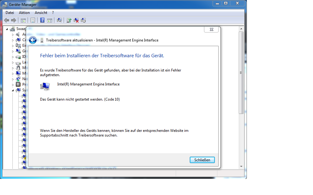

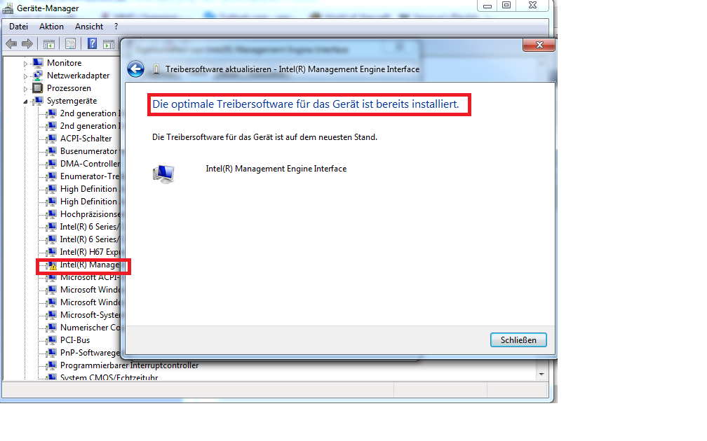

Nachdem ich mein Betriebssystem aufgespielt habe ging es logischerweise an die Treiber. Diese habe ich mit meinem "Driver Tuner" runtergeladen. Nachdem ich die Treiber draufgespielt hatte kam ein Ausrufezeichen im Gerätemanager beim Intel Management Engine Interface.

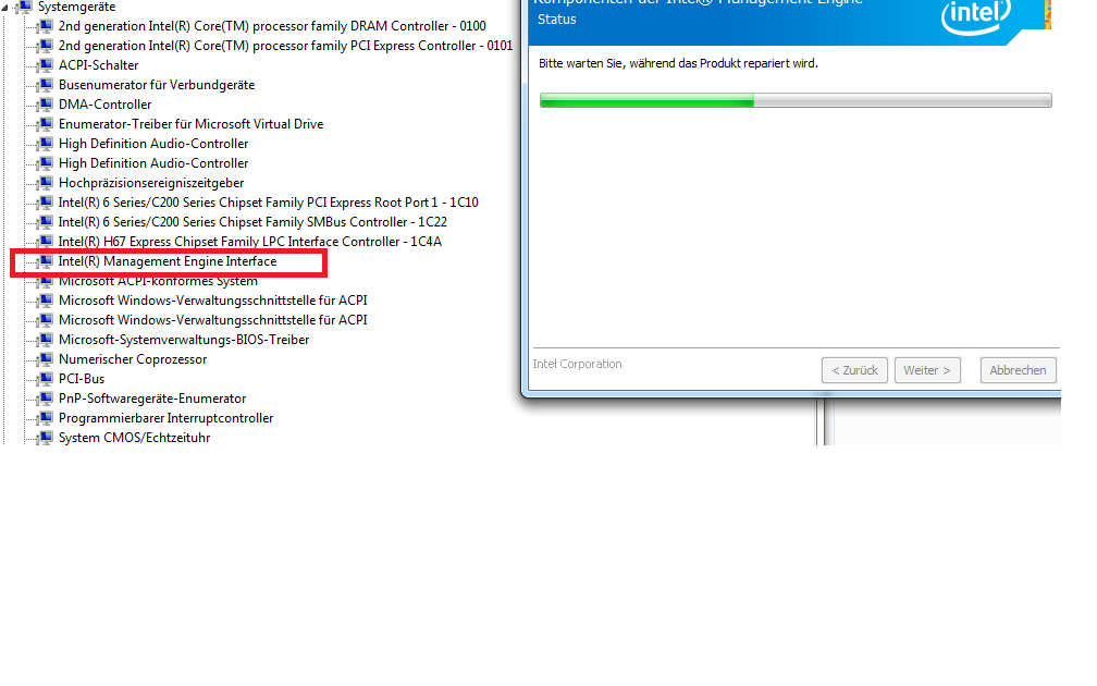

Ich habe schon alles versucht, deinstallieren der Treiber, neustart, neuinstallieren, andere Treiber suchen, Treiber beim Hersteller runterladen etc...
Die Fehlermeldung lautet:"Das Gerät kann nicht gestartet werden. (Code 10)"

Swaay, das ist in Ordnung so, du brauchst nichts zu installieren. Die Intel Management Engine ist ein Feature für den Business-Bereich, u. A. für Fernwartung. Für Privatanwender zu kompliziert, da gibt es einfachere Lösungen. Wenn du nicht gerade 500 PCs hast wirst du das nicht nutzen wollen.
Die Intel Management Engine Interface gehört zu den Fernwartungsfunktionen, die haben nichts mit den PCI Slots zutun. Im Bios ausschalten, dann brauchst du keinen Treiber - benutzen tut du es eh nicht. Intel Treiber kannst du dir hier auf CB die neusten saugen:

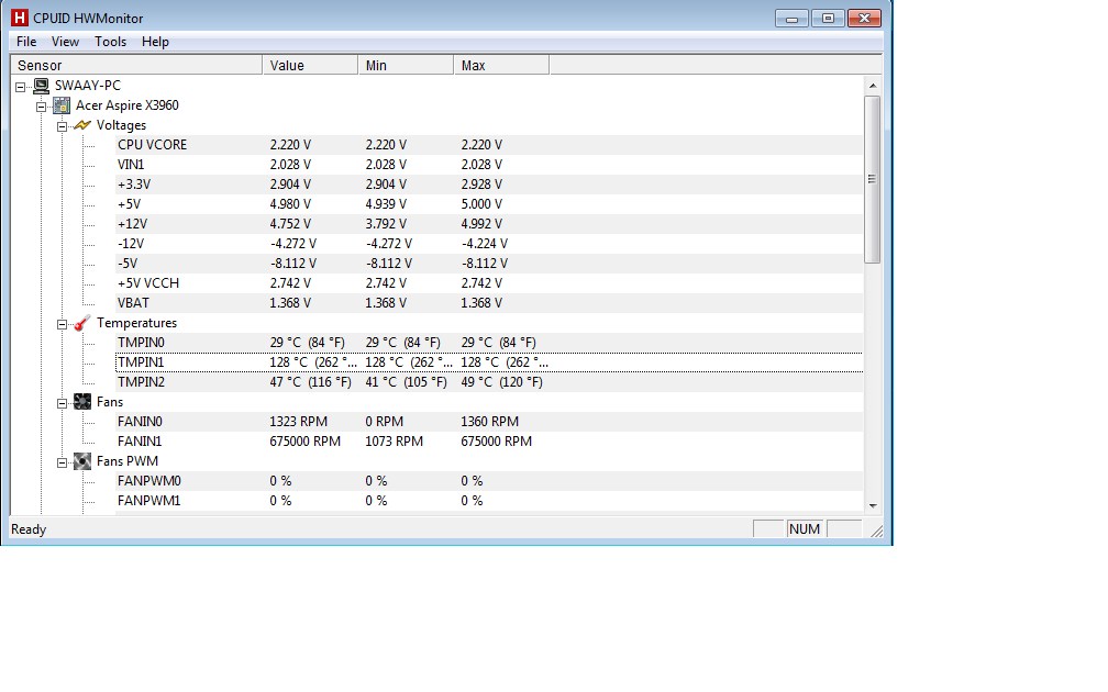

Mein Mainboard, Temperatur:
Ist das normal das es hier 128° hat?

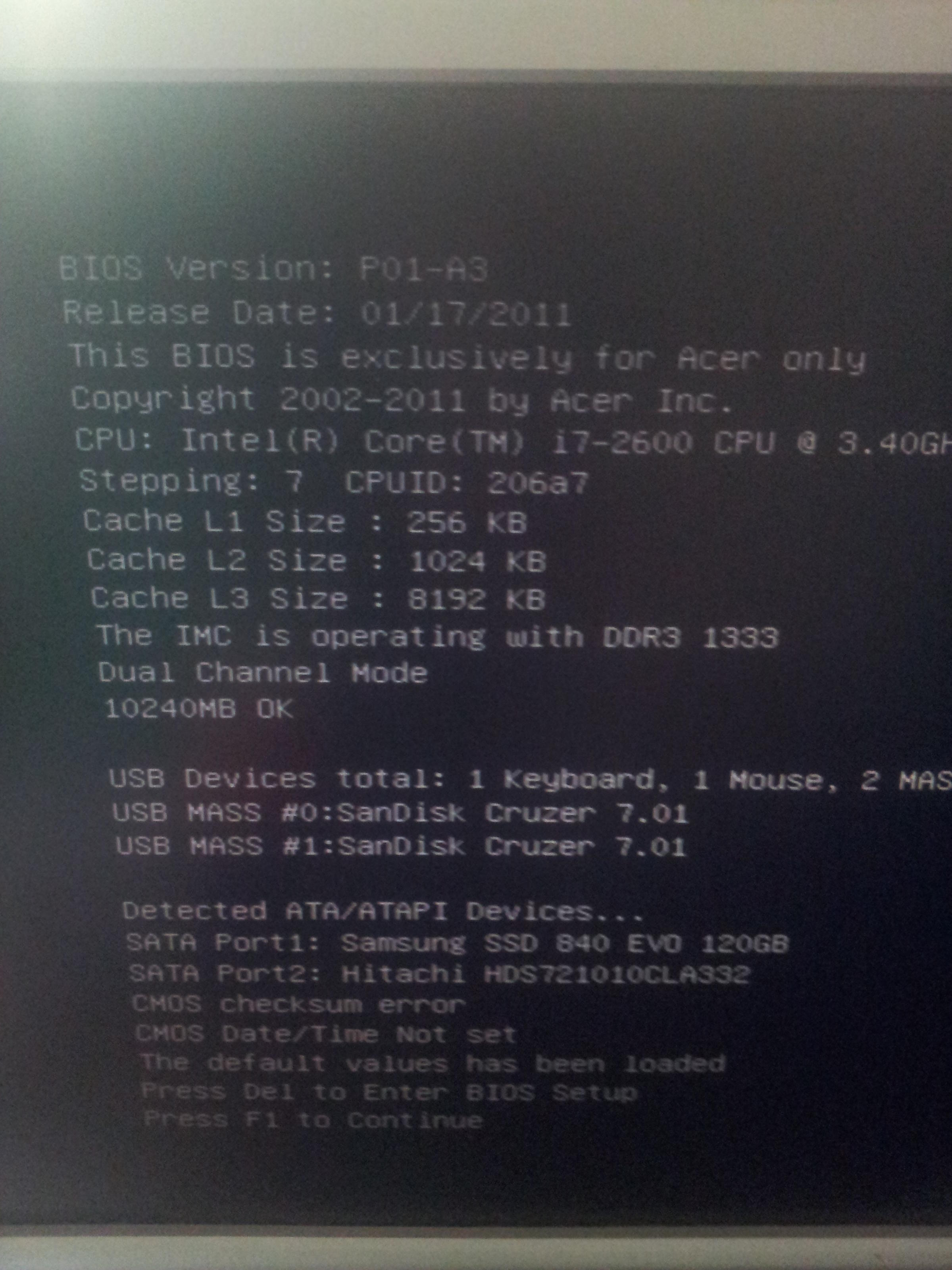

Naja, CMOS Date/Time not set und Checksum Error kann von einer leeren Batterie kommen, sofern du nicht das Bios zurückgesetzt hast.
Und die Batterie kann man in der Regel austauschen. Ist normalerweise eine Knopfzelle, meist CR2032.
Habe zuffälligerweise noch so eine daheim rumfahren, werde diese mal testen.
Und die Treiber haben nicht funktioniert trotz deinstallation der vorheringen etc..

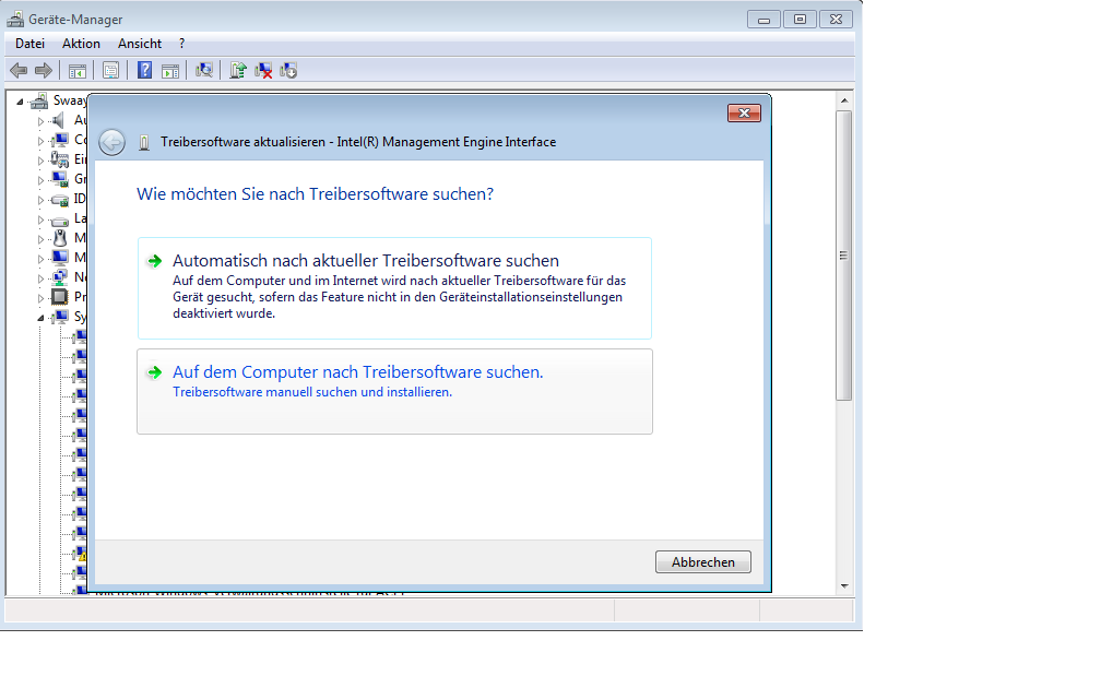

lasse nicht manuell nach dem Treiber suchen, sondern gehe auf "Du hast Diskette, bla, bla" und wähle die Inf auf.
Was genau meinst du mit diskette nicht manuell? Du meinst auf dem Rechner nach Treibern suchen oder?
Rechner stürzt trotzdem noch ab, sprich an der Batterie liegt es nicht.

Checksum error neue Batterie mal testen.

Ich kenne das Bios nicht aber auf die Meldung würde ich mehr eingehen und diese diagnostizieren.
Hier hat jemand genau das selbe problem mit einem H67H2 MOBO
http://www.tomshardware.co.uk/forum/321485-30-acer-h67h2-manual.
Dort lag es an der Batterie.

klicke auf den unteren Eintrag und dort auf "Ich habe den Datenträger" und wähle die Inf aus.
