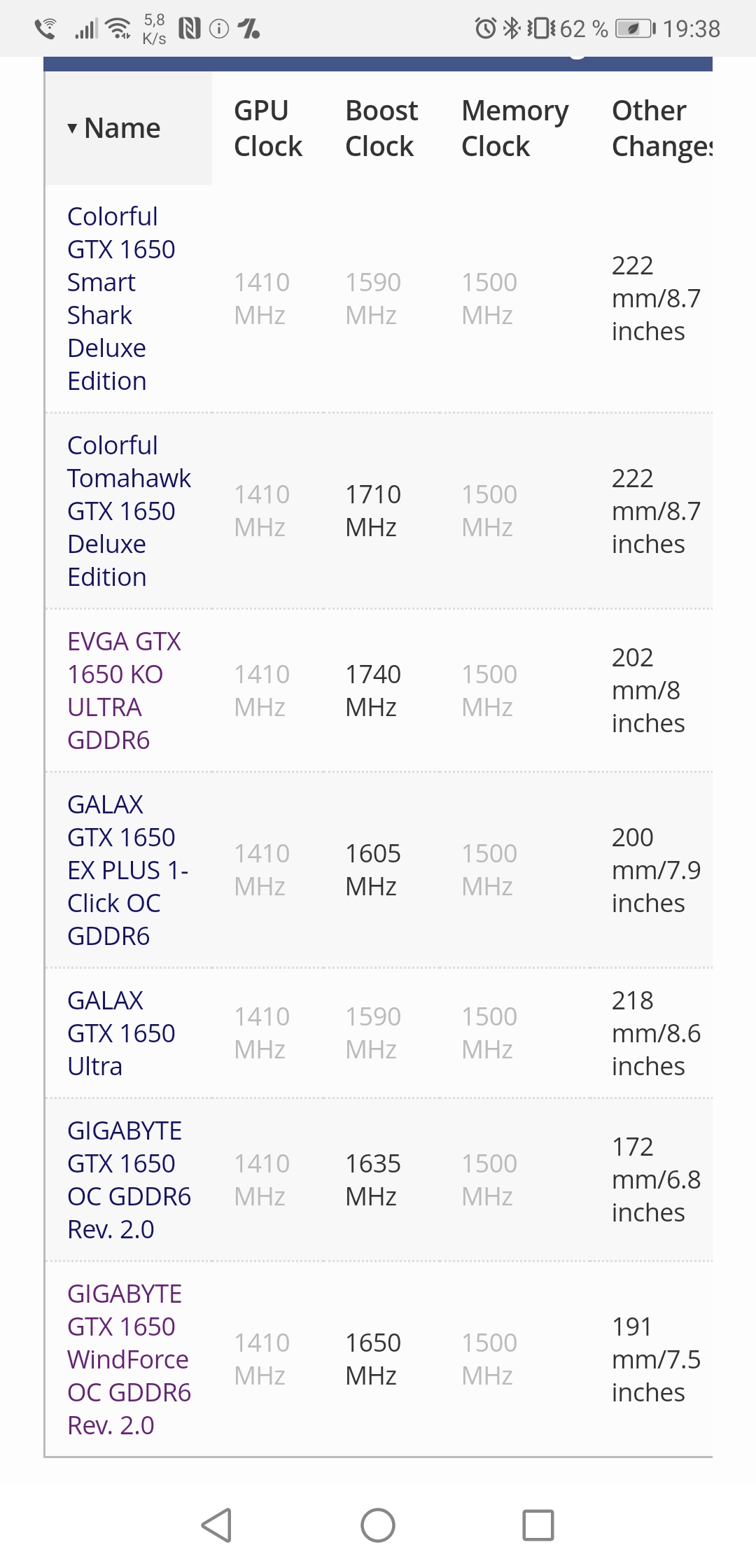

Mcr-King schrieb:Nein erst ab RTX2060 und manche GTX1650 mit TU106 Chip
Davon gibt es aber nicht viele.
Ab der 1650 Super hat die den Turing Encoder/Decoder + 1660, 1660 Super und 1660ti. Nur die 1650 ohne Super hatte den alten Encoder.
https://www.pcgamer.com/nvidia-geforce-gtx-1650-super-review/

I
Iotis
Mcr-King schrieb:Nein eben nicht nur den ohne 4k nur ab TU106 mit 4k und HDR sonst alle nur 1080p.
Weiß ich genau von jedem anderen names Igor. 😉
https://developer.nvidia.com/video-encode-decode-gpu-support-matrix < TU 106/116 (alles ab 1650 Super aufwärts) bis zu 4k/8k nvenc
ggf kann @FormatC das Rätsel ja sogar hier auflösen ;-)

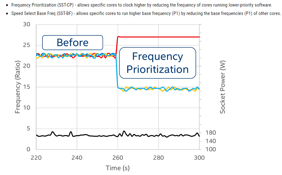

Crass Spektakel schrieb:Am Server hingegen gibt es diese Abhängigkeit nicht. Eine Serveranwendung ist entweder auf hohe Single-Leistung oder viele Kerne optimiert. Beides zugleich hingegen braucht man nicht.
Das ist ebenfalls absoluter Quatsch denn du da erzählst, vor allem wenn du auf das Thema Virtualisierung schaust. Du hast selten eine Datenbank die 128 Kerne benötigt, sondern meist gemischte Lasten die teils wunderbar von einer Parallelisierung und teils von einem hohen Takt profitieren können.
Selbst wenn du eine Datenbank auch nur alleine nimmst, so hast du dort ständig Abfragen die mit hoher Geschwindigkeit beantwortet werden können und welche die sich parallelisieren lassen. Es gibt von Intel auch bereits die Speed Select Technologie um dieser Problematik Herr zu werden.
https://en.wikichip.org/wiki/intel/speed_select_technology
Wobei letztlich auch der normale Turbo Boost nach genau dem Prinzip funktioniert. Lastet man alle Kerne aus, können einzelne Kerne nicht mehr die volle Leistung erbringen. Der Nachteil aktuell ist nur, dass diese Kerne die man sowieso nie alle zusammen mit der vollen Leistung nutzen kann, trotzdem unnötig Platz verschwenden.
