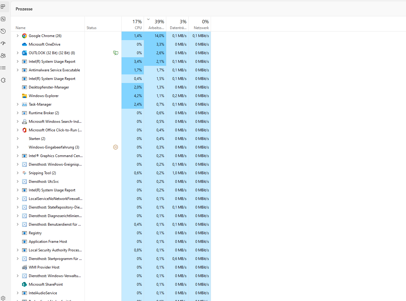

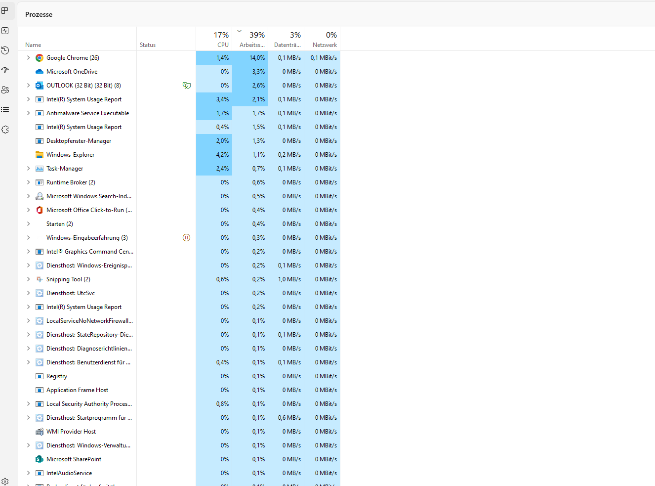

Inzwischen glaube ich aber, dass das Problem eher in der Software liegt. Der Task-Manager zeigt mir ständige Auslastungen von teilweise 40% (DDR) an, obwohl der Rechner einfach nur an ist. Da stimmt doch was nicht. Auch die Werte der CPU mit teilweise 20% gefallen mir nicht. Ich bin mir ziemlich sicher, dass das früher nicht so war. Anbei ein Screenshot.
Ich habe bereits viel Zeit aufgewandt um Prozesse zu identifizieren, die den hohen Ressourcenverbrauch rechtfertigen könnten. Ich finde aber nichts!?

Du hast den Taskmanager nach RAM-Asuslastung und nicht nach CPU-Auslastung sortiert. Bei einem Notebookkühler wie du ihn hast, kann eine andauernde Last von 10-20% schon für höhere Temperaturen und Lüftergeschwindigkeit sorgen.

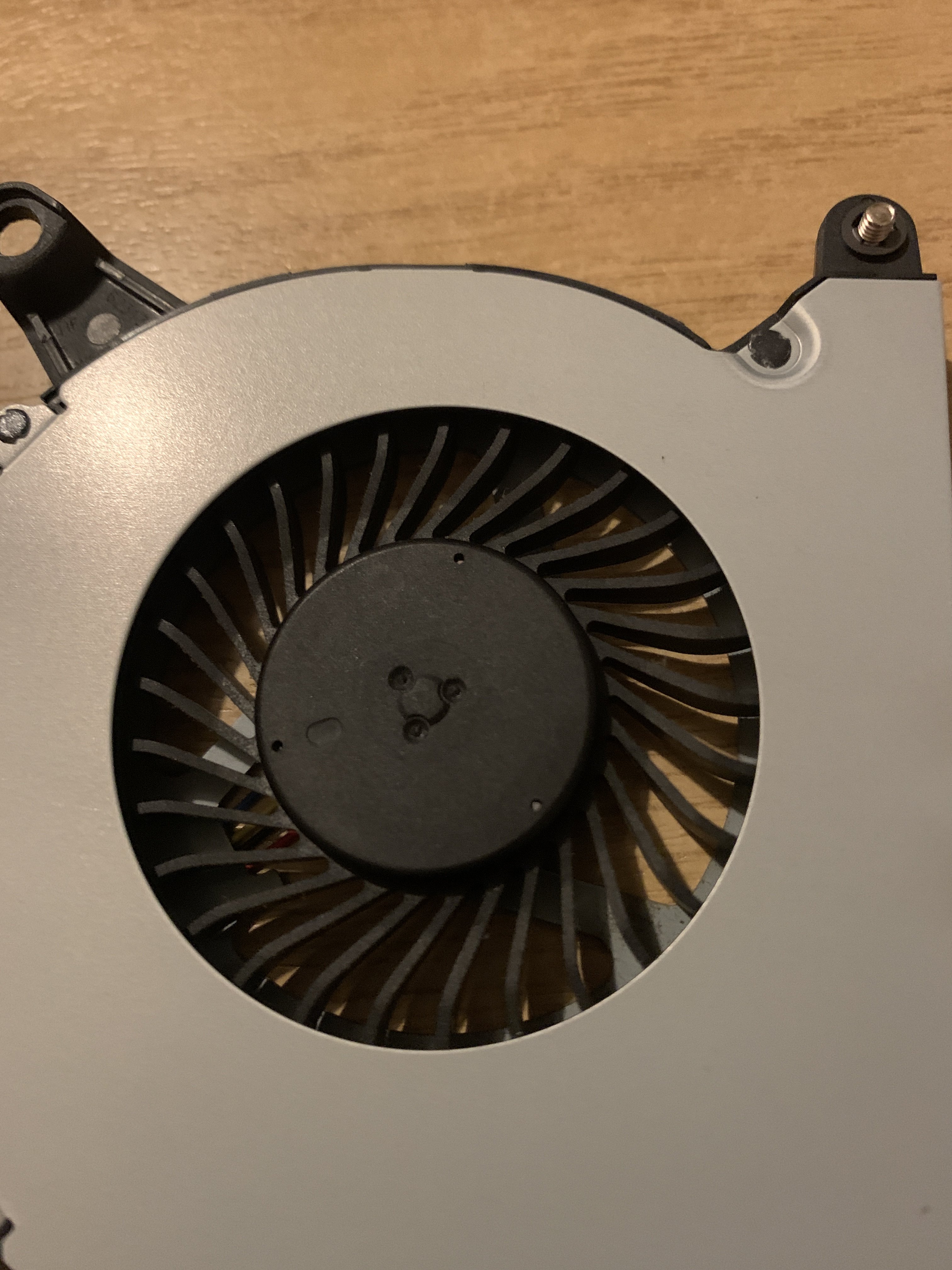

propeller des lüfters sollte im ausgeschalteten zustand leichgängig zu drehen sein, ist dem nicht so, ist das lager verschlisssen. schadhafte lager sind laut.

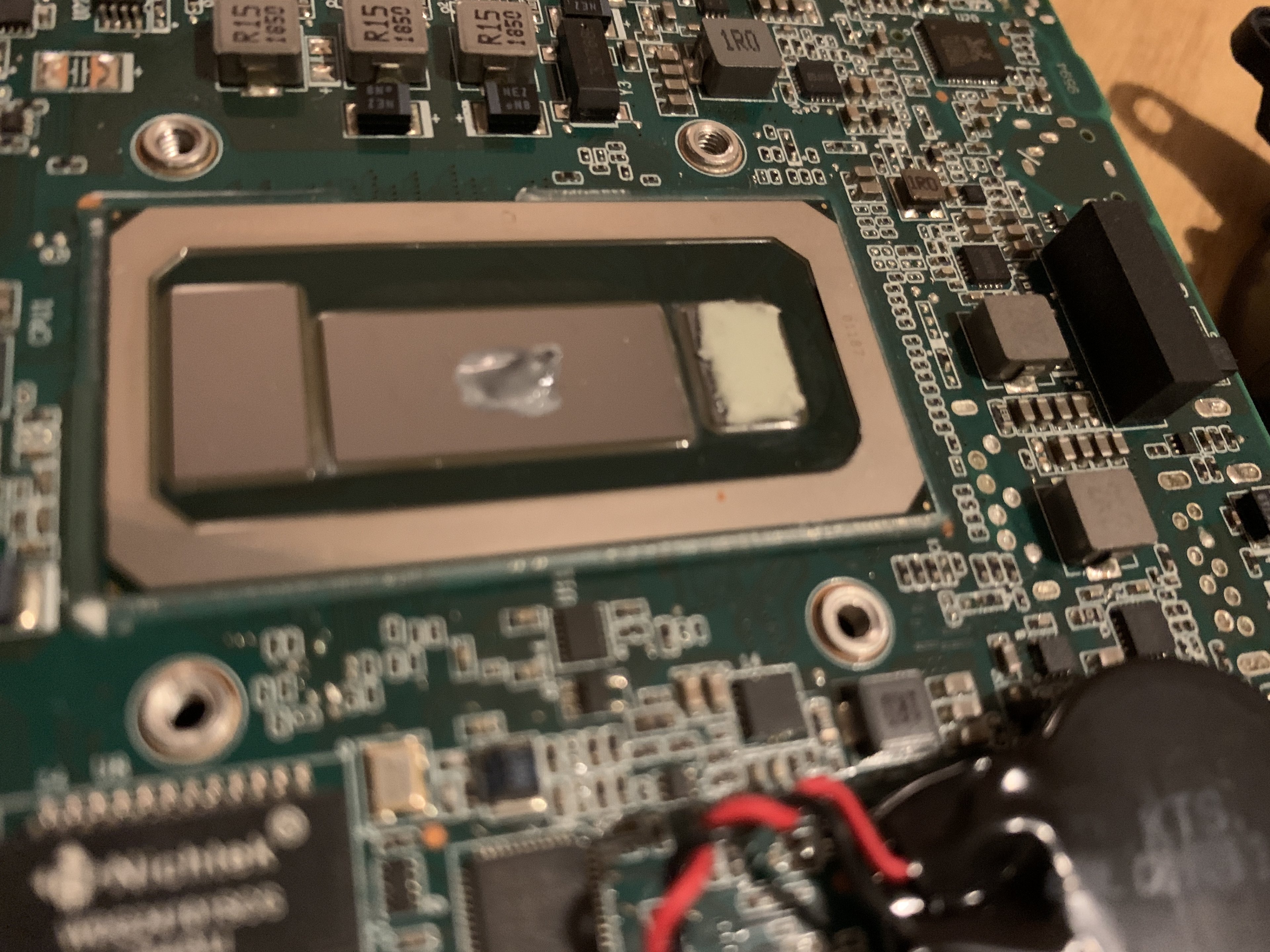

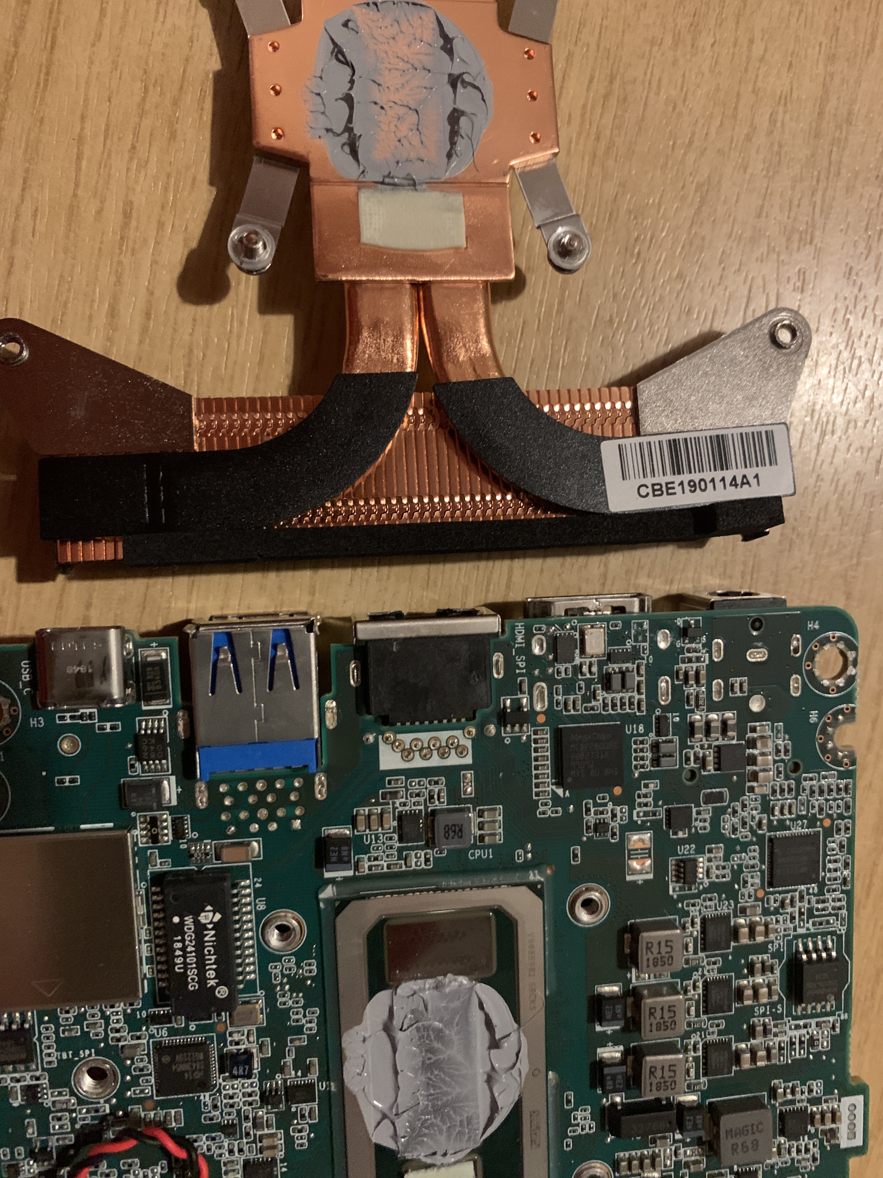

Hi, ich habe den Nuc noch einmal auseinandergebaut, um Fotos machen zu können (siehe Anlagen). Die Wlp hat sich meiner Meinung nach gut verteilt, fast schon zu viel. Auch der Lüfter ist sauber und dreht sich problemlos ohne Zicken..

@dakobertz viel zu viel Wärmeleitpaste. Stecknadelkopf groß in der Mitte der CPU reicht vollkommen.
Es sollte nur ganz wenig seitlich austreten.

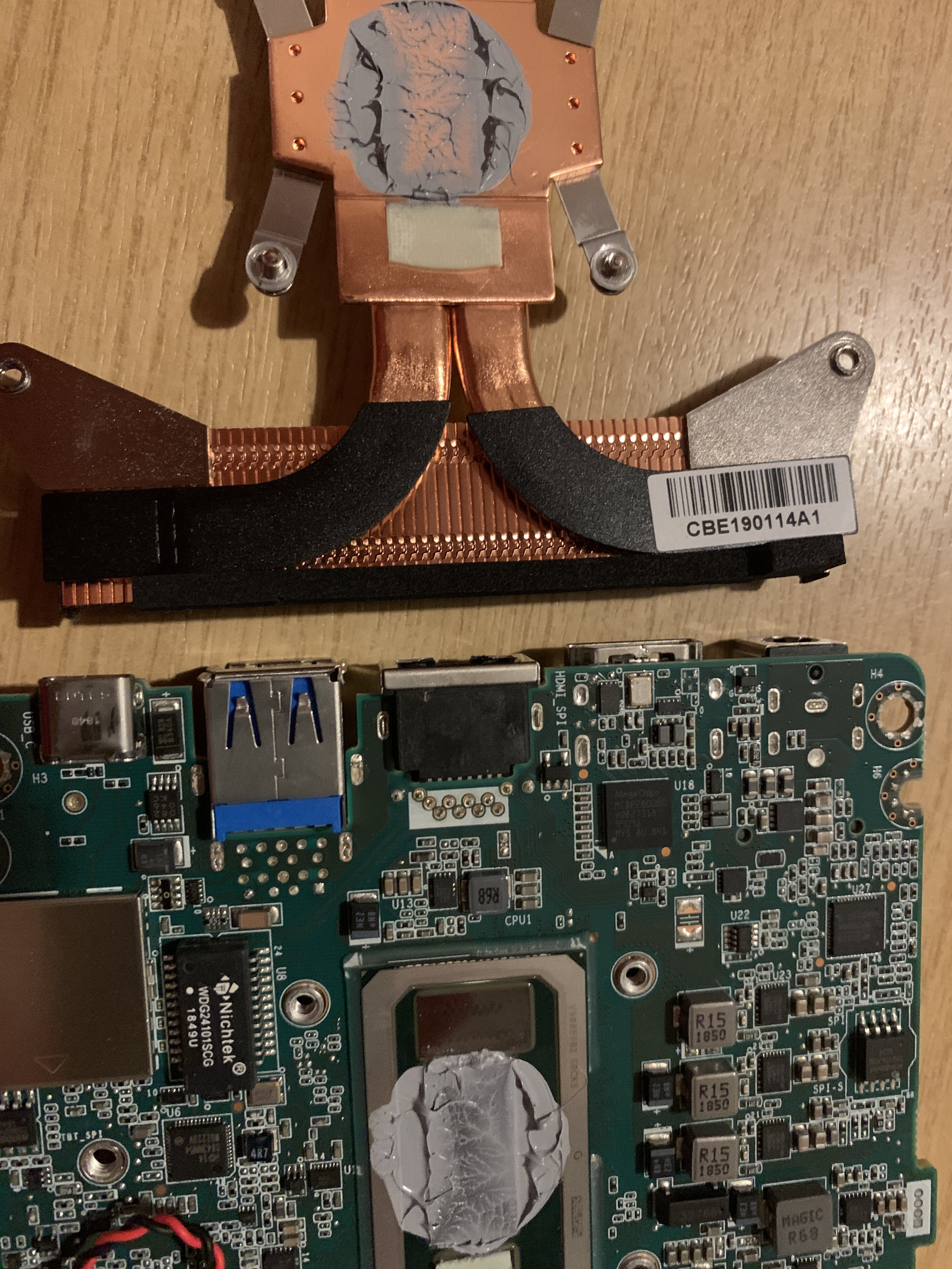

Ok, habe noch einmal alles sorgfältig gereinigt und nur ein bisschen genutzt, siehe angehängtes Foto. Mir erschien das auch ein wenig zu viel...
Aber: Keinerlei Veränderung. Recht schnell nach dem Start des Nuc, wenn die Prozesse starten, meldet sich der Lüfter wieder. Also neue WLP und das Befreien von Staub haben keinerlei Veränderung gebracht :(

Ja, die fühlen sich meines Erachtens gut und „flauschig“ an. Definitiv nicht hart oder porös

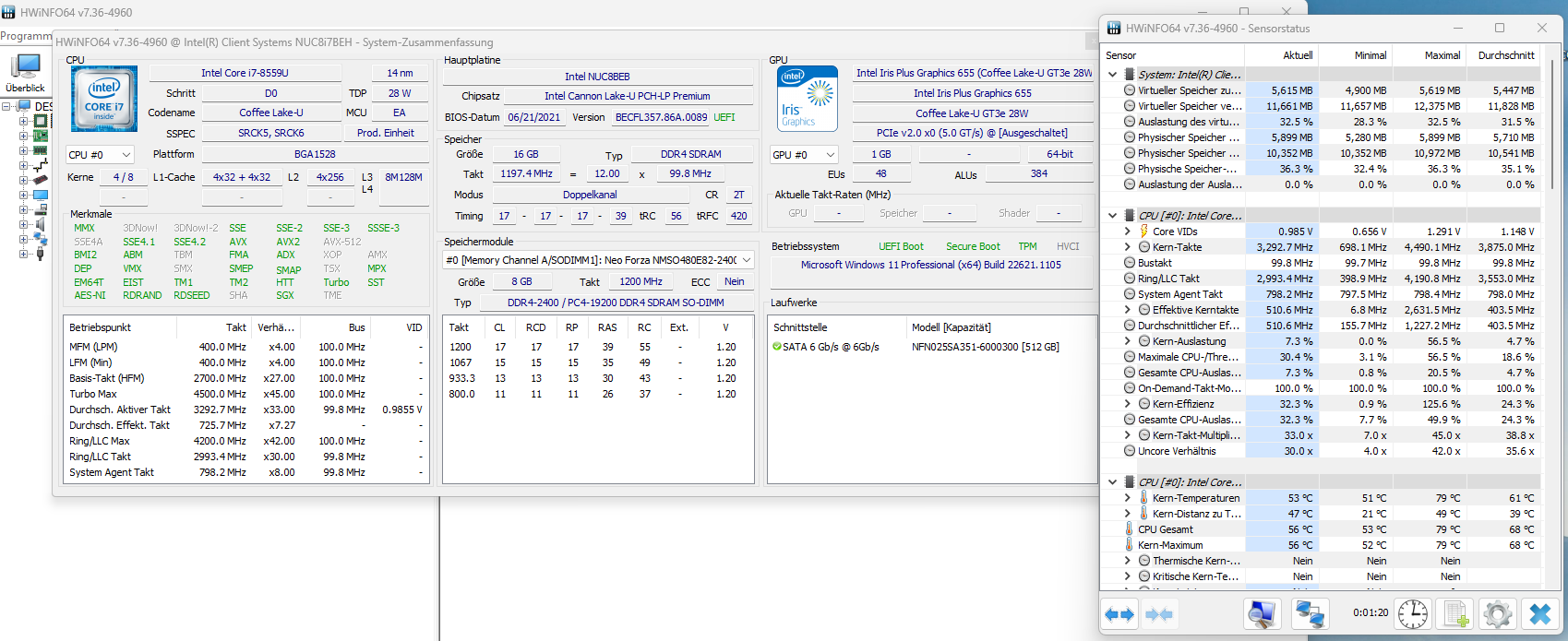

Ohne Temperaturen zu sehen und CPU Auslastung macht es kein Sinn weiter darüber zu Diskutieren.
HWINFO Sensoren laufen lassen und die CPU Prozesse anzeigen lassen die Last erzeugen.
Reaktionen: dakobertz
Ok, habs installiert, anbei ein Screenshot, ein Bericht und eine kurze Protokollierung. Für mich als Laien zeigt das Programm zu viele Dinge an, als dass ich da sofort die richtigen, relevanten Werte eruieren kann. Seht's mir bitte nach.. Kann man mit den angehängten Werten schon etwas anfangen? Und wenn nein, welche genau werden benötigt?

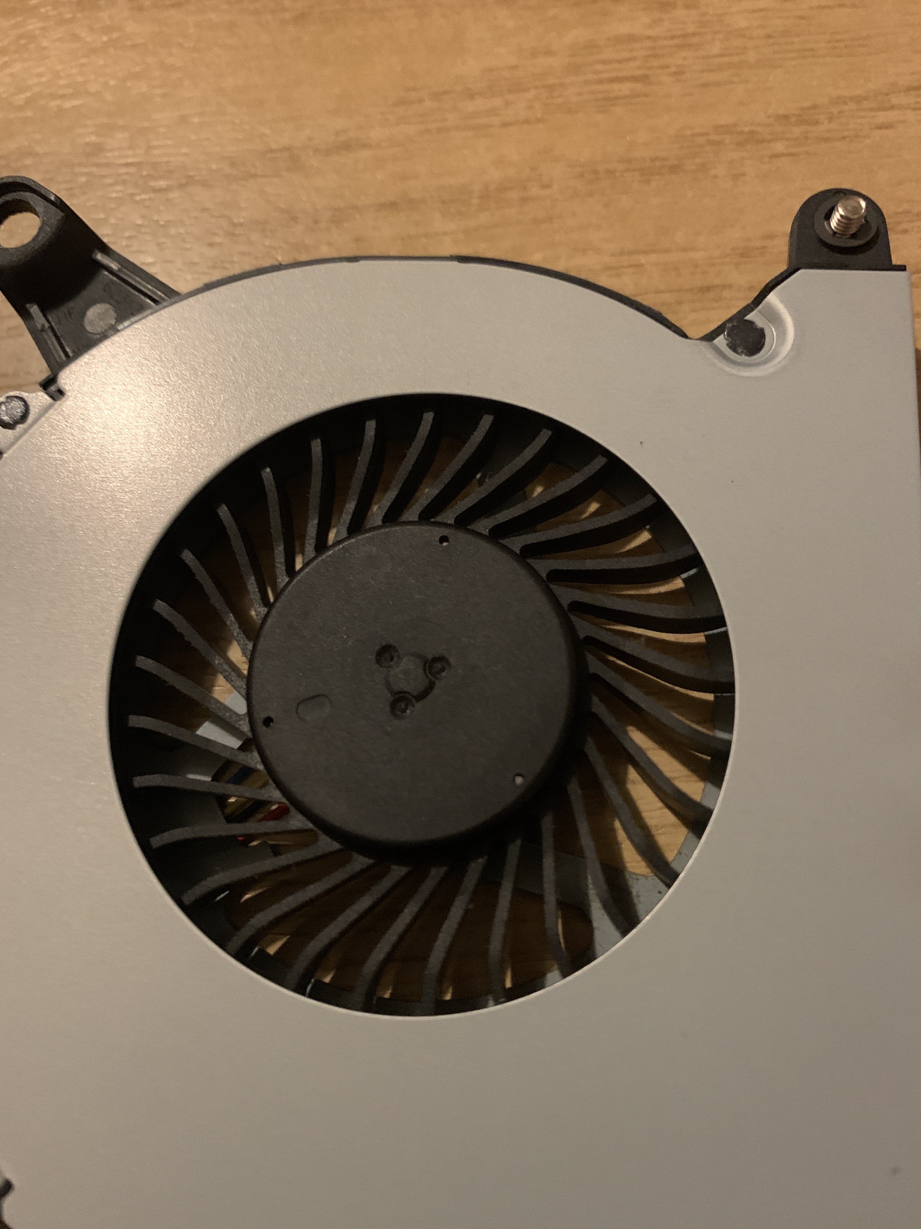

Ich habe die Prozesse, insbesondere die Temperaturen, etc. in den letzten Tagen weiter beobachtet und bin der Meinung, dass hier keine Auffälligkeiten sind. Habe mich noch einmal mit der Hardware beschäftigt. Ich bin mir nicht sicher aber beim genauen Hinhören höre ich ein leises "rattern", als wenn der Lüfter unrund läuft. Wenn die Drehzahl beschleunigt wird, führt das natürlich zu Lärm.
Meine Idee: Ich tausche den Lüfter aus. Die Lüfter kosten ca. 20€, wenn ich richtig recherchiert habe. Ich versuche, das baugleiche Modell zu bekommen. Mal schauen, ob das hilft..
So, Lüfter ist getauscht. Zwar ist der Lüfter noch gut im Einsatz, die Auslastungen sind dadurch ja nicht zurückgegangen.. Aber: Keine klapprigen Geräusche mehr! Schien wohl wirklich ein Defekt im Lüfter selbst zu sein, das kommt bei mir in die Kategorie "Verschleiß", auch wenn der Rechner aus 2019 kommt. Zumindest kann man jetzt wieder arbeiten.
