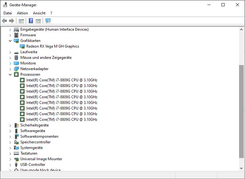

Klaro, habe einen Intel NUC "Hades Canyon", Core i7-8809G & Radeon RX Vega M GH.
797289
Auf's Brett geloetet.

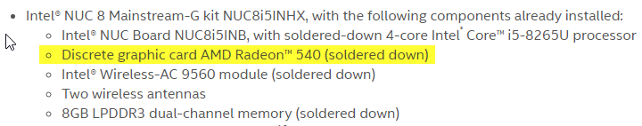

Scheinbar ist noch keinem aufgefallen, dass der TE eben NICHT den Hades Canyon verlinkt hat, sondern einen ganz normalen NUC mit einer RX540. Das geht auf die erste Testserie mit 10nm-Chips zurück, bei denen war die iGPU nicht nutzbar und so musste eine dGPU herhalten. Da hat Intel sich nunmal für eine AMD entschieden, und die sitzt wie jede dGPU auf dem Mainboard. Nachdem die 10nm-Testserie überholt ist wäre die AMD nicht mehr notwendig (der verlinkte NUC hat eine 14nm CPU), scheinbar verbaut Intel sie aber weiterhin. Warum auch immer.
