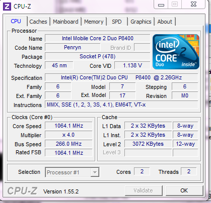

Mir reicht es endlich! Ich habe die nase voll! ein lapi von mir (8930g acer) hat einen p8400 verbaut! Und der taktet die ersten 5minuten normal aber dann springt er einfach auf 1ghz um! Musik dröhnt! man kann kleine spiele nicht spielen! Und es ist keine energiesparfunk! im bios wurde nichts verändert! windows wurde auch neuinstallert! Es geht mir echt auf dich nerven das der lapp immer so langsam ist! Aber jetzt kommts! Die COU Freq hat immer ganz genau die gleiche Freq wie der fsb! es giebt einfach keine Lösung! Bios Update ist auch schon gemacht! was giebt es noch!???
MFG Kevin
Na ja der läuft im Stromsparmodus. Das siehst Du doch am Multiplikator!
Stell halt in Windows auf volle Power/Desktop und dann ist gut.

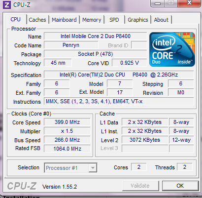

Nein!! Das ist keiner! der energiesparmodus ist auf 800mhz!
und wenn er auf 1000mhz taktet und ich ihn dannin den energiesparmodus mache, taktet er nur noch auf 400mhz!
Ihn Lastet garnichts aus>! Die Temps sind 12GRAD!
Und schaut euch mal die Voltage an!

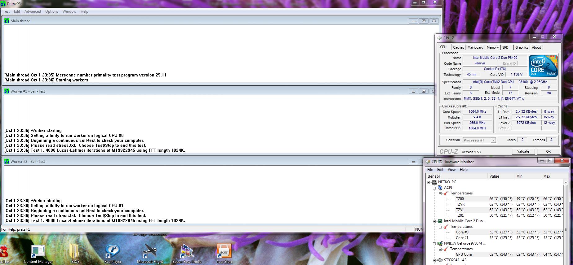

Ich hab das Bios jetzt Resettet und ich sehe de Tamps der CPU sind aufeinmal 55grad o.O
So hier! Wärend Prime 9sind die Temparaturen nicht angestiegen! Nur der Lüfter wurde Lauter!
überhitzung & in folge dessen: taktreduktion
wow 27 ! bis hier her
EDIT:
wenn es bei 55°C bleibt, wohl doch nicht
Bilder
