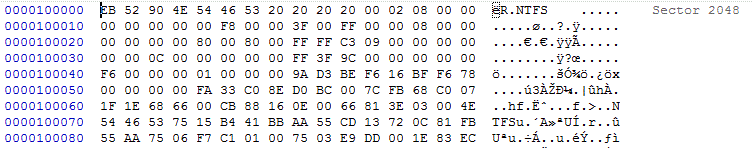

Das ist nur die angezeigte Position(Offset) , die ich weggelassen habe - weitermachen

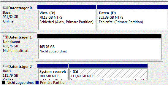

Es bleibt zu hoffen, dass der RAID0 nicht wieder auseinderfällt- denn die 9QM3M36W hat in den HDTune-SMART Werten 1 ausgelagerten und 2 defekte Sektoren. Das war wohl auch der Auslöser für den Zerfall des RAID10
Wenn das nicht hält, können wir die ja auf die intakte dritte Platte klonen - das wird aber eine längere Angelegenheit.

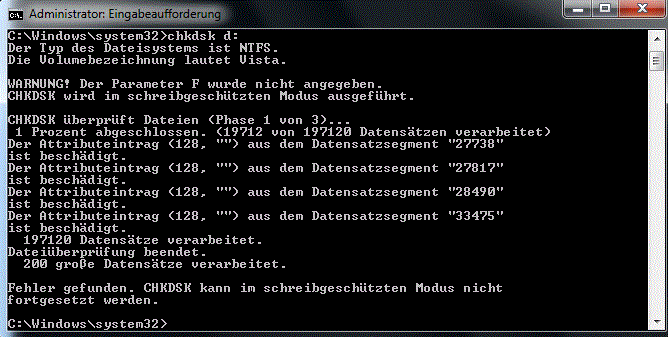

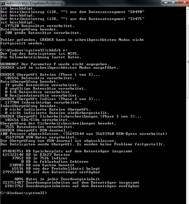

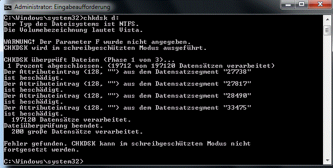

wie beschrieben durchgeführt. beide partitionen in der datenträgerverwaltung sichtbar. chkdsk gab aber fehlermeldung. es wurde kein explorer auf die partitionen geöffnet oder sonst was ausgeführt

Ich würde mal sicherheithalber vom System am Array ein Image ziehen
(die dritte 500GB Platte ist nutzlos und kann verwendet werden)
Wenn Du kein eigenes geliebtes Sicherungsprogramm hast, würde ich da von der Partition D: mit DriveImage XML ein 1:1 Disk Copy machen
anschließend das "chkdsk d: /F >>c:\chkdsk.log"- was immer er dann daraus unbrauchbares macht
und dann mal ein boot probieren

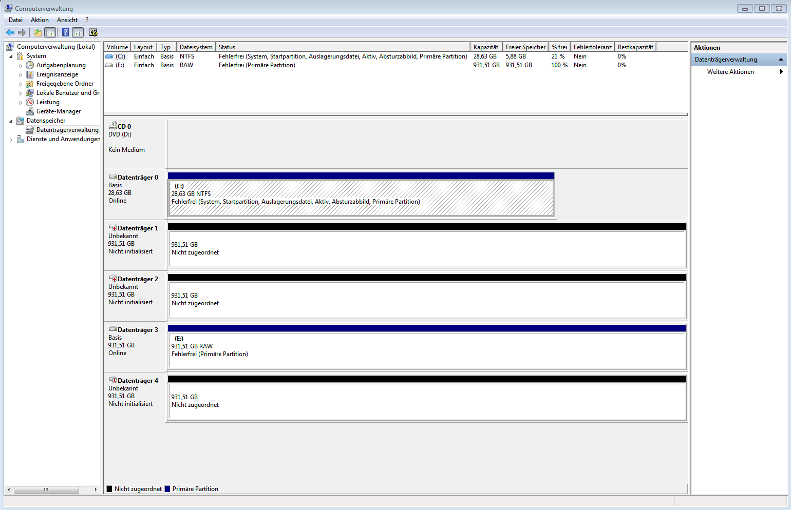

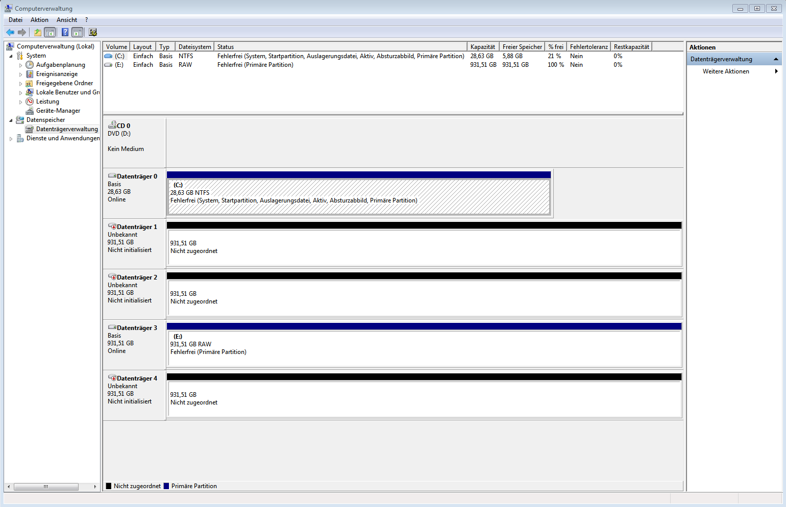

Hier ist schonmal der Screenshot meiner Datenträgerverwaltung.
Aktuell habe ich die ürbigen drei funktionierenden Samsung-Platten des RAID10-Volumes per AHCI + die eine neue Samsung-Platte (brandneu und unformatiert) angeschlossen.
Über die 30GB-Maxtor-Platte (64Bit-Win7) bin ich grade online.
Hab grade gesehen, dass meine neue Platte gar nicht erkannt wurde. Hatte sie gestern abend noch in den Einbaurahmen meines Rechners verbaut. Anscheinend gabs da einen Wackler. Hab den Einbaurahmen nochmal ausgebaut und die Steckverbindungen geprüft. Jetzt wurde sie wieder erkannt.
Hier ist nochmal der aktuelle Sreenshot der Datenträgerverwaltung.

Auf dem Raid ist auch ein Win7-System gewesen?
Hattest Du dort auch den MatrixManager oder schon den RST drauf?
Wurde das RAID10 ursprünglich per BIOS-BootROM, Matrix-Manager oder RST angelegt, oder von einem RAID0 oder 1 auf RAID10 unter Win migriert?
Poste mal den Statusschirm des MM vom Array, und bei jeder der Platten den Einzelstatus.
Wenn es nicht zuviel Aufwand ist, wäre auch eine Statusanzeige des BIOS-BootROMs (Strg+I beim BIOS-POST) per Kamera(Handy reicht) hilfreich...

Ja, auf dem RAID war auch ein 64Bit-Win7 installiert und auch der MatrixManager.
Das RAID10 hatte ich direkt mit allen vier Platten per BIOS-BootROM angelegt (den akt Screenshot habe ich drangehängt) - keine Migration von RAID0 oder 1.
Den RAID-Status und den der Einzelplatten habe ich auch ins zip-Archiv gelegt.

Kurze Zwischenfrage:
mich verwirrt, dass der RAID im FAILED-Status in der Datenträgerverwaltung alle vier Platten einzeln herzeigt, obwohl er sie als "Member Disk" des Arrays 0 ausweist (zumindest 3 davon).
Ich nehme auch nicht an, dass Du an einem Zusatzcontroller oder über USB zwei weitere uninitialisierte Platten dranhängen hast, oder?
