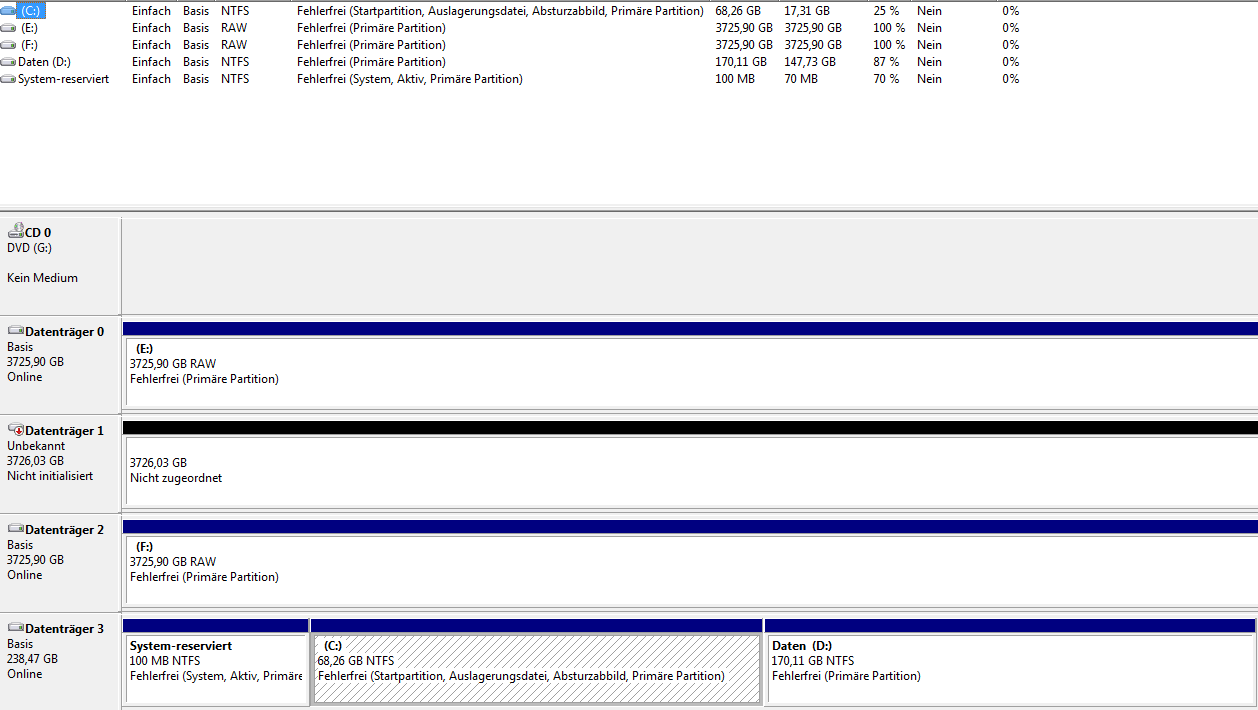

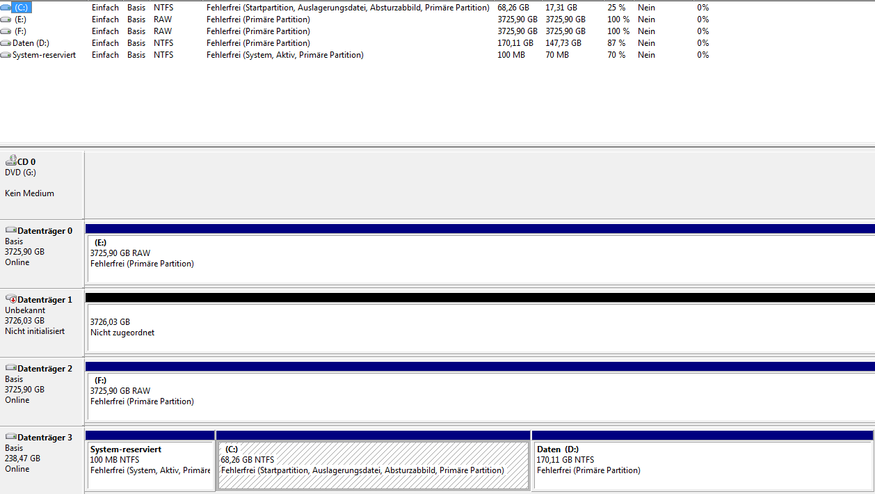

anbei der Screenshot der Datenträgerverwaltung. Ich habe das System noch als Raid hochgefahren oder soll ich umstellen auf AHCI bzw. IDE?

Datenträger 0 ist dre RAID10-Array, der im Moment offline ist.
Datenträger 1 ist die HDD2, die nicht mehr im Verbund ist, die zeigt uninitialisiert, weil auf dem ersten Stripe kein MBR drauf ist.
Datenträger2 ist die HDD4, welche am ersten Stripe die Parityinformation von HDD1-3 enthält. Sind die ersten Stripes auf HDD2 und 3 hex 00, dann steht dort der gleiche Inhalt wie auf HDD1: der MBR des Arrays. Deswegen zeigt er auch hier eine Partition.
Weder am failed Array noch auf der HDD4 (wegen des Stripings) kann er mit den GPT-Daten was anfangen, deswegen sind die angegeben Partitions auch RAW. das ist soweit alles normal.

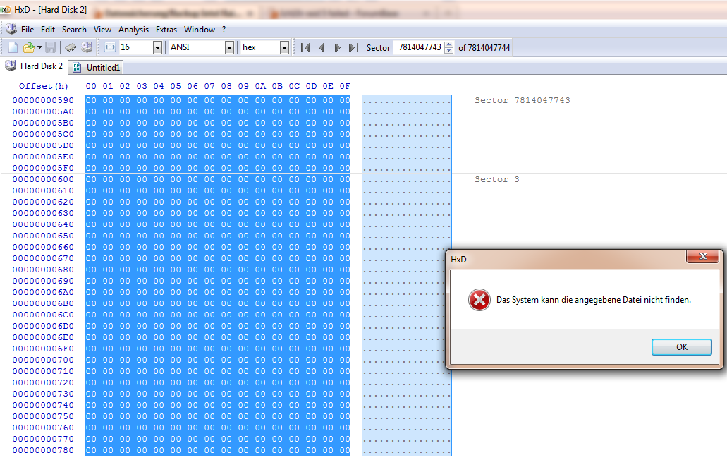

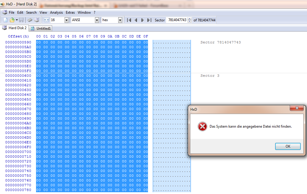

ich habe die Anweisung soweit befolgt hat auch super funktioniert, jedoch erscheint beim < nach einmaligem klicken folgende Fehlermeldung.
Wie soll ich weiter verfahren?
Seltsam...
Ich hätte eher gedacht, das passiert (wenn überhaupt) beim Klicken auf >| (gehe zu letztem Sektor) - so wie die Anzeige aussieht.

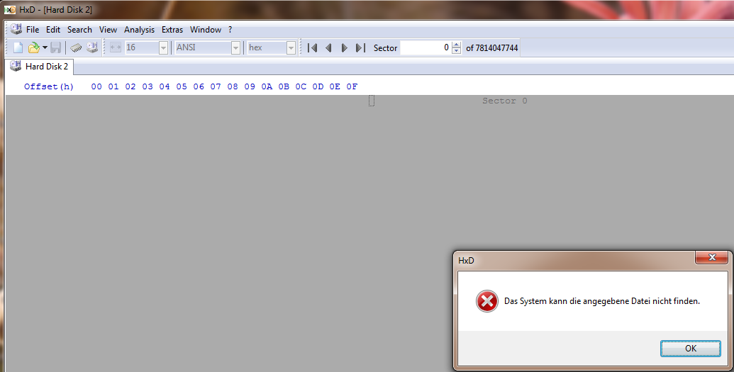

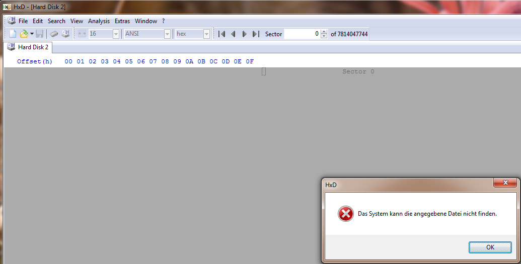

Ich habe HxD nochmal gestartet um das File von der Harddisk2 erneut zu erstellen.
Habe das Harddisk2.txt als zip beigefügt. Es kam wieder die gleiche Fehlermeldung,
habe diese mit OK bestätigt.
Aufgefallen ist mir noch, dass gleich zu Beginn bei der Nutzung von HxD beim anklicken von Menü:File/ auch eine Fehlermeldung erscheint, weiss nicht ob dies etwas zu sagen hat, habe die Fehlermeldung auch mal beigefügt.
anbei noch die beiden Anhänge: Harddisk2.txt als zip und die Fehlermeldung;)
Irgendwie merkwürdig.
Sieh mal. ob Du das ganze mit Harddisk 1 auch machen kannst.
Je nach BIOS verdreht der manchmal die Einheiten - die Harddisk2 könnte auch der Offline Array sein, deswegen lässt er nicht auf sich zugreifen...
