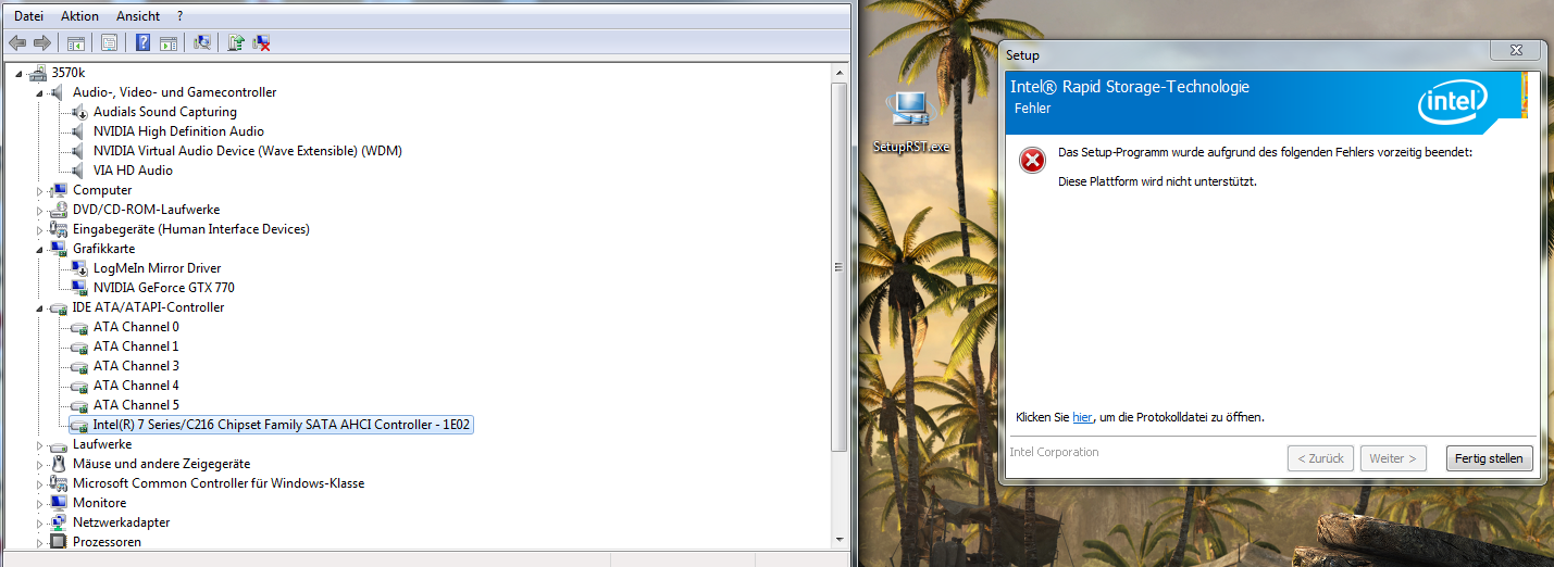

Hi @ all,
habe gerade aus Langeweile versucht den Intel AHCI Treiber zu installieren, um endlich das Potenzial meiner neuen SSD ausloten zu können. Habe nur die Hälfte der hier gebenchten 4K Werte:
http://www.tweakpc.de/hardware/tests/ssd/crucial_mx100_512/s02.php
Leider bricht das Setup ab und sagt, es unterstütze den Chipsatz nicht?! Habe ein Z77 Board und verstehe nicht wieso es mich die Treiber nicht testen lässt.

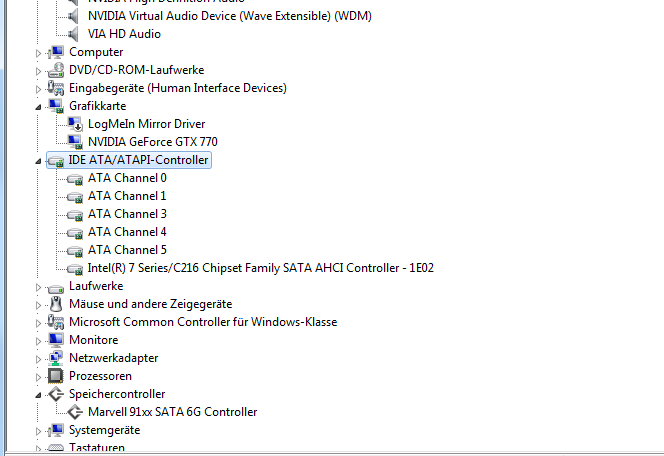

was meinst du mit "versucht"? welchen treiber hast du genommen? Was hast du für einen chipsatz? warum nicht den rste treiber? wie hast du den treiber installiert?
normale vorgehensweise:
Gerätemanager -> Speichercontroller -> Intel IDE ICHxxx Controller: rechte Maustaste, Treiber aktualisieren
Auf deinem Screenshot bist du an der falschen stelle

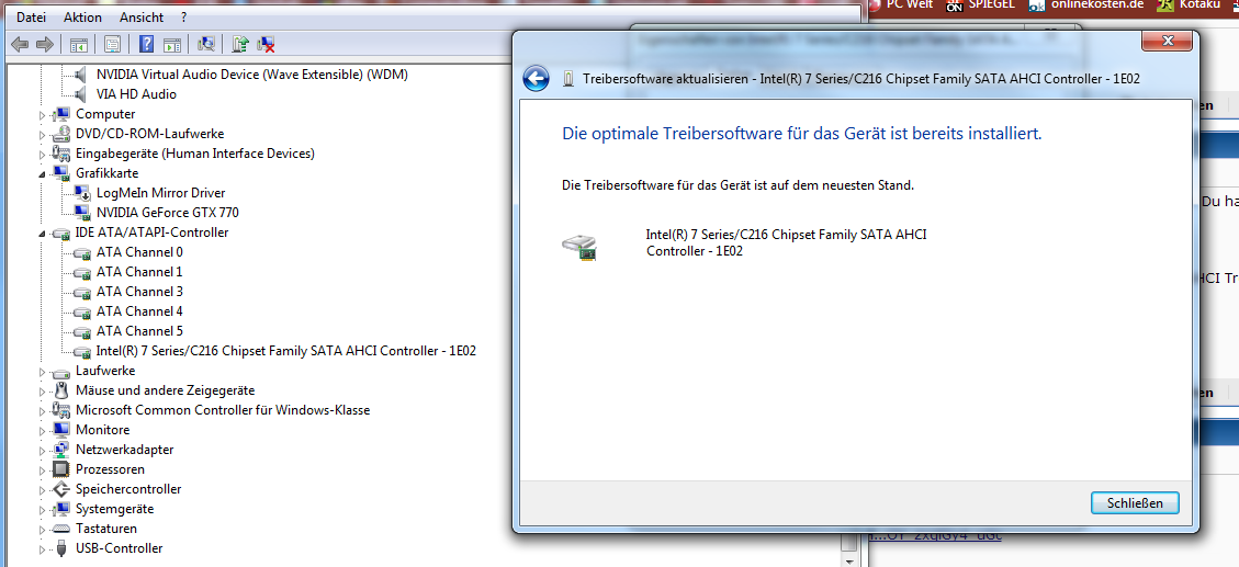

treiber versuche ich so wie ihr es angegeben habt (per INF manuell). er sagt mir nach angabe des pfades, dass der treiber aktuell sei :(
aber der ist von 2013 (12.8 habe ich nun installiert)! geladen habe ich sie von der win-raid seite.

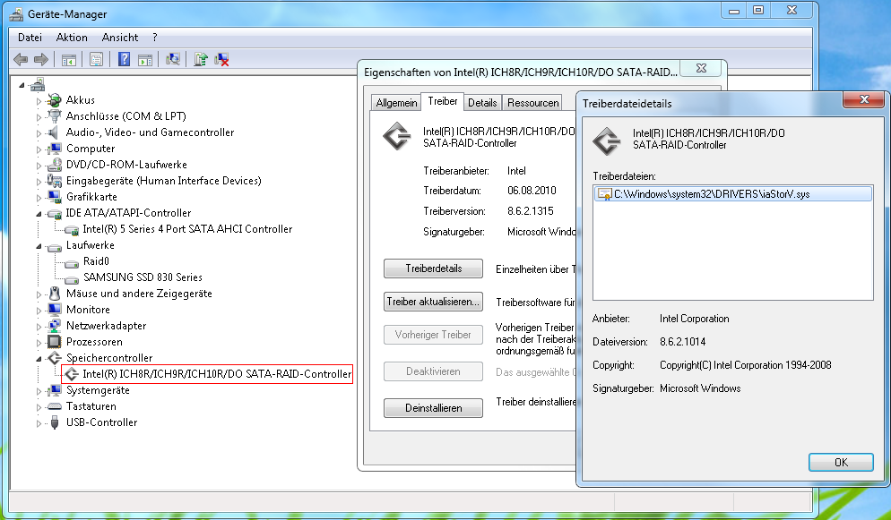

hier nochmal:
Da sehe ich aber 2 verschiedene Geräte, einer hat den 8er Chipsatz, der andere den 7er Chipsatz.
auf dem screenshot? ich brauch ne neue brille! wo steht denn da der 8er chipsatz?
also updaten will ich den msahci auf den iastoreA (für meinen z77 intel chipsatz).
unter speichercontroller steht nur der marvell, welcher für 2 eSata ports zuständig ist, die ich aber gar nicht benutze. also uninteressant, oder?
so sieht es aktuell aus:

Du hast doch den Intel ICH 7 der Vorposter den Intel ICH 8/9 usw..., das sieht man doch sofort wenn man sich beide Bilder anschaut.

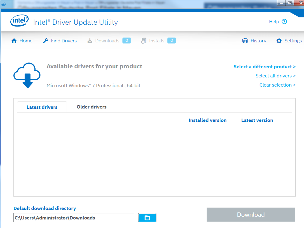

Intel® Utility für die Treiberaktualisierung
da kann man sich den Treiber suchen lassen der vom Board aktuell unterstützt wird und runterladen.

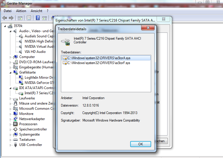

habe nun von meiner mainboardtreiber-cd mal den alten 2013er intel-treiber installiert. der wird zwar auch nicht unter speichercontroller geführt, aber es ist wenigstens der iastorA (siehe bild). nur leider version 12.8.0 und der lässt sich wie oben angedeutet zum teufel nicht updaten:
Dann hast Du wohl die aktuellsten drauf.
