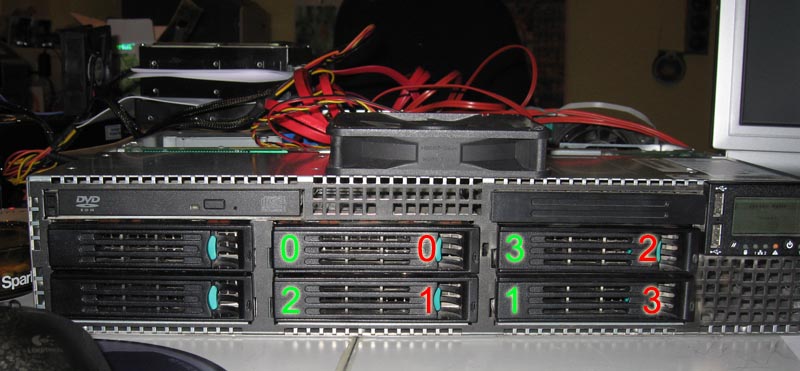

Im Controllersetup fand ich nun 2 RAID5 HDDs, die Degraded waren, sowie 2 leere Platten, + das RAID1 natürlich
Schaue Dir bitte mal kurz das angehangene Bild an.
Die grünen Zahlen spiegeln die Anordung im Adaptec wieder, wenn ich also dort auf CH1/Port0 klicke und dann auf blink-drive blinkt der Schacht grün 0.
CH1/port1 läßt Schacht grün 1 aufleuchten.
u.s.w.
Die roten Ziffern spiegeln die angeschlossene Reihenfolge der Midplane, die identisch ist mit den Ziffern auf der Kabelpeitsche vom Adaptec.
Also CH1/0 ist an der Midplane an Port 2 angeschlossen,
CH1/1 is an der Midplane an Port 2 angeschlossen
u.s.w.
Wenn die Midplane und der Intel-Controller nichts vertauscht hatte, dann war es grün 0 und grün 2.

Da mir echt nicht klar ist, wie und wo was verdreht ist, kann ich das leider nicht mit bestimmter Sicherheit beantworten.Hast Du noch Aufzeichnungen, welche 2 der 4 HDDs noch RAID waren und welche 2 non-RAID?
Post#1
