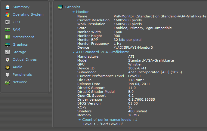

Guten Tag an Alle,
ich habe gestern diesen Thread eröffnet und dort wurde mir gesagt, dass ich nur den Standard Grafiktreiber installiert habe. (siehe Bild 1)
Denn ich hatte Probleme damit, dass sich bei mir gar kein Spiel spielen lassen lässt.

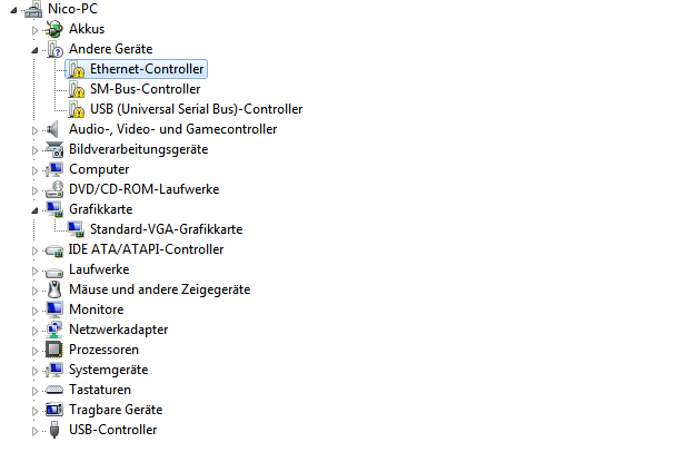

Wieso machst du das über den Gerätemanager? Ich gehe davon aus, in den Entpackten Archiven sind Setup Dateien und keine .INF files. Dass dies mit Setup.exe nicht über den Geräte-Manager klappt, sollte doch klar sein ;)

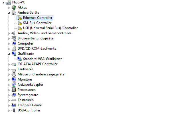

Du hast im übrigen auch keinen Chipsatz Teiber und keinen Netzwerkkarten - Treiber installiert. Windows 7 kennt die Hardware nicht. Von ALLEN Geräten die Treiber von der Acer Seite runterladen und installieren per EXE !

Die unbekannten Geräte deuten auf jeden Fall auf fehlenden Chipsatz-Treiber. Intel hat die auf ihrer Downloadseite leider recht gut versteckt, da muss man etwas suchen unter Namen wie "chipset driver" und "INF Update Utility". Wenn es ein Laptop ist gibt es leider auch Laptop-Hersteller die ihre Hardware so verschandeln dass nur durch den Hersteller angepasste Treiber korrekt funktionieren, dann muss man zu dem (möglicherweise) Jahre alten Treiber von der Herstellerseite greifen.
Den immer zuerst installieren. Danach Netzwerktreiber (i.d.R. entweder Intel GbE oder Realtek GbE) und Grafiktreiber.
Zum installieren natürlich nicht manuell nur die inf-Dateien installieren sondern den beigeleten Installer benutzen, sonst ist der Treiber nicht vollständig installiert.
Reaktionen: NieThePiet

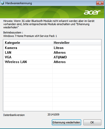

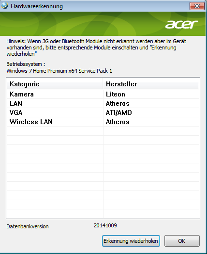

Lade mal von der Seite den Acer Updater und sieh nach welches Bios und welcher Grakachip drin steckt.
https://global-download.acer.com/Su...444.112077587.1540561237-209139264.1539030357
Habe das herunter geladen und dann öffnet sich nur ein Fenster mit Kategorie und Hersteller:
Kamera - Liteon
LAN - Atheros
VGA - ATI/AMD
Wireless Lan - Atheros

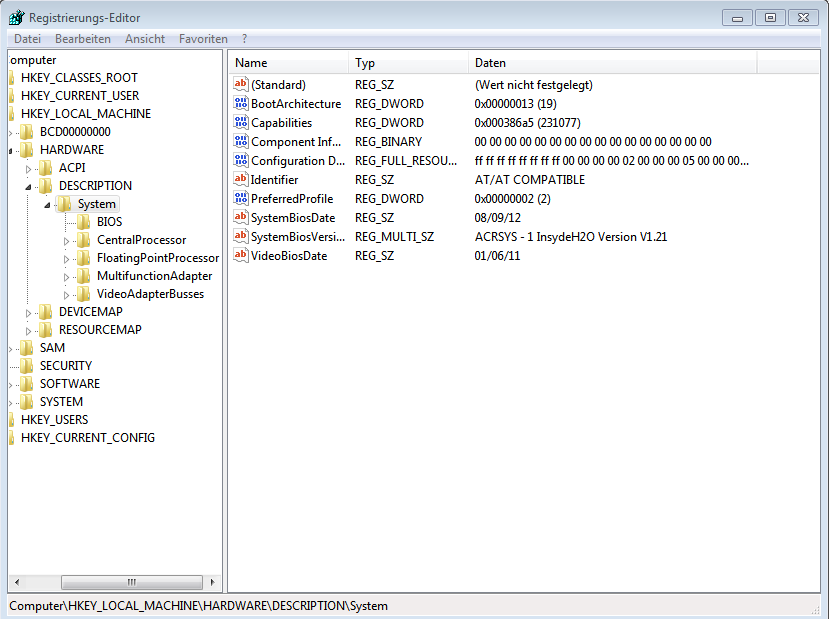

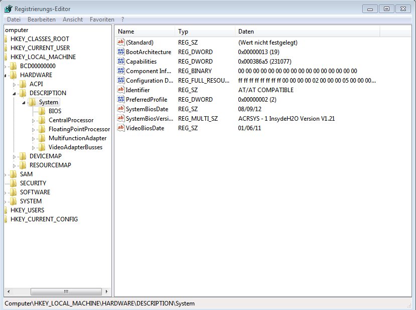

BIOS:
Habe im Editor nachgeschaut:
SystemBiosDate REG_SZ 08/09/12
SystemBiosVersion REG_MULTI_SZ ACRSYS - InsydeH20 Version V1.12

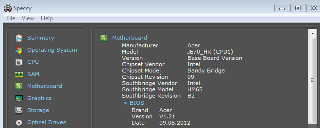

Dann solltest Du Dir mal endlich angewöhnen in einem Thread zu bleiben wenn da immer neue Fehler auftauchen. Und Vollzitate wenn man über Deinem Post meinen Text lesen kann, sollte man auch vermeiden, gibt nur Ärger.
Bei den Laptops gibt es verschiedene Versionen, deshalb solltest Du ja auch das "HW Detection Tool" runterladen um festzustellen welche Treiber und welche Hardware verbaut ist. Auf der Treiberseite bei Acer sind auch verschiedene WLan/Bluetoothtreiber zu finden, installierst Du deshalb alle oder nur den fürs Board?

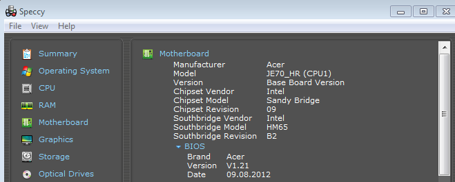

Die Biosversion die Du hier schreibst kann auch nicht passen, die 1.12 >>> wäre von 2011/08/01 Version: 1.12 und nicht die von 08/09/12, mittels Speccy portable könnte man das auch auslesen.
Irgendetwas stimmt also an den ganzen Aussagen von Dir nicht, die Biosversion wird auch im Bootfenster angezeigt wenn das Laptop startet . Und solange Du selbst nicht mal in der Lage bist festzustellen welche Hardware bzw welches Gerät Du hast, kann man mittels Glaskugeln auch nicht helfen.
Also erstmal die richtigen Infos mitteilen.

- HW Detection Tool: Wie oben geschrieben, wird mir danach nur dieses Fenster angezeigt. Siehe erstes Bild.
- BIOS: Sorry, es ist V1.21. Habe mich am Ende vertippt. Hätte ich noch mal drüber schauen müssen, hast recht. Habe vor paar Wochen es einmal geupdatet, da es mir empfohlen wurde. Siehe zweites und Drittes Bild.
- Probiere so genau zu antworten wie nur möglich. Bin leider nicht täglich in diesem Thema und kenne mich daher nicht genau aus.

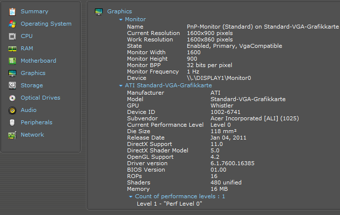

Und dann soll man helfen, wenn Du selbst nicht mal richtig schreibst was wichtig ist? Sorry, aber so wird das nichts werden.
Dann sieh doch bei Speccy direkt auch nach welche Grafikkarte auf dem Board ist, ich wette dort ist die AMD Radeon HD 6650M gelistet und keine Intel-Karte.
Sorry, dass ich mal auch einen Fehler mache und was falsch hinschreiben. Soll schon mal vorkommen...
Dort stehen eben nichts von Intel oder AMD, da ich gerade nur die Standard Grafikkarte installiert habe.
Bei mir steht auf dem Bild das die Karte von ATI ist, also eine AMD Grafikkarte der ein Treiber noch fehlt, deshalb der Standard VGA Treiber drauf ist, sonst hätte man ja kein Bild.
