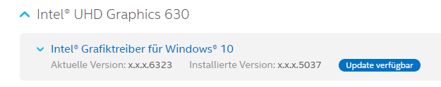

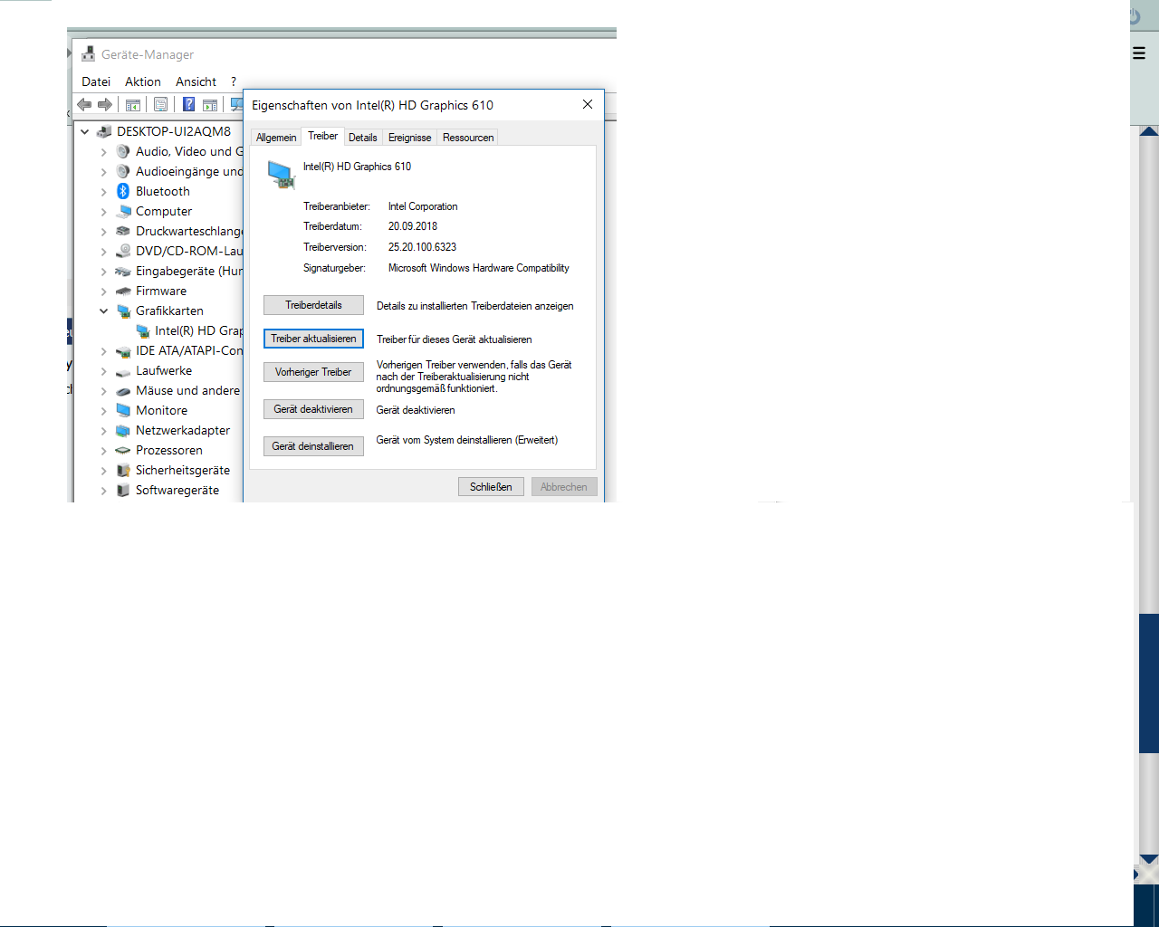

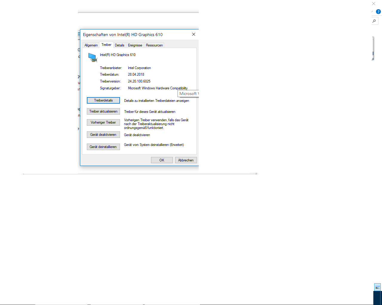

Also ich habe den Intel UHD Graphics 610 und brauche damit das gleiche Treiberupdate wie der Threadersteller.
Laut Gerätemanager ist (siehe Bild 1) die Version vom 28.04.18 die neueste. Obwohl bis zur aktuellsten (.6323) sogar noch 3-4 Versionen dazwischen liegen...
Also selbst wenn da mittelfristig jetzt von Windows/Microsoft nen aktuelleres Treiberupdate kommt, wird das unter Garantie immer noch "zu alt" sein um mit der 1809 kompatibel zu sein.
Mir ist komplett unverständlich wieso das System nicht so "schlau" ist zu erkennen, das die Original hersteller Version einfach aktueller ist (siehe Bild 2), und dann eben nicht die ältere Version drüberbügelt.
Sobald ich die neue Version drauf habe und noch mal nach neueren Versionen suchen lasse, bügelt der die alte Version drüber.

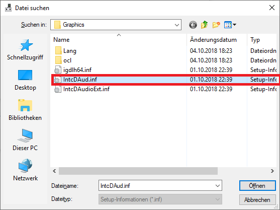

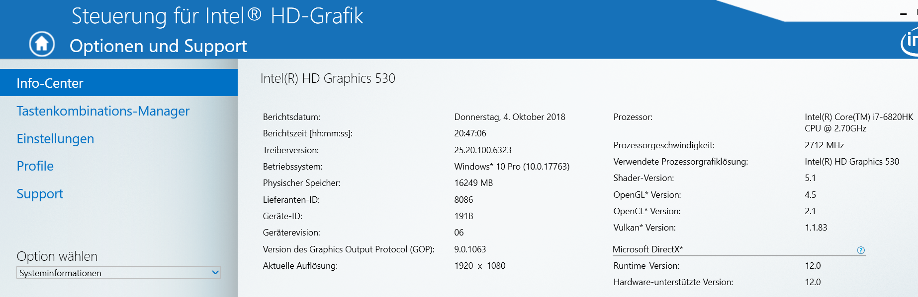

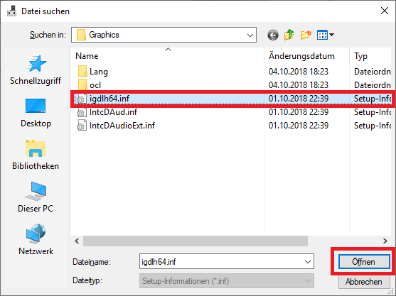

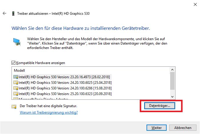

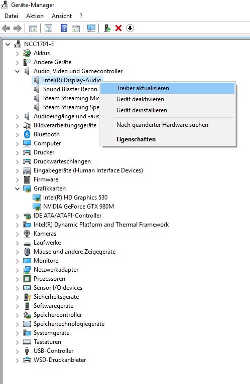

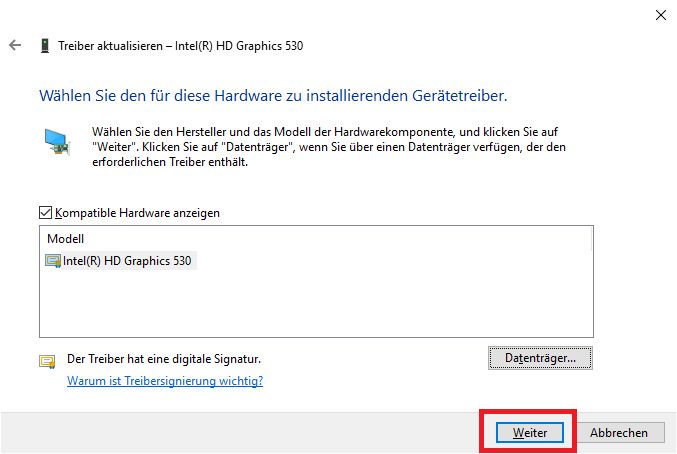

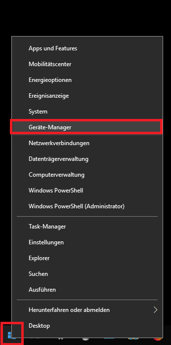

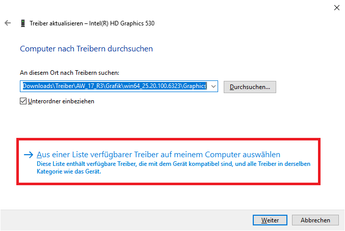

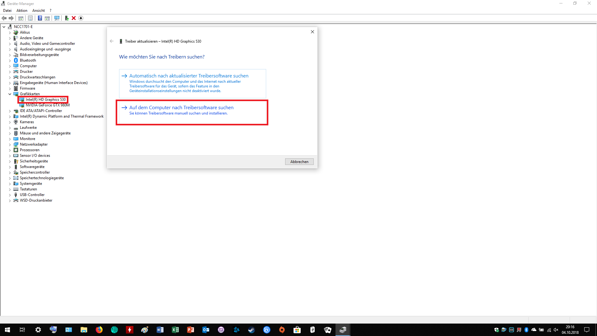

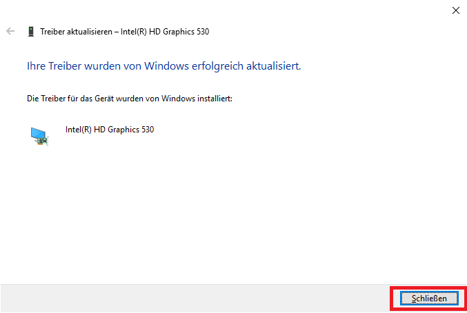

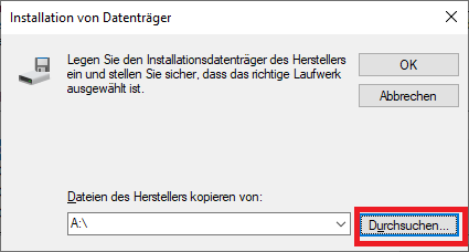

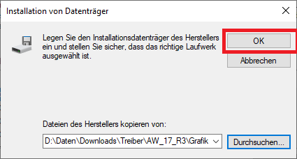

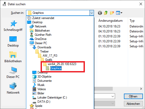

Anbei eine Screenshot - Serie wie ich das immer mache. Bei meinem AW 17 R3 (Config. siehe Signatur) ist unter anderen eine Intel HD Graphics 530 im Optimus - Betrieb mit einer Nvidia GTX 980M im Einsatz. Aktuell nach WIndows Upgrade auf Windows 10 Version 1809 Release 17763.1.
Der Intel - GPU Treiber wurde bei mir auch imer durch eine alte Version von MS oder DELL ersetzt. Abhilfe schaffte bei mir das Aktualisieren des INTEL - Treibers über den Geräte - Manager wie nachstehend dargestellt. Vorab den Intel - Treiber laden und das Archiv entpacken. Der Pfad zur *.inf - Datei richtet sich natürlich nach eurem Ablagepfad.
Einmal mit dieser Methode aktualisiert, kann ich die nächsten Versionen mit der Setup - Routine des Treibers einspielen. Natürlich nur bis zum nächsten Versionssprung oder zur nächsten manuellen Neuinstallation von Windows 10.
Bitte auch nicht vergessen, auf diesem Weg auch den INTEL HD - Audio Treiber zu aktualisieren (siehe die letzten beiden Screens). Ich hoffe mal, dass das einigen hilft.
Die Screenshots sollte man natürlich der Reihenfolge nach ansehen (von 0 bis 12) .
