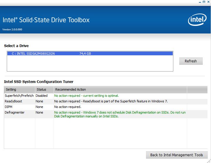

Gleich mal installiert und angeworfen.
Ich hatte Superfetch sogar in der Registry deaktiviert, trotzdem zeigte mir das Tool, dass Superfetch eben doch noch aktiviert sei. Hab es jetzt also auch in Intels Tool deaktiviert und die Optimierung durchgeführt.
