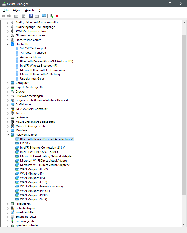

Taucht der BT-Adapter im Gerätemanager auf?
Nein, der BT-Adapter unter Bluetooth nicht. Bluetooth ist im Gerätemanager nur sichtbar, wenn "ausgeblendete Geräte anzeigen" aktiviert wird, allerdings ausgegraut. Die WiFi-Karte unter Netzwerkadapter schon.

Das große Problem ist aber, dass nach dem Einbau der AX200NGW eine bluetoothfähige Hardware gar nicht mehr aufgeführt wird. Im Gerätemanager taucht Bluetooth nur auf, wenn die Option "Ausgeblendete Geräte anzeigen" ausgewählt wird. Dann wird auch der Unterpunkt "Intel(R) Wireless Bluetooth(R)" angezeigt - allerdings ausgegraut.

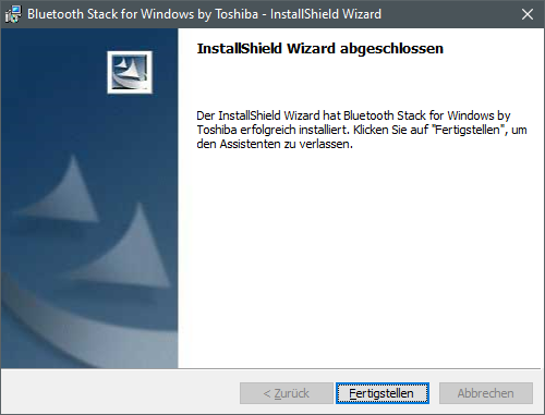

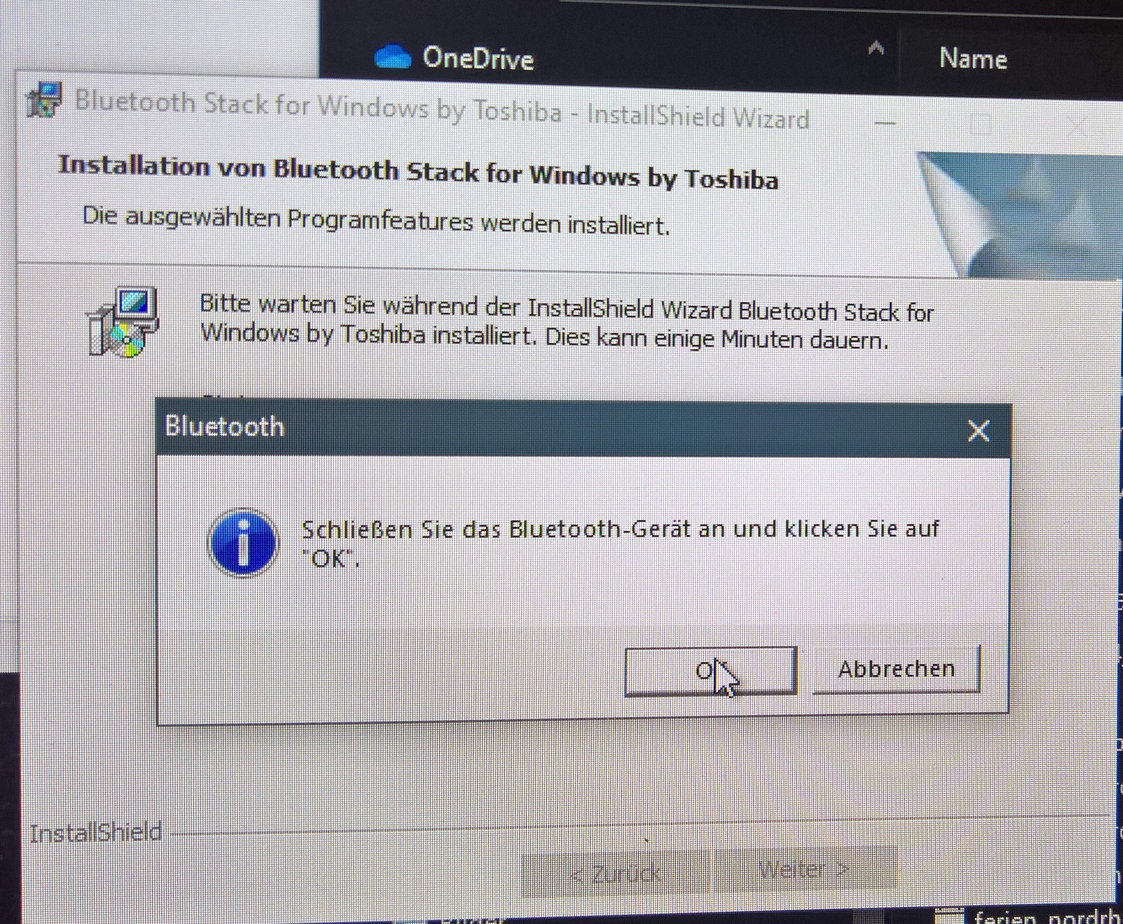

Hast Du es mit dem Toshiba Bluetooth Stack probiert?
Ja - habe ich. Leider ohne Erfolg. Die Software ist wohl für Windows 7 und geht davon aus, dass ein Bluetooth-Gerät (Stick?) angeschlossen wird. Ich habe von verschiedenen Meldungen Screenshots gespeichert und kann diese gern hier veröffentlichen.

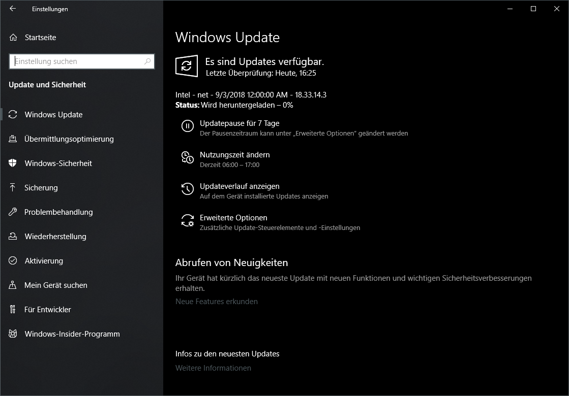

Nachtrag: Nach Rückbau auf die 3160NGW war Bluetooth auch erst einmal nicht verfügbar. Ein Aufruf über Windows-Update installierte dann diesen Treiber. Danach war Bluetooth wieder verfügbar.
